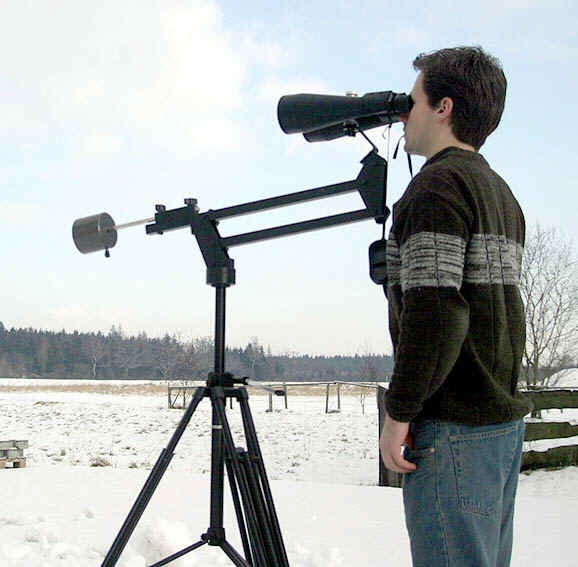

ce ais zice de asta? Cu ea poti sa observi si sazand sau intins pe un scaun.
Dar daca auzi pretul, iti zic ca e mai bine sa o construesti singur Wink

aaaaa, mai bine nu zice pretul...... Very Happy
vreau ceva simplu si usor.

Merge bine pentru optica mica, si binoclu, dar la binoclu nu-ti lasa multa
liberitate, cum ai avea cu asa un aparat care-l vedem pe poze sus.
Iti dau sigur ca nu este greu de construit asa un stativ cum vezi in poze Wink

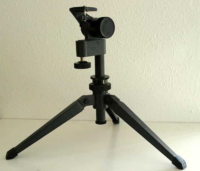

Ce as putea propune este acest treipied mic, complet cu asa un Witty

da, la montura witty ma refeream, e mica, usoara, dar trepiedul pare prea mic, ar trebui sa stau pe burta sa privesc prin binoclu.
cam cata libertate are in elevatie, daca stii?
poate fi pusa si pe un trepied mai inalt?

da, ai dreptate, cu asa un treipied mic, ar trebuii sa observi pe burta Laughing

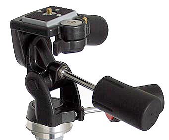

Ma mai cautat si am gasit un cap de treipied, care se poate insuruba pe o baza, sau pe un treipied. Trebue numai un surub sa fie la treipied cu o marime de 3/8" si acest cap se poate monta pe un tripied.
Nu costa mult si se poate da in 3D, se poate folosi cu instrumente de 5 kg.

skywatcher, stii care-i problema? am fost pe la mine prin burg si am vazut ca majoritatea capetelor astea sunt construite pe plastic si eu vreau metalic. daca stii vreun cap pe metal spune-mi si mie.
Robert, tritonul asta e metalic?
pe ce trepied poate fi pus?

Productul este din metal.
Se poate fie pus pe asa fel de treipied
