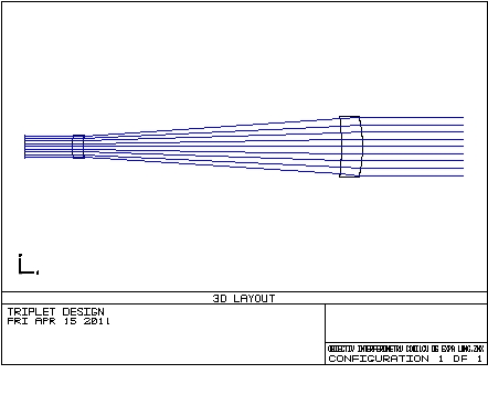

Pai de ce o matrice de leduri ? ca sa ai mai multa lumina sau cumva vrei sa trimiti imaginea ledurilor prin fibra ? (sau de fapt vrei informatie in paralel fiecare led cu canalul lui ). nu cred ca o singura fibra poate trimite imaginea unui ecran .
daca vrei mai multa lumina atunci pui doar un singur laser si gata .
ca sistem optic ce ai gandit arata cam asa dar e pt lumina paralela un fel de luneta cu obiectiv cu focar lung urmat de o lentila divergenta :
 Marime fisier:  38.27 kb
 Vizualizat:  de 7836 ori
