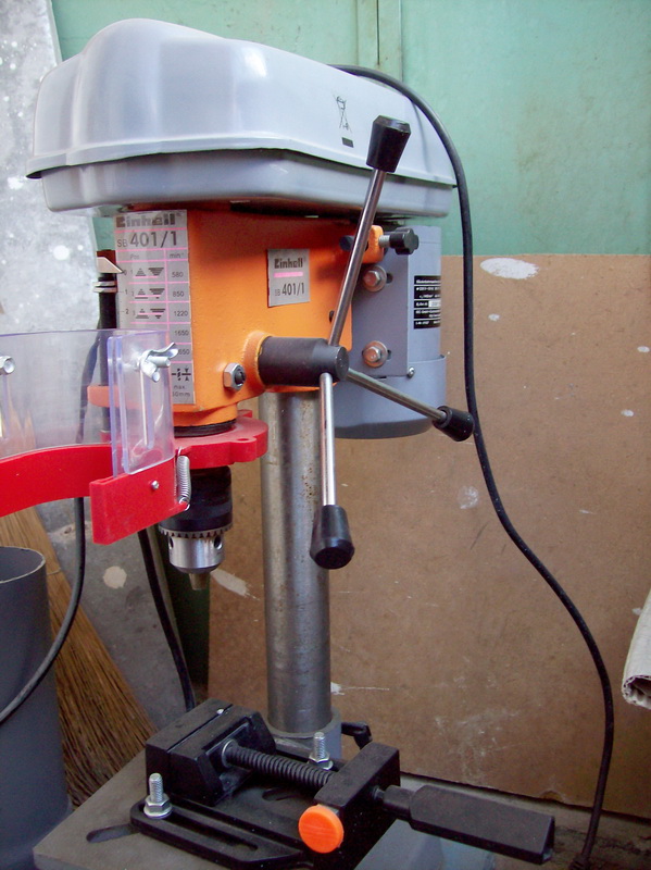

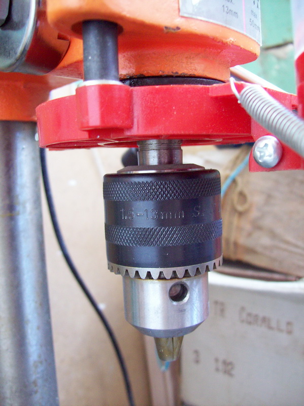

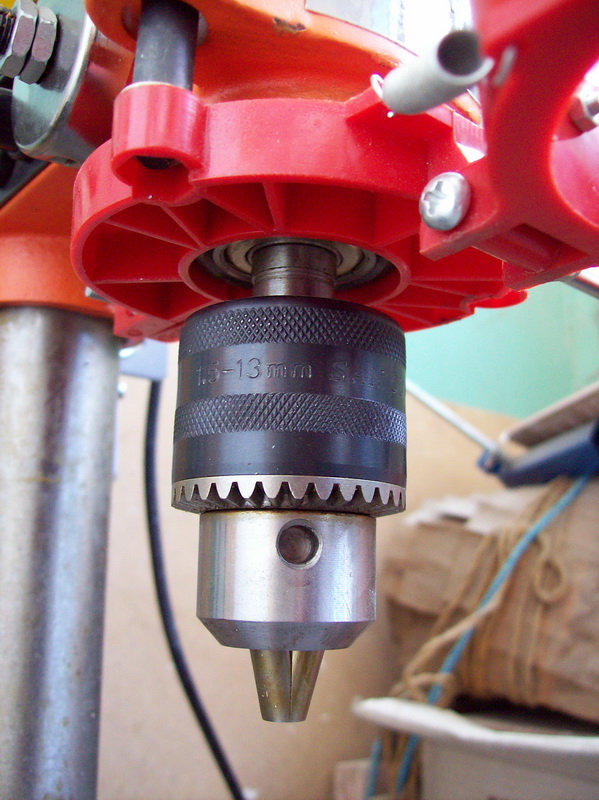

Pun o poza cu tot cu mandrina, nu prea am cum s-o scot fiind presata pe axul cu con. Nu prea as vrea s-o dau jos cu ciocanul, ma tem sa nu stric bruma de precizie nemteasco-chinezeasca Cool. Am vazut odata un filmulet pe youtube cu un nene care a scos mandrina cu un soi de parghie (o cheie mai speciala) dar n-am asa ceva momentan. Axul are la baza 16mm chiar langa mandrina

Aha, deci nu este un ax cu gaură conică? Atunci nu prea ai cum să pui alte scule. Mașinile industriale au axul cu gaură și se pot monta de pildă burghie cu coadă conică. Pentru asta mandrina are o coadă la fel iar axul are o fantă unde se introduce o pană pentru a scoate conurile. Nu se pierde nimic din precizie montând și demontând scule cu acest sistem.

Aaaa nu, conul este pe exteriorul axului. Mandrina are un trunchi de con pe interior in schimb in locul gaurii filetate pe stanga la cele obisnuite, deci invers fata de ce ziceai. Din ce am gasit pe net se pare ca sunt multe moduri de prindere pentru scule de frezatm (nu numai sistem Morse) asa ca ma gandeam daca s-ar putea adapta ceva dar din cate vad si cujet cred ca nu prea am alta obtiune decat sa incerc asa cum este pentru lucrari foarte usoare care sa nu solicite prea mult mandrina.
