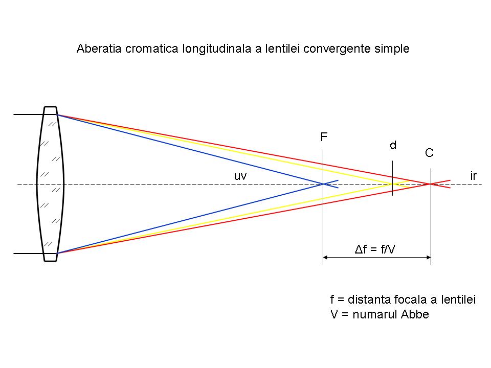

Pentru a continua ideea inceputa mai sus, trebuie sa spun ca o lentila convergenta (pozitiva) are exact acelasi comportament cand este traversata de lumina ca si prisma din exemplul anterior.
Lentila noastra pe care o putem vedea in figura 2 disperseaza lumina si focalizeaza fiecare culoare componenta intr-un plan distinct.
Cel mai aproape de lentila va fi focalizata radiatia violet apoi cea albastra, galbena si in punctul cel mai indepartat, radiatia rosie.
Ecartul dintre planul focal al radiatiei albastre si cel al radiatiei rosii este numit cromatism longitudinal si este egal cu raportul dintre focala medie a lentilei si numarul Abbe.
In cartea sa din 1920 intitulata The amateur's telescope, Ellison denumeste inversul numarului Abbe drept puterea dispersiva (Pd) a materialului din care este construita lentila.
Aflam astfel ca ecartul delta f= fmediu*Pd, ... logic si frumos, nu-i asa?

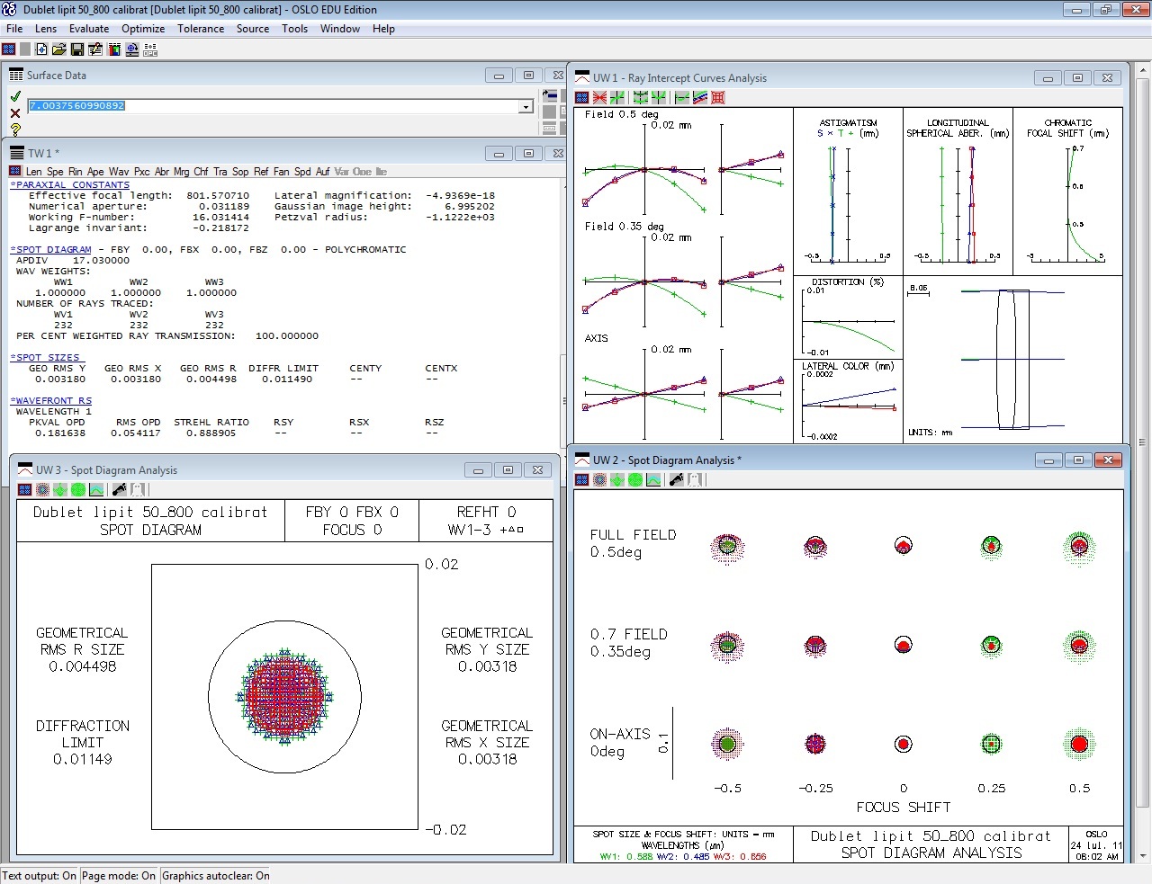

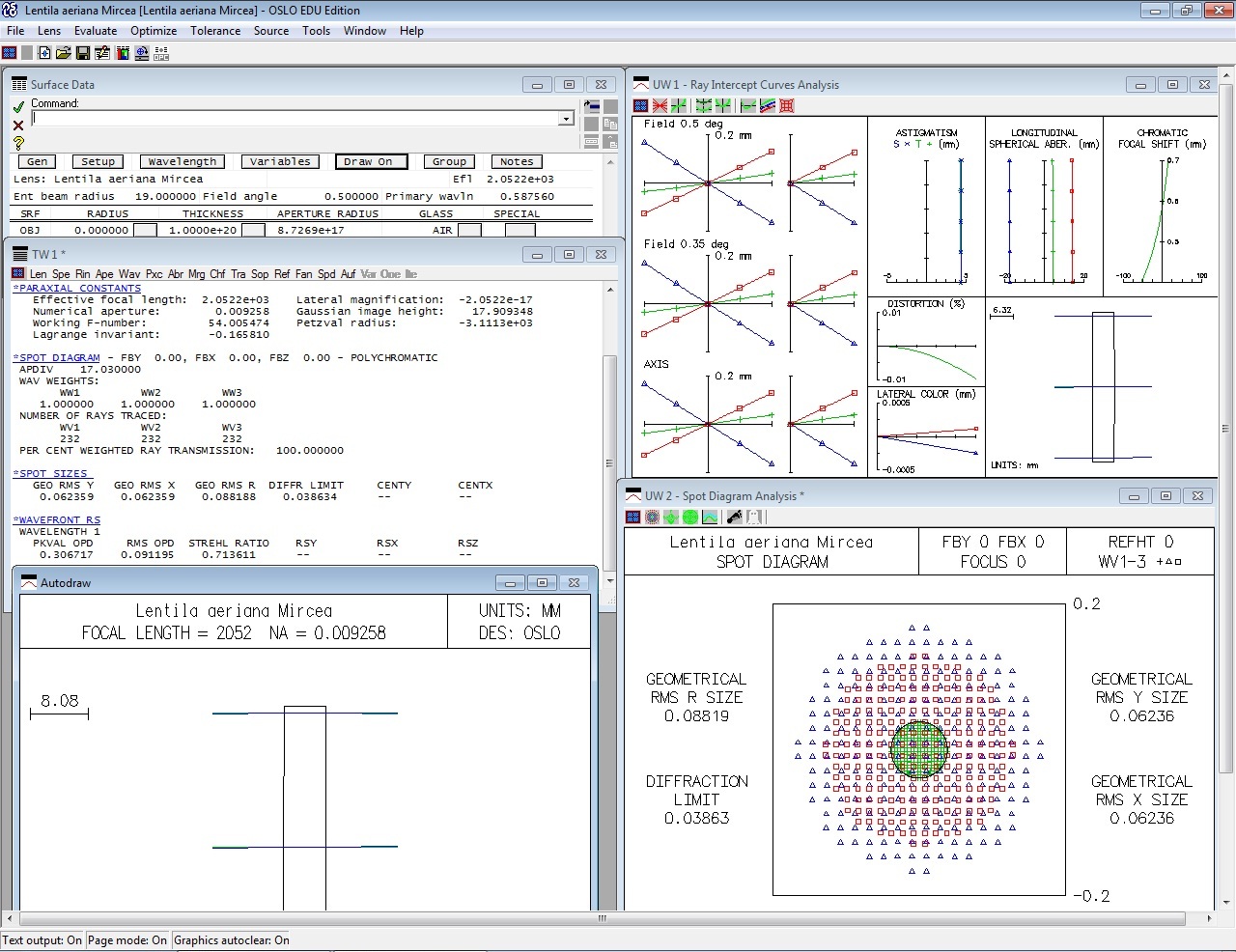

In gradina noastra mioritica am cunostinta doar de doi dintre colegii nostri de forum care au facut experimente cu obiective refractive dintr-o singura lentila.
Ei sunt Tavi F din Craiova care a postat chiar zilele astea imagini obtinute prin obiectivul de 28/1250 de constructie proprie si Mircea Pteancu din Arad care a experimentat pana acum mai multe variante daca nu ma insel.
Cred ca ar fi interesant sa vedem si cum arata graficele unui astfel de proiect.
In figura 4 avem proiectul unei lentile convergente simetrice cu deschiderea utila de 38mm si focala de 2052mm unde putem observa ca valoarea RMS a spotului axial depaseste doar de 2,3 ori limita de difractie chiar daca valoarea absoluta a cromatismului longitudinal calculata in detaliul din figura 5 ajunge la aproximativ 32mm!

Mesaje: 10251
MesajTrimis: 21 Iul 2011 19:44 Download mesaj
Confirm cele spuse de zoth.
Luneta mea din lentila de ochelari avea o apertura de 25mm si focal de 1000mm deci F/40,asociata cu oculare Huyghens.
Mai recenta mea experienta este o luneta Kepler cu apertura de 15mm si focal de 330mm deci F/22,asociata cu un ocular lentila simpla Kepler de 36mm.
Iar in luneta Galilei de 25mm apertura si 500mm focal,la un grosisment de 4x,aberatia cromatica pare inexistenta.
In ultimele doua lunete,imaginea pare uimitor de libera de aberatii cromatice.

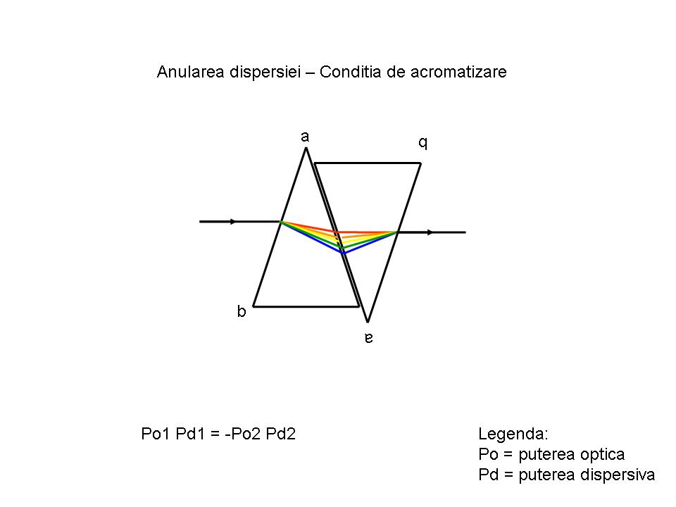

Noi mergem mai departe acum si vedem ce se intampla daca experimentului din figura 1 ii mai adaugam o prisma identica de data asta pozitionata cu capul in jos (sau cu fundul in sus, dupa preferinte ...).
De fapt stim deja ce se va intampla pentru ca am spus in postul respectiv: radiatiile de energie mai mare (violet, albastru) vor fi refractate mai mult iar cele de energie mai mica (rosu), mai putin.
Se poate observa ca a doua prisma recompune radiatia care a intrat initial in sistem, adica recompune lumina alba.
Experimentul de fata nu ne spune altceva decat ca un sistem format dintr-o lentila pozitiva si una negativa poate ajunge la conditia de anulare a dispersiei, adica cea de acromatizare daca este respectata relatia:
Po1 Pd1 = -Po2 Pd2 unde Po si Pd sunt puterile optice si respectiv dispersive ale celor doua lentile.
(Po2 fiind o putere optica negativa primeste un minus in fata)
Iata ce simplu este!
La lentile suntem obisnuiti mai mult sa jonglam cu distantele focale (inversul puterii optice) si relatia de mai sus poate fi scrisa si sub forma:
f1/(-f2) = Pd1/Pd2
Pentru a sublinia si mai accentuat ca puterea dispersiva este o functie de material (mediu optic) putem exprima relatia de mai sus si cu ajutorul numarului Abbe (inversul puterii dispersive) astfel:
f1/(-f2) = V2/V1, relatie regasita in toata literatura optica a sistemelor acromatizate.

Dupa corectia aberatiei de sfericitate si tragerea pe calibre softul de calcul ne da urmatoarele valori:
Focala finala dublet f = 801,5mm
Focala lentila pozitiva f1 = 347,4mm
Focala lentila negativa f2 = -609,7mm
Performantele obiectivului obtinut le puteti analiza in figura de mai jos.
Dupa executia practica obiectivul a fost comparat cu un Borg de 50mm si focala 500mm.
Vizual nu s-au putut decela diferente intre cele doua obiective, fapt care m-a si facut sa vand Borg-ul si sa pastrez modestul acromat 50/800 caruia ii gasesc chiar cateva avantaje:
- pierderi mici de transmisie a luminii deoarece are doar doua suprafete de trecere aer-sticla.
- un raport focal mai mare, 16 in cazul de fata il face sa lucreze mai frumos cu oculare mai modeste in privinta designului optic.
Ca dezavantaj mai mult teoretic ar fi coma reziduala dezvoltata de obiectiv care insa nu iese din discul principal de difractie pe un camp de 1 grad si evident nu poate fi simtita vizual.
