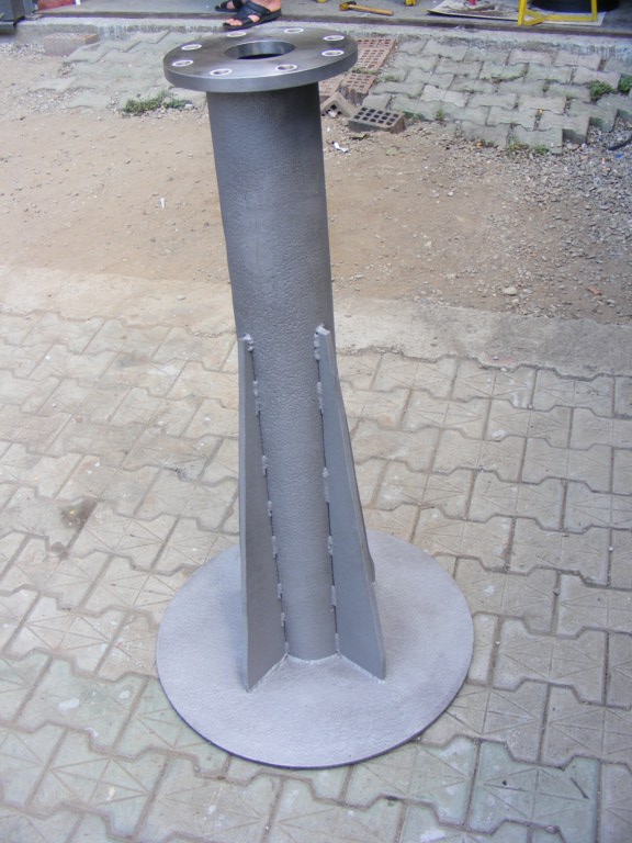

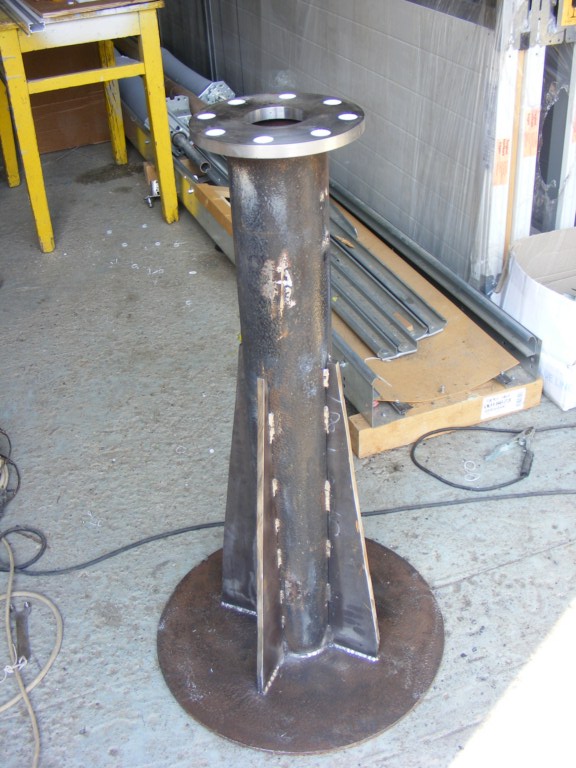

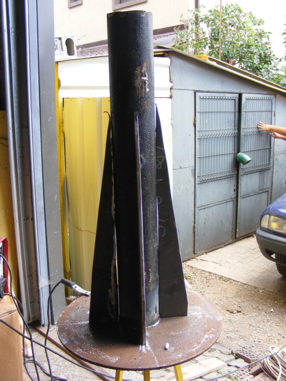

Oricum, un lucru este cert, am nevoie de un pilon. Si pentru ca trebuia sa incep cumva, asta e lucrul de care m-am apucat.

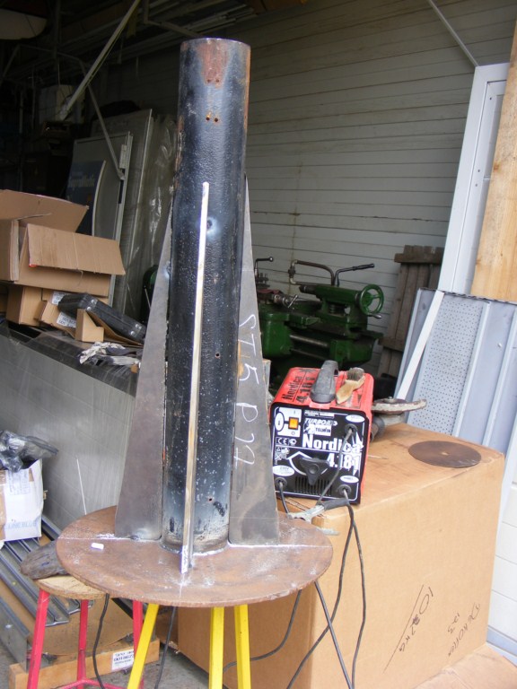

Am inceput prin a cauta materia prima; pentru tub, am gasit un stalp de gard din teava groasa de 2-3 mm la perete si cu un diametru (cam mic e drept) de 110 mm si o inaltime de 1000 mm aproximativ -cost 0.
Pentru partea inferioara am cumparat de la fier vechi un disc din tabla de 3 mm si 400 mm diametru, care sa constituie baza pilonului - cost 32 lei.

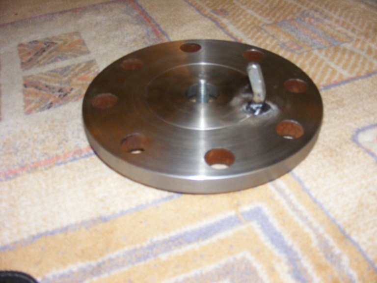

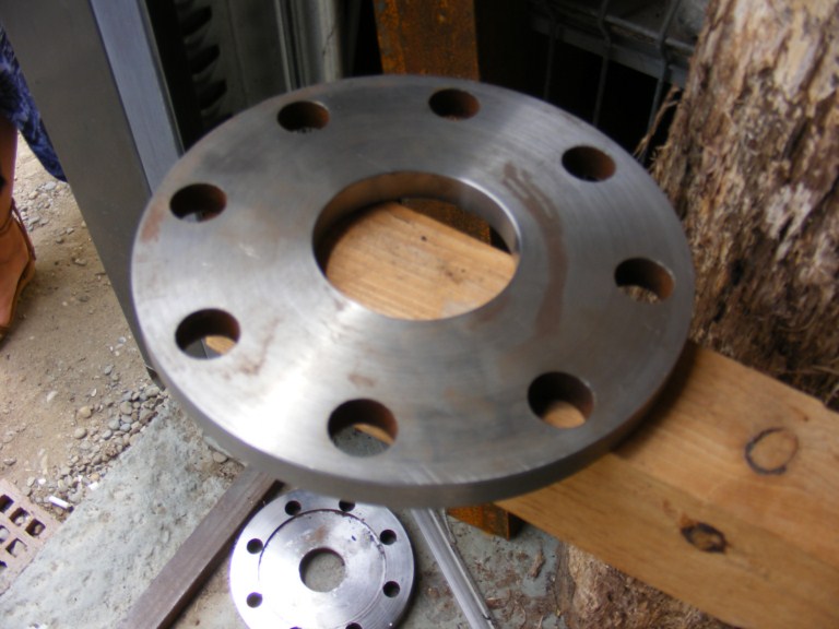

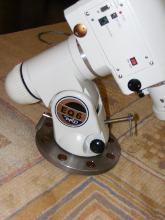

Pentru partea superioara a pilonului, am cumparat din acelasi loc 2 flanse provenite din defuncta industrie chimica, niste flanse de la tevi de inalta presiune, avand un diametru de 200 mm fiecare si avnd pe margine cate 8 gauri de 22 mm diametru, care coincideau exact unele cu altele pe cele 2 flanse - cost 30 lei.
Pentru ca aceste flanse din urma erau foarte groase si aveau si o parte conica din fier masiv in partea unde erau in trecut corp comun cu tevile pe care le mufau, le-am bagat pe strung si le-am dat o fata umana, micsorandu-le si greutatea la mai putin de jumatate.

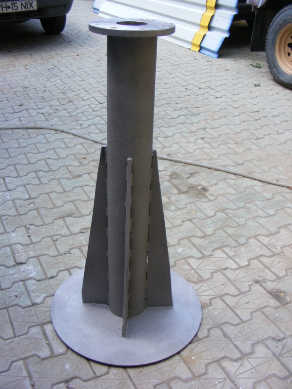

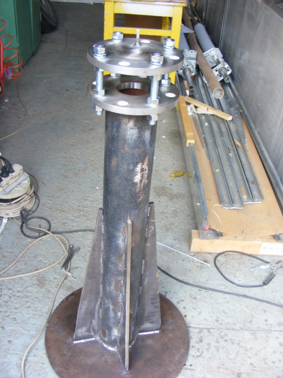

Am uitat sa adaug ca tubul este ranforsat cu niste gusee (4 la numar) din tabla de otel de 5 mm sudate pe generatoarea cilindrului, pentru marirea rigiditatii tubului.
 Marime fisier:  123.35 kb
 Vizualizat:  de 12181 ori
Pretul acelei table de 5 mm a fost inclus in ce v-am spus inainte.
 Marime fisier:  108.68 kb

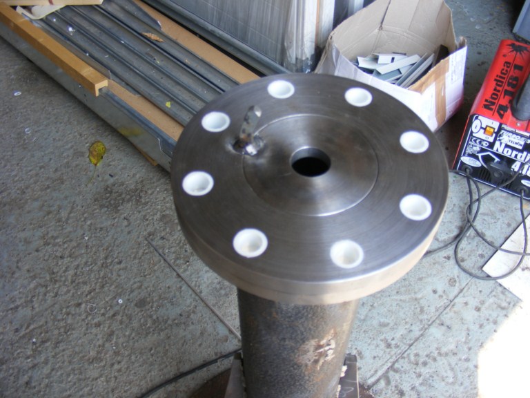

 Marime fisier:  71.33 kb

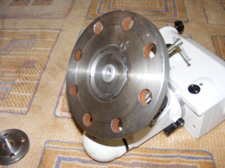

 Marime fisier:  86.38 kb

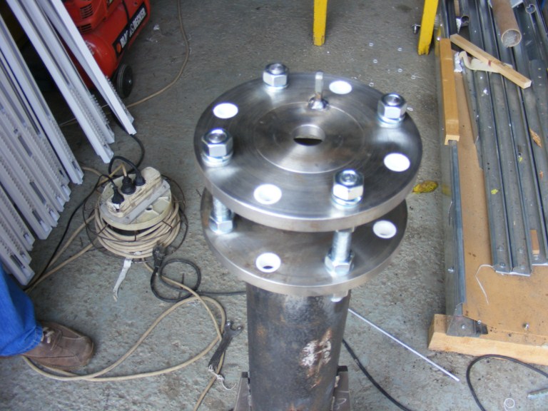

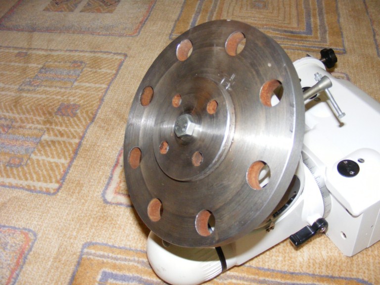

Se observa un disc mic care tine flansa fixata pe montura cu un surub cu acelasi pas ca si cel al surubului de la trepiedul monturii (M 12).
 Marime fisier:  102.92 kb
 Marime fisier:  77.29 kb

Maine voi termina de facut sudurile si voi face reductiile de la gaurile de diametru de 22 la diametrul de 16 mm pentru a asambla cele doua flanse superioare ce vor permite reglajul monturii pe orizontala, ocazie cu care voi face niste poze noi.

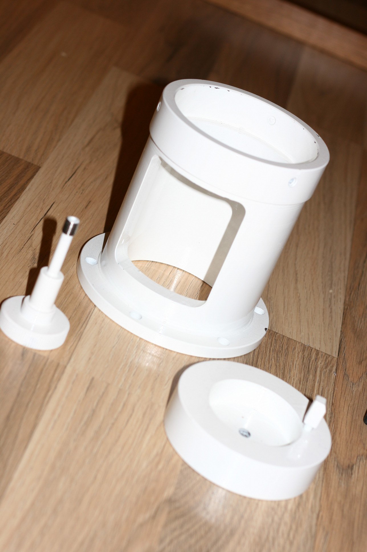

postez si eu solutia facuta de Horatius pentru stalpul meu, deocamdata cu adaptor de heq5.
nu este suficienta miscarea din reglajele monturii pentru stalp?
heq5 pilon adapter

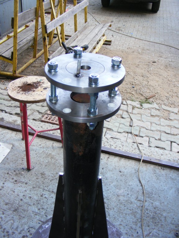

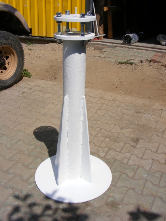

Am terminat de asamblat partile componente. Maine voi gasi un loc unde sa sablez tot ansamblul si apoi urmeaza vopsirea.
Chiar vroiam sa te intreb la ce sa foloseasca rulmentul ala fiindca asta e o treaba pe care o faci odata/de doua ori pe an, iar miscarile de reglaj sunt extrem de mici, incat nu vedeam utilitatea rulmentului; dar daca tu zici ca e mai bine, te cred, experienta primeaza...
Acum e cam tarziu sa mai pun ceva, daca constat ca e vre-o problema majora, o sa regandesc partea de sus astfel incat sa introduc si un rulment.

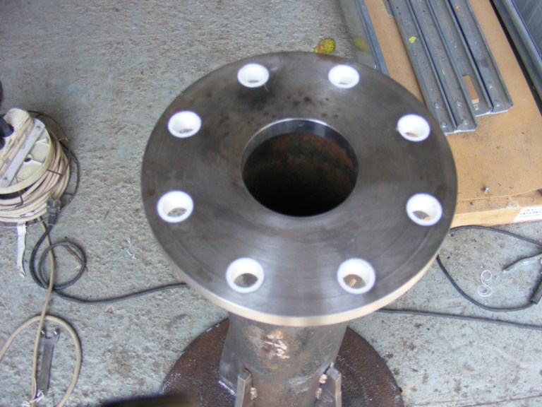

pilonul cu flansa inferioara sudata
 Marime fisier:  129.11 kb
 Vizualizat:  de 12113 ori
flansa inferioara cu gaurile reduse cu bucsi din plastic
 Marime fisier:  102.99 kb
...si flansa superioara peste cea inferioara, fara tijele de distantare...
 Marime fisier:  106.29 kb
...si cu tijele de reglare montate.
 Marime fisier:  148.67 kb

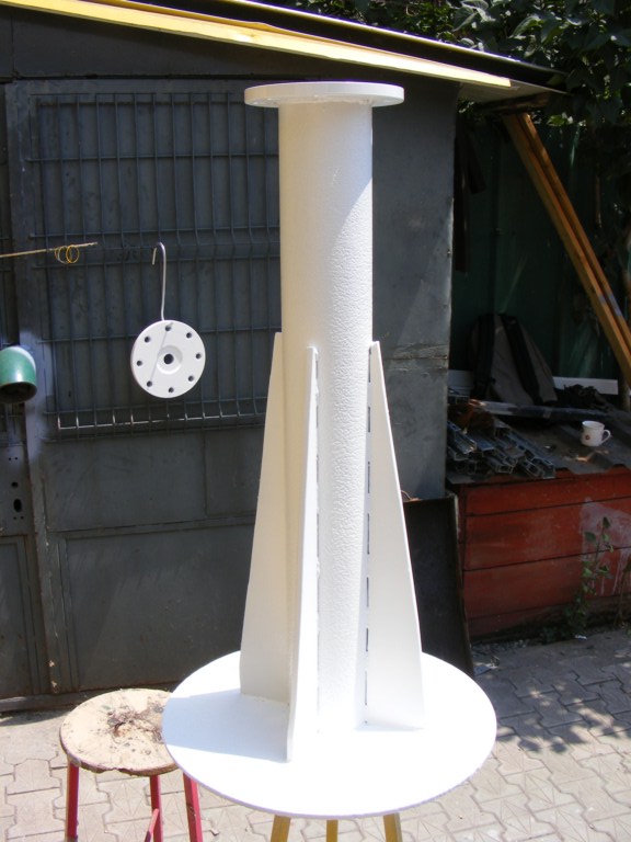

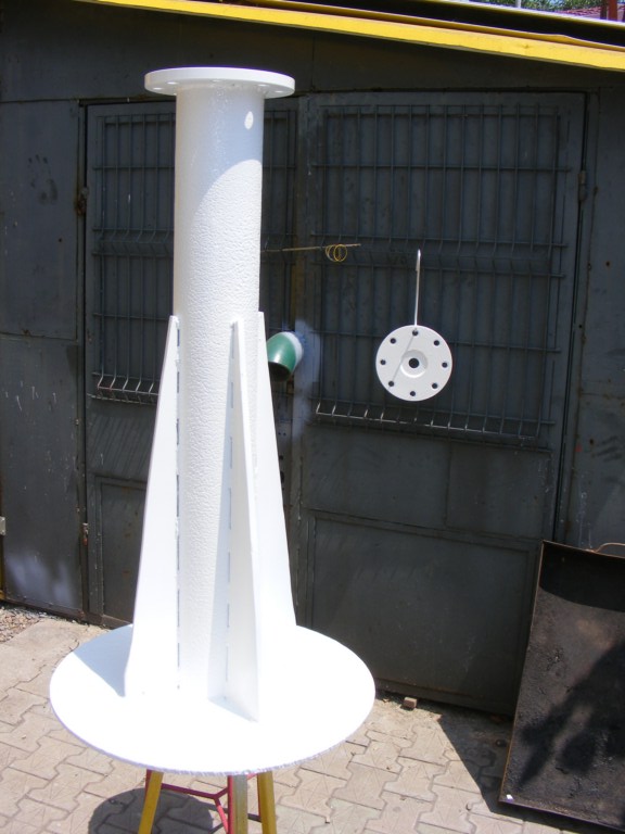

L-am sablat cu alice (a iesit o suprafata de parca era grunduit, bombardamentul cu alice face suprafata rugoasa rau dar adera primerul si vopseaua - belea) si l-am si vopsit.
Am uita sa adaug cate ceva la costuri - 32 ron teava PPE din care am facut reductiile la gauri (din care am folosit 10%), 100 ron sablatul, primerul, diluantul si vopseaua.
Cam asta e...
Dupa ce se usuca vopseaua si asamblez totul, mai fac o poza si gata.

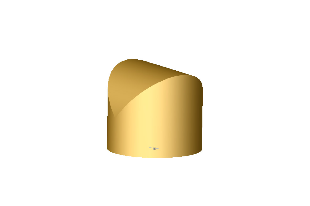

...fiindca nu s-a uscat vopseaua si voi asambla totul de-abia maine, am sa pun o poza cu cuplola facuta din intersectia a doi cilindrii, facuta in SOLIDWORKS.
Este un design simplu, care necesita doar cunostiinte de geometrie descriptiva, ca sa se determine pe desfasurata foii de tabla sau a materialului din care se face cupola, cum arata intersectia dintre cei doi cilindrii cand se va rolui materialul.
In viitorul nu prea indepartat (sper), am sa fac eu treaba asta daca imi mai aduc aminte cum se face si am sa pun celor interesati schita pe topicul asta.

Si asa arata la final.
Cost final aproximativ - 200 ron (50 euro).
Urmeaza observatorul (oare cand?).

E mult prea complicat si nu vad nici un avantaj la el, suprafetele sunt simple dar intersectiile complicate si ia zi, cum se face deschiderea acoperisului? nu merge decat roll-off, deci faci ceva extrem de complicat cu zero avantaje, mai bine un roll-off clasic cu acoperisul drept sau in doua ape si gata.

Avantajul este stabilitatea formei și rezistența mecanică. Când construiești un acoperiș de orice fel trebuie să ții seama că odată și odată ar putea sta pe el 1m de zăpadă... Very Happy

Nu e cazul sa ne gandim asa departe. Daca da vre-o zapada asa mare, punem mana pe lopeti si gata, problema e rezolvata, fara costuri suplimentare si batai de cap.
auriga, m-ai intrebat mai sus de dimensiunile stalpului si nu ti-am spus decat grosimea. Acum ca am montat de proba si montura pe stalp, am vazut ca e cam inalt, are pana la baza monturii 1030 mm, ca mult pentru un newtonian dar perfect pentru o luneta sau un Casegrain. Fiindca nu se stie ce aduce viitorul, o sa-l las asa, mai ales ca observatorul fiind dedicat sesiunilor foto, nu o sa am prea des nevoie sa ma sui la ocular.
Si nu, nu e suficient reglajul pe care il ai pe montura fara picioare, aceste tije de reglaj iti asigura prima conditie de punere in pol corecta, orizontalitatea bazei monturii, fiindca atunci cand vei monta pilonul si il vei prinde in beton, niciodata nu o sa fie baza monturii aliniata orizontal. Deci cu asta se incepe.
