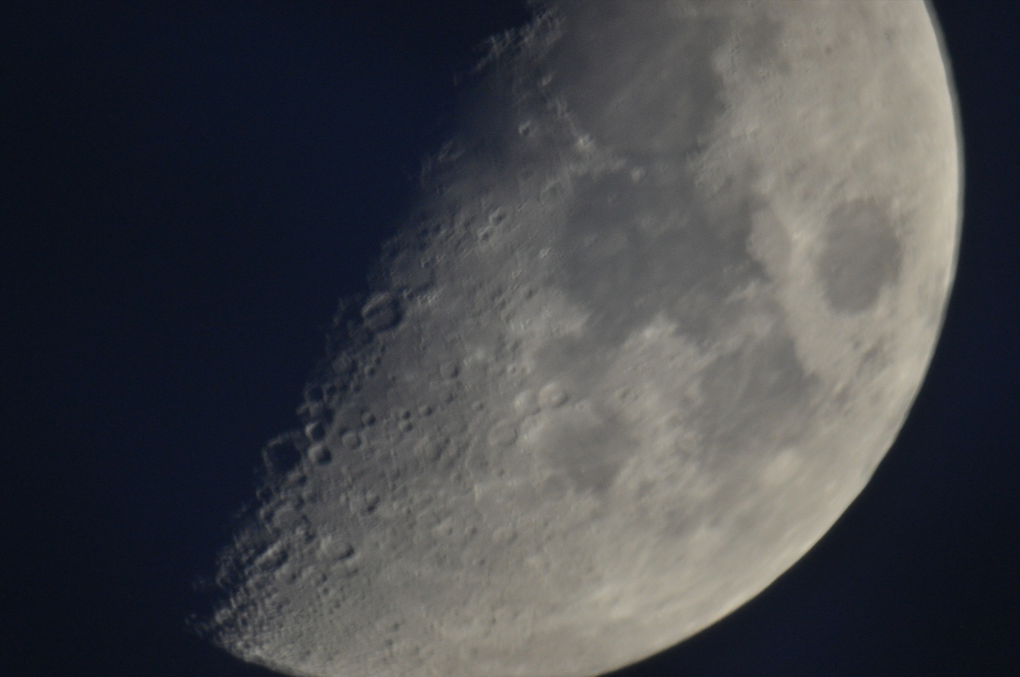

Am rezolvat una din probleme.Am ridicat oglinda la 35mm,am colimat telescopul,am cumparat un barlow 1.25" /t2,am primit o masca Bahtinov.Acum vizual merge perfect.dar...foto nu.In primul rand cu masca nu imi apar cele trei brate la o stea si la Luna imaginea nu e clara.Ar mai exista vreo solutie?Atasez o poza cu Luna facuta aseara,poate asa se poate vedea mai bine care e hiba.ISO 200 ,1/20.

Syncro, s-ar putea ca lipsa claritatii imaginii cu Luna sa se datoreze si vibratiilor din ansamblul telescop-montura la declansarea camerei (montura ta este slabuta, asta e realitatea - pentru vizual merge, pentru foto nu prea).
Daca Live-view-ul nu te ajuta (nu prea inteleg de ce), fa expuneri repetate de cate 2-3 secunde pe o stea tralucitoare (Vega de ex.), cu Bahtinov-ul in functiune. Dupa fiecare expunere modifica putin focus-ul tinand minte in ce directie ai facut modificarea. Apoi verifica in imagini daca apar razele acelea laterale si daca arata cum trebuie (adica cel din mijloc sa fie exact la jumatatea distantei dintre celelalte doua) Trebuie sa mearga.

Sambata si duminica am mai incercat cateva cadre cu Luna,dar acelasi rezultat.E clar ca montura este prea fragila.Am sa mai revin daca se imbunatateste situatia.
