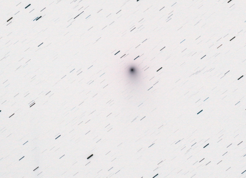

Cu luminozitatea in crestere, cometa e vizibila in binocluri.
Am facut doua variante, 5x5 minute si 13x2 minute, ambele ghidate pe nucleu, insa nu am reusit sa scot in evidenta cele doua cozi.
30 iulie 2011, 20:11 UT, Newton 200/1000, 400D, iso 1600, crop. Cometa se afla in Pegasus, aproape de roiul M15, dar nu suficient cat sa le am pe amandoua in camp.

Felicitari cmatei!
A trecut la circa 40' de M15, va trece la mai putin de 10' de alt roi globular, M71, pe 26-27 august si cred ca vor mai fi ocazii de fotografii interesante cu cometa asta. Va fi vizibila tot anul si inca vreo 3-4 luni in 2012... Shocked
Pe la sfarsitul lui februarie 2012 va avea o magnitudine maxima estimata de 7.0.

@ cmatei - cum ai facut ghidarea pe cometa? Nu-mi imaginez decat ca manual dar mai exista oare si alta posibilitate?

@jimao22: singura dificultate a fost centratul lunetei de ghidaj. Eu am facut asta pe Jupiter ca sa-l gasesc mai usor - l-am centrat in ocularul telescopului apoi l-am adus in centrul imaginii de la guider din inelele lunetei de ghidaj (reglabile). GOTO la coordonatele din predictie mi-a pus cometa aproape fix in centrul imaginii de la guider. Apoi am autoghidat pe nucleu, la expuneri scurte e suficient de asemanator cu o stea.
Probabil ca la obiecte mai rapide nu tine figura, ghidajul fiind limitat la 1x, dar in acest caz e ok. Manual, cu tot respectul pentru inaintasi, nu am rabdare Smile

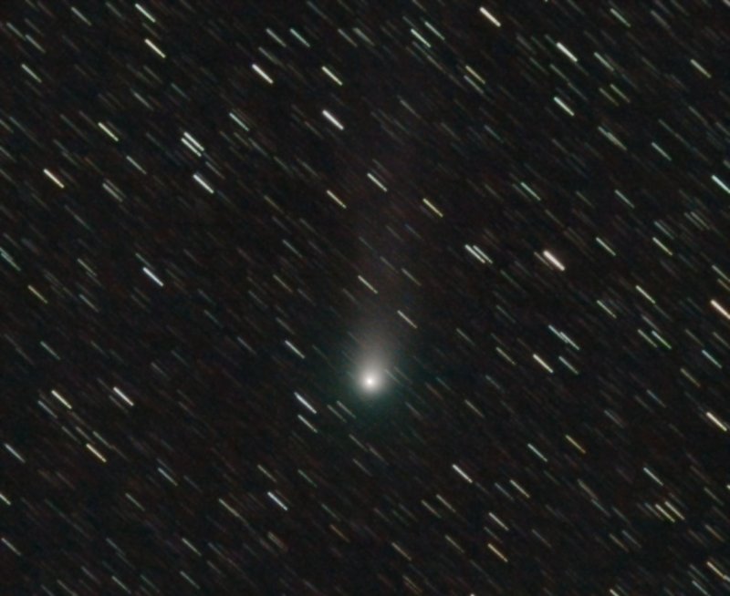

locatie: Ciuta/Maramures, cometa era usor vizibila in binoclu 10x50.
16 x 3 min (la 4 min deja se misca prea mult) la iso 1600, 400d, ed80/heq5 cu autoghidaj.
08/07/2011 intre 22.46 si 23.43 TLR (in asteptarea orei 12 cand se stinge iluminatul public...)
C/2009 P1 Garradd

Fotografia a fost facuta pe 8 iulie? Rolling Eyes

scuze, a fost vineri seara, 5 aug 2011

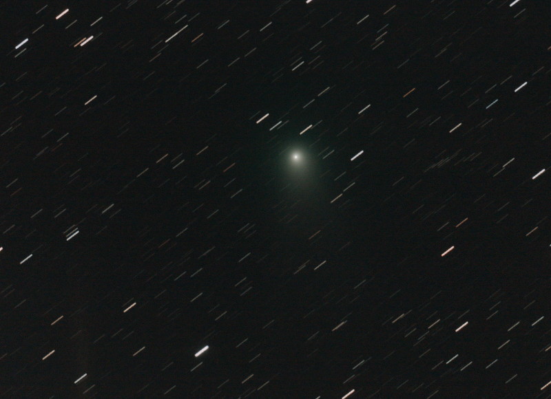

Am luat si eu imagini cu actuala cometa aflata ieri noapte langa M71 .
Sunt expuneri de 9x 90 sec la ISO 1600 .
am privit-o cu binoclu Kronos 20x60 parea usor mai luminoasa ca roiul dar deocamdata nu e spectaculoasa.
dupa o rapida prelucrare o poza:
