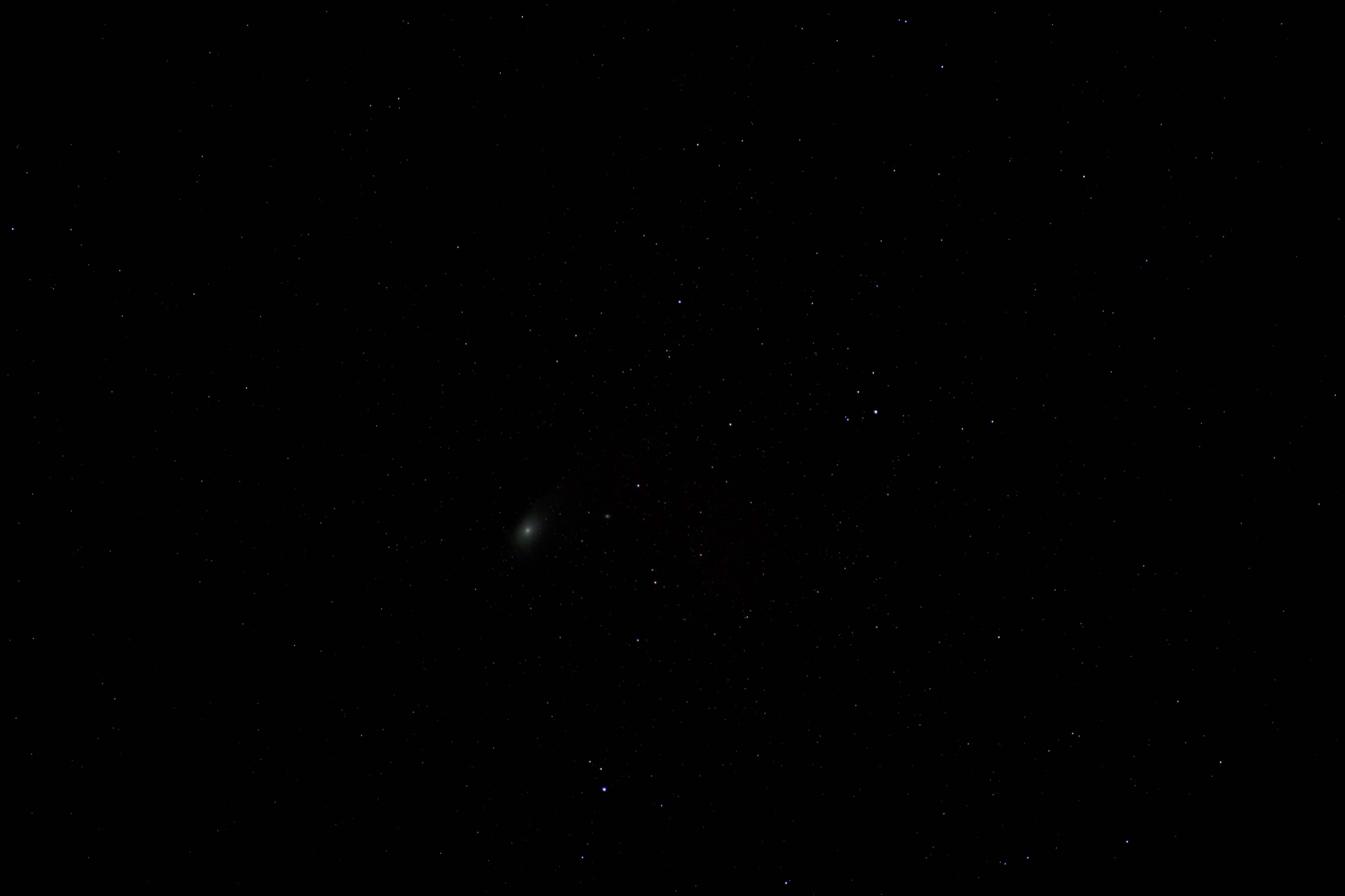

1X240s+10x30s DSS si un Photoshop CS5 cat s-a putut.
EQ5(cu motoare RA/DEC)/neghidata - doar ce poate controlerul. Incerc sa construiesc acum ceva de genul asta http://astronomy.ro/forum/viewtopic.php?p=...nata#60339 pentru autoguiding. La identificarea "subiectelor" m-am descurcat momentan pentru nivelul meu. Incerc sa iau acum un 150/750 si sa vedem ce iese.
As vrea sa-mi dati si mie niste sfaturi Smile sau sa ma comentati cat mai "rautacios" posibil.

Pai uite, rautacios Smile
1. cred ca ai fost putin langa focus, stelele mai luminoase sunt "umflate" putin, pe langa aberatia cromatica a obiectivului. Cu obiective foto e greu sa faci focusul bine si iti e necesara o masca pentru focus (hartmann, bahtinov, etc) sau sa folosesti un angle-finder care mareste. Inchide diafragma o treapta.
2. la procesare ai taiat fundalul la negru 100%, prilej cu care ai pierdut detalii. Un nivel de fundal "corect" pentru cer este (orientativ) pe la 10-25, mai neutru sau mai albastru dupa gust; in nici un caz 0.
3. cu EQ5 ar trebui sa poti mai mult de 30 secunde (1-2 minute), fara ghidaj.
Succes! Smile

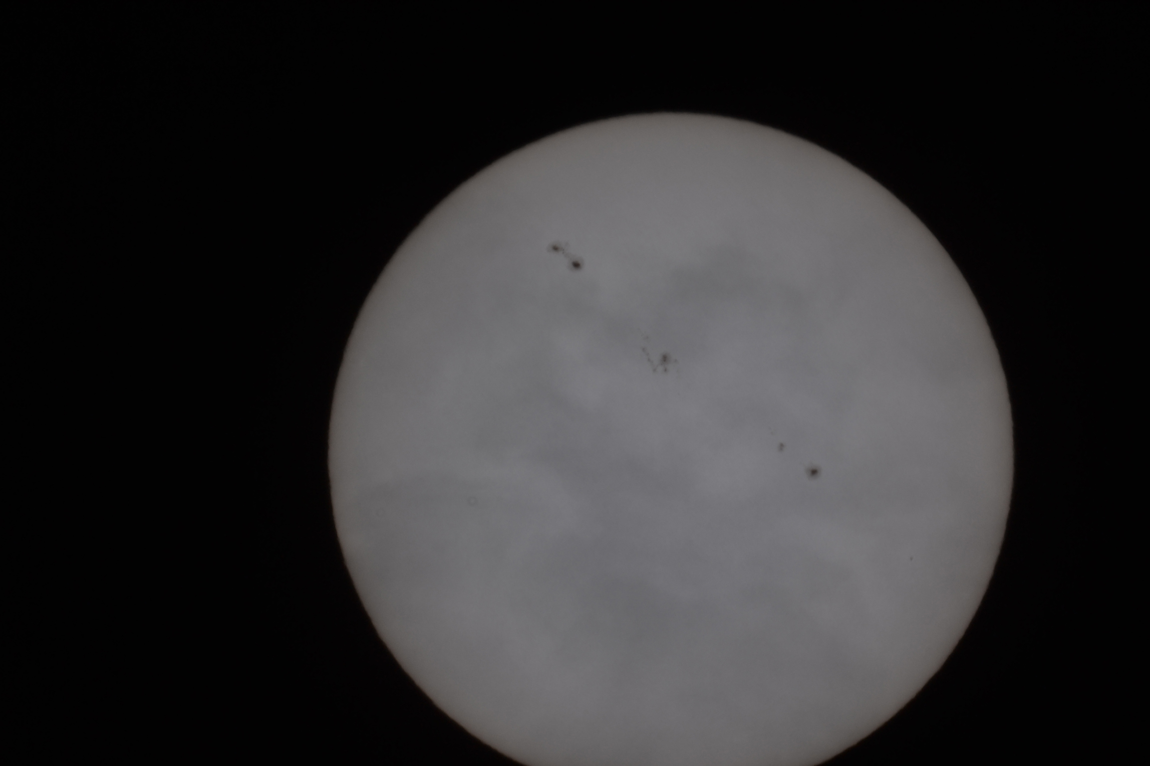

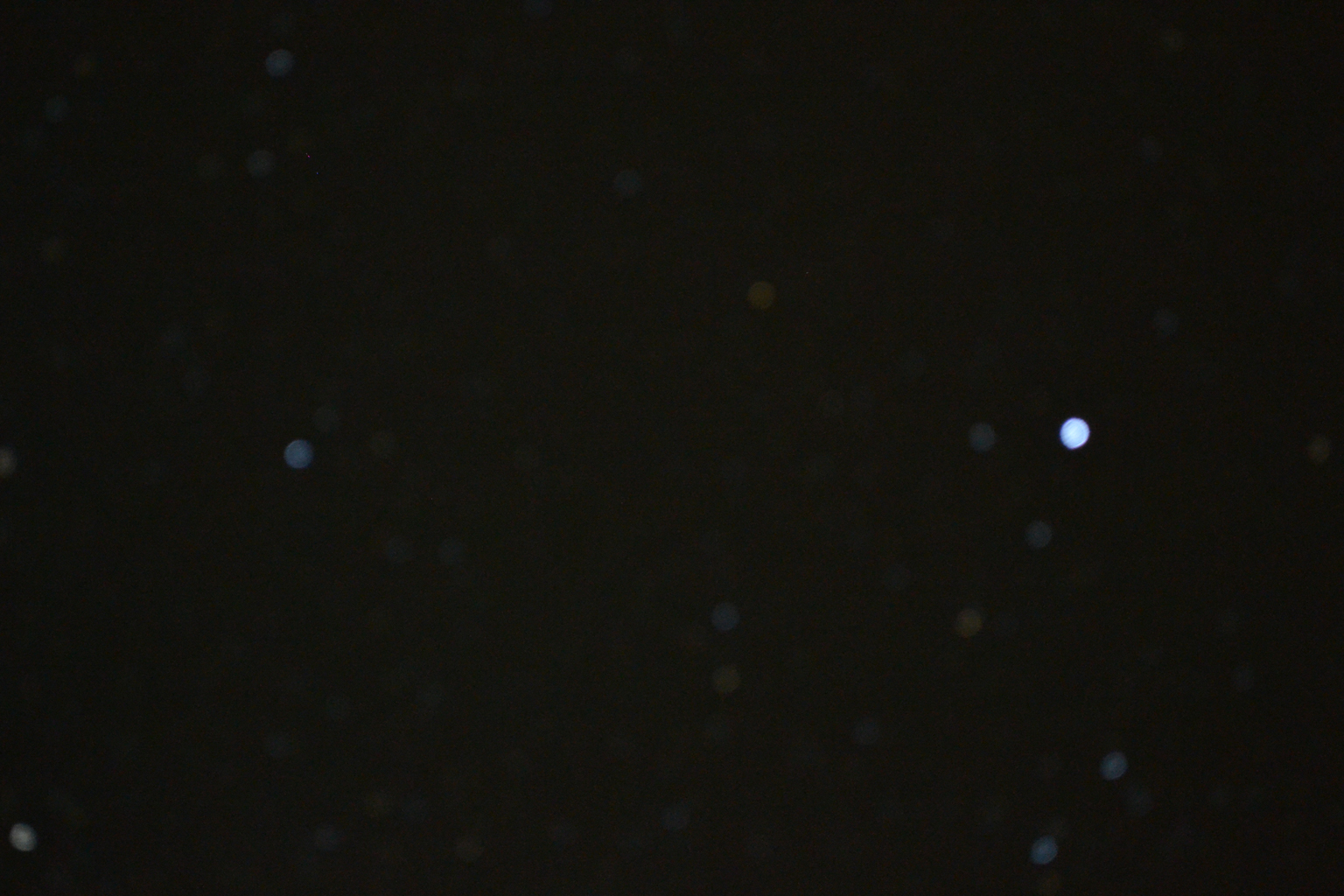

Salut,
Am si eu un Nicon D3100 + Nikor 18-55 si am incercat sa fac cateva fotografii cu calea lactee sau macar cu o zona a cerului instelat dar a iesit defocalizata, si nu stiu de ce. Am folosit expuneri de pana la 30 de sec aparatul fiind asezat efectiv cu obiectivul in sus pe un parapet din beton(pe o suprafata neteda ca sa nu zgarii display-ul). Mai intai am privit prin obiectiv ca sa focalizez(manual). Cu toate acestea imaginile ies defocalizate. Aceeasi poveste patesc si cu aparatul conectat la telescop(prime focus). Am fotografiat soarele si a iesit tot defocalizat, desi prin viewfinder imaginea parea clara.
Ai idee unde gresesc? imaginile pe care le fac in restul timpului sunt ok. Am sa postez o poza sau doua pentru exemplificare.

@Mike23
Posibile cauze ale defocalizarii (exclud eventualele defecte tehnice ale aparatelor):
- focusul manual poate fi foarte imprecis din cauza adaptabilitatii mari a ochiului uman fata de focalizarea reala a obiectivului (sau a telescopului la prime focus);
- marcajul "infinit" de pe obiectiv este de asemenea destul de imprecis (in cazul obiectivelor fixe cel mai bine e sa se roteasca inelul de focus la maxim, chiar daca depaseste acel marcaj, in schimb la unele obiective de zoom am focalizat automat pe obiecte la orizont iar linia de focus de pe obiectiv nu era aliniata cu marcajul de la infinit, ex Tamron 70-300mm - posibil aici sa fie si decalibrare);
- la fotografierea Soarelui este bine de facut AF-Lock pe o zona de contrast (pata solara sau pe marginea discului solar) urmata de reorientarea aparatului pe zona de interes; daca folosesti aparatul de pe montura (fiind mai greu de manevrat se poate face AF lock pe zona de contrast mentionata apoi se comuta obiectivul in modul manual iar focusul este mentinut);
- la prime focus eroarea este si mai mare din cauza focalei mari a telescopului; aici cel mai bine este de stabilit focusul prin incercari repetate iar live view-ul poate fi foarte util (o alta solutie accesibila este masca Bachtinov);
- conditiile atmosferice: turbulentele pot determina focalizari diferite in functie de intensitatea lor deci daca se constata turbulente mari este necesara refocalizarea la fiecare captura sau pur si simplu in functie de rezultate; pt. Soare eu foloseam declansare remote prin cablu in rafala - din 3 sau 4 capturi macar una tot prindeam in focus;
- vibratiile induse de trepied (vant, teren moale, trepied mai slab calitativ) respectiv vibratiile induse de aparat la declansare (foarte recomandata folosirea optiunii de mirror lock-up);
- o alta cauza in cazul Soarelui ar fi un timp de expunere prea mare - avand in vedere miscarea aparenta a Soarelui la focale mari in prime focus eu de exemplu la o focala de 750mm a telescopului folosesc minim 1/500 (crescand ISO-ul corespunzator daca e nevoie).
