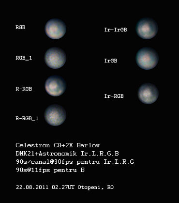

Pun o prima varianta (rapida) de procesare. O sa revin ceva mai incolo cu RGB, LRGB, Ir-RGB etc.
Link pentru comparatie: http://space.jpl.nasa.gov/cgi-bin/wspace?t...p;showac=1
P.S. Asta e prima mea poza la Marte.

Mi se pare mie sau are si albastru si verde?
Razvan
achy1978
Data inscrierii: 24 Dec 2007
Mesaje: 1544
Localitate: Targu Jiu
MesajTrimis: 22 Aug 2011 13:33 Download mesaj
Bravo, chiar nu e rau la 4.6 arcsec diametru aparent. Ai incercat mai mult de f20 sau nu ai suficienta luminozitate la un fps mare? Pune mai multe detalii despre captura sa ne facem si noi o idee (camera, filtre, expunere si in special expunerea pe IR)

Cate minute/cadre ai expus? Da-ne ceva detalii si despre conditii (transparenta, seeing).

Multumesc pentru incurajari.
Am tras doua seturi, primul Ir-R-G-B si al doilea L-R-G-B, fiecare canal cate 90s. In afara de albastru la care am folosit 11fps ca sa am cu ce umple histograma, am tras la restul cu 30fps, inclusiv la Ir742 (m-a surprins treaba asta, ma asteptam sa trag undeva pe la 15fps). Camera e DMK21 folosita cu filtre Astronomik. Nu pot merge mai sus de 30fps din cauza de artefacte. Mai sus de f/20-25 iar nu pot merge ca sufera histograma.
Despre conditii nu pot sa spun ca au fost stralucite, n-am stat sa ma uit la stele. Oricum, la 25 de grade poa' sa fie si super seeing, nu poti scoate mare lucru. Nici pozele trase la Jupiter nu au iesit cine-stie-ce tot din cauza seeing-ului, cam curgea apa pe el. De vantul care batea nu mai zic nimic.
Eu unul sunt multumit de ce a iesit, avand in vedere ca nu mai aveam experienta cu Marte si mai ales ca la 4.5 secunde de arc nu asteptam mare lucru. Mi-a mancat ficatii pana am centrat planeta pe cip, procedura mea obisnuita cu care nu am dat gres la Jupiter si Saturn dovedindu-se depasita la Marte. asta e, omul cat traieste, invata Smile .
Am pus mai jos o poza cu diverse combinatii. Abia astept sa vina mai aproape Marte...

Cred ca combinatia RGB este ceamai reusita. Felicitari, au iesit bine maginile si surprinzator de multe detalii. Cred ca il abordez si eu dimineata!

Mie imi place mai mult R-RGB.
Am facut "calculelele" si cu setup-ul actual trag la f/25, adica o focala de 5,2m.
Si eu m-am mirat de detalii, in avi apare doar o bila care danseaza Laughing .
Sunt curios ce o sa iasa si la tine achy, banuiesc ca o sa folosesti C9.25.

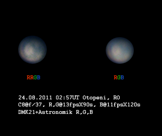

Am mai tras o tura acum o ora. Cerul a fost mai bun ca data trecuta.

Frumos, a iesit mai bine la tine.

Eu o sa ma las deocamdata de Marte, nu prea imi ies culorile si detaliile din cauza ca nu se suprapun cum trebuie canalele, fiind trase separat, fiecare cu tremuratura lui. Ir-RGB merge cat de cat, dar modifica culorile.
