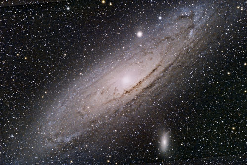

Dupa o absenta cam lunga de pe forum si dupa ce am primit mustrari pentru aceasta situatie de la un prieten....stie el cine, atasez spre vizionare ultima realizare.
M31 facuta pe cerul din Hateg unde m-am stabilit de curand si sper permanent.
20 light, 20 dark, 20 offset/bias, ISO - 800, expuneri de 5 minute.
Premiera personala ar fi autoghidajul si noul set-up
NEQ6 GoTo controlata din netbook cu un EQdirect usb, ED80 si corector/reductor 0.85x, luneta de ghidaj 70/250mm, camera de ghidaj Meade DSI I cu PHD guiding, Canon EOS 500D
Stacking-ul si calibrarea in DSS, postprocesare in Photoshop si reducerea zgomotului cu Noise Ninja.
Am sa mai trag cat de curand inca 20 de cadre la iso 800 dar la 10min, periferia galaxiei este foarte slaba iar zgomotul e prea mare.
Zonele de praf din centrul galaxiei imi pun unele probleme deoarece am reusit sa le evidentiez mult mai bine in alta versiune dar nu am notat procedura.....da stiu asa zic si eu.

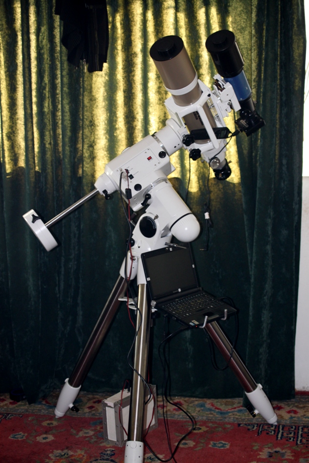

Mai atasez si o imagine a setup-ului care isi are originile in atelierul lui Dragos N, el realizand inelele, placa Losmandy si placa tangentiala de ghidaj, tin sa mentionez si sa recomand cu cea mai mare caldura o placa tangentiala in locul inelelor, diferenta intre cele doua sisteme este chiar de la cer la pamant in ceea ce priveste usurinta cautarii si centrarii stelei ghid. Poza este veche de trei luni iar de atunci am trecu la controlul Canon-ului din calculator cu DSLR remote pro si am atasat un gamepad pentru a facilita alinierea din eqmod

bine ai revenit, aseara cand am mutat ghidajul (cu inelele de la tine) de pe newtonian pe ed80 tocmai ma gandeam ca ai disparut de pe forum Smile
fain fain felicitari. eu am un setup asemanator, recent am luat si reducatorul 0.85x, inca nu l-am testat.
1). esti multumit de reducator?
2). setupul e excelent, mai solid ca al meu (dar imi merge ok) heq5/eq6 si prinderea losmandy. ai simtit nevoia? sau din cauza neq6-ului?
3). cauti stele de ghidaj cu meade dsi? eu nu a trebuit sa misc niciodata luneta de ghidaj.
4). ce temperatura aveau cadrele?
felicitari din nou si asteptam acum fotografii de pe cer negru cu 'minusculul' ed80 Smile

1 - da sunt foarte multumit de el, poza asta a fost facuta cu reductorul, un pic cropuita sa scap de black border dar stelele erau bine corectate pana la margine, singurul punct slab este ca iti vigneteaza usor campul, am sa trag un desen 1/1 sa vad pozitionarea diafragmelor pe tub, cred ca ar trebui mutate daca se foloseste corectorul...nu sunt sigur dar....
2 - Neq 6 a venit cu doua puk-uri, losmandy si vixen, l-am preferat pe cel losmandy din motive tehnice si estetice, vreau la un moment dat sa trec la ceva mai mare si atunci se recomanda o placa losmandy.
3 - da, trebuie sa caut steaua dar nu intotdeauna, ocazional nu am stea de ghidaj pe chiop-ul dsi-ului dupa ce am centrat/pozitionat dso-ul in campul canon-ului si atunci mere de minune placa tangentiala
4 - nu am idee, am programul recomandat de psemil dar nu l-am folosit pana acum, am sa incep sa imi fac o librarie de dark-uri pt ca imi pierd o groaza de timp pozand capacul ed-ului, eu fac cate un dark pt fiecare light iar asta mananca serios timpul.
Multam fain pt urari, oricum in curand sper sa schimb ed-ul cu ceva mai mare, un 200 f4 de la GSO sau macar un 150 f4 dar la cum merg vanzarile/schimburile pe forum si in tara nu cred ca are rost momentan sa ma zbat. Marele dezavantaj al ed-ului in opinia mea este viteza fotografica, oricum ai tai-o, cu sau fara reductor e incet, avantajul in schimb este ca ai un sistem compact si usor de folosit fara batai de cap. Focuser-ul trebuie colimat daca esti obsedat de asta dar mere foarte bine si din fabrica iar daca ai live-view pe camera focuser-ul e foarte ok pr astrofoto in ciuda spuselor unor comercianti.

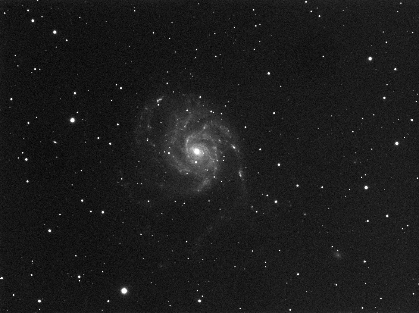

mersi de raspunsuri, am si eu reducatorul am vrut sa-l folosesc sambata noaptea dar nu am avut focus (am facut ceva improvizatii la conectarea lui - cu un adaptor baader 2"-1.25" in loc de adaptorul de la synta m48-m42).
eh, eu sunt uimit de ce poate scoate ed80-ul, uite de acasa (6km de centrul Clujului) un cadru neprelucrat cu atik 314L+ la 0 grade, 15 minute luminanta, totusi sunt curios ce ar fi iesit cu un newtonian de 20cm
atik 15min cu ed80

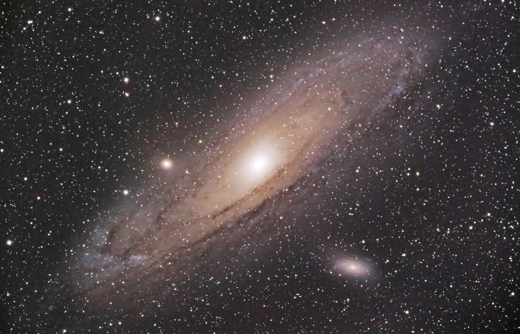

am reprocesat si eu M31 dupa o serie de greseli facute initial, bine si acum sunt departe de a fi multumit dar cam asa arata incercand sa nu tai foarte mult din halou:
este vorba de 16x7min + 3 x 10 min cu 400d la iso 1600 si ed80 fara ff/fr.
si la mine urmeaza candva runda 2 Smile cu ff/fr si planuiesc cel putin 30 cadre x 10 min.

Muuuuult mai bine. Acum ai protejat foarte bine centrul galaxiei, fara pierderi de detalii.
Felicitari!
