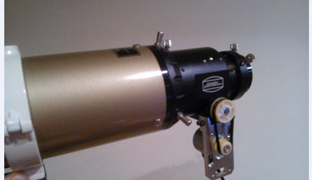

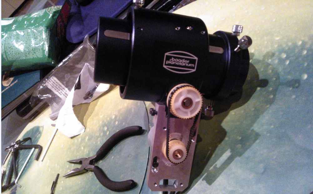

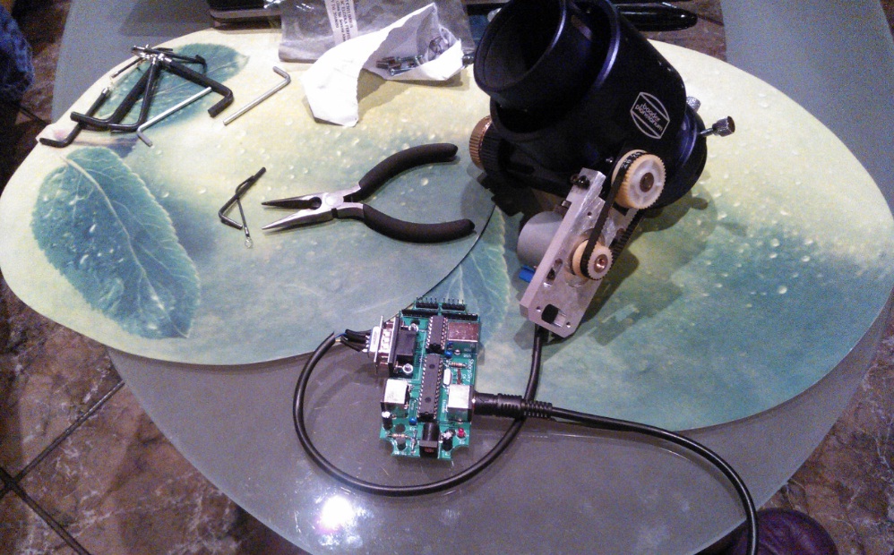

MesajTrimis: 23 Ian 2013 20:47 Download mesaj
Salut!
In incercarea mea de a rezolva chestiunea spinoasa numita ''focusare'' am tot ''surubarit'' pana am adaptat un motor pas-cu-pas la un focuser de calitate, Baader, calare pe SW 100f9.
In atas, aveti cateva poze.
Functioneaza foarte frumos, ramane sa ies pe balcon sa vad cum se pupa cu MaximDL intr-o incercare de autofocus. Chiar sunt curios ce iese!
Spor,
A.
