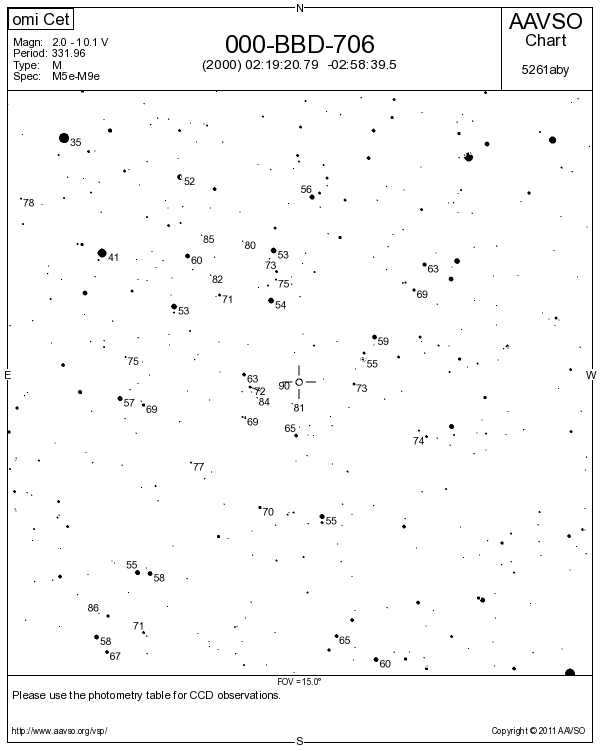

Atasez trei harti obtinute cu plotterul VSP al AAVSO.Rog initiatii sa isi exprime parerea daca aceste harti sunt corecte si sa ne ajute cu altele mai bune.Una dintre harti are latura de 5 grade,a doua 15 grade iar a treia de 20 de grade.
Pentru observatii la maxim chiar si harta cu scara mare se dovedeste prea mica deoarece stelele de magnitudinea 2 nici nu sunt chiar atat de multe.

Doar harta cu FOV de 5 grade e centrata pe Mira, celelalte doua sint centrate pe aceeasi ascensie, dar pe declinatia nordica cu aceeasi valoare ca declinatia sudica a variabilei: +2:58:40 fata de -2:58:39.5... Rolling Eyes Chiar daca este "prinsa" Mira si pe celelalte undeva in partea de sus (Sud) a hartilor, ar merge corectate si centrate tot pe Mira.

multumesc pentru raspuns,VSP-ul de la AAVSO asa a creat hartile ,eu am stabilit doar scara.Dar oricum nu avem stele de comparatie suficiente pe aceste harti ,in preajma maximului.Attila ne-a informat ca Mira a ajuns deja la 2.7 mv si da si stelele de comparatie.

Eu am obtinut, tot de la AAVSO VSP hartile urmatoare cu FoV de 15, respectiv 20 grade, orientate normal, N sus si E la stanga.
In legatura cu stelele de comparatie, Mira fiind asa de stralucitoare, s-ar putea incerca cu ochiul liber si altele la distante unghiulare mai mari, dar trebuie avuta grija la diferentele de altitudine, care influenteaza mult comparatiile.

multumim pentru hartile corectate si de acord cu sugestia referitoare la stelele de comparatie.
