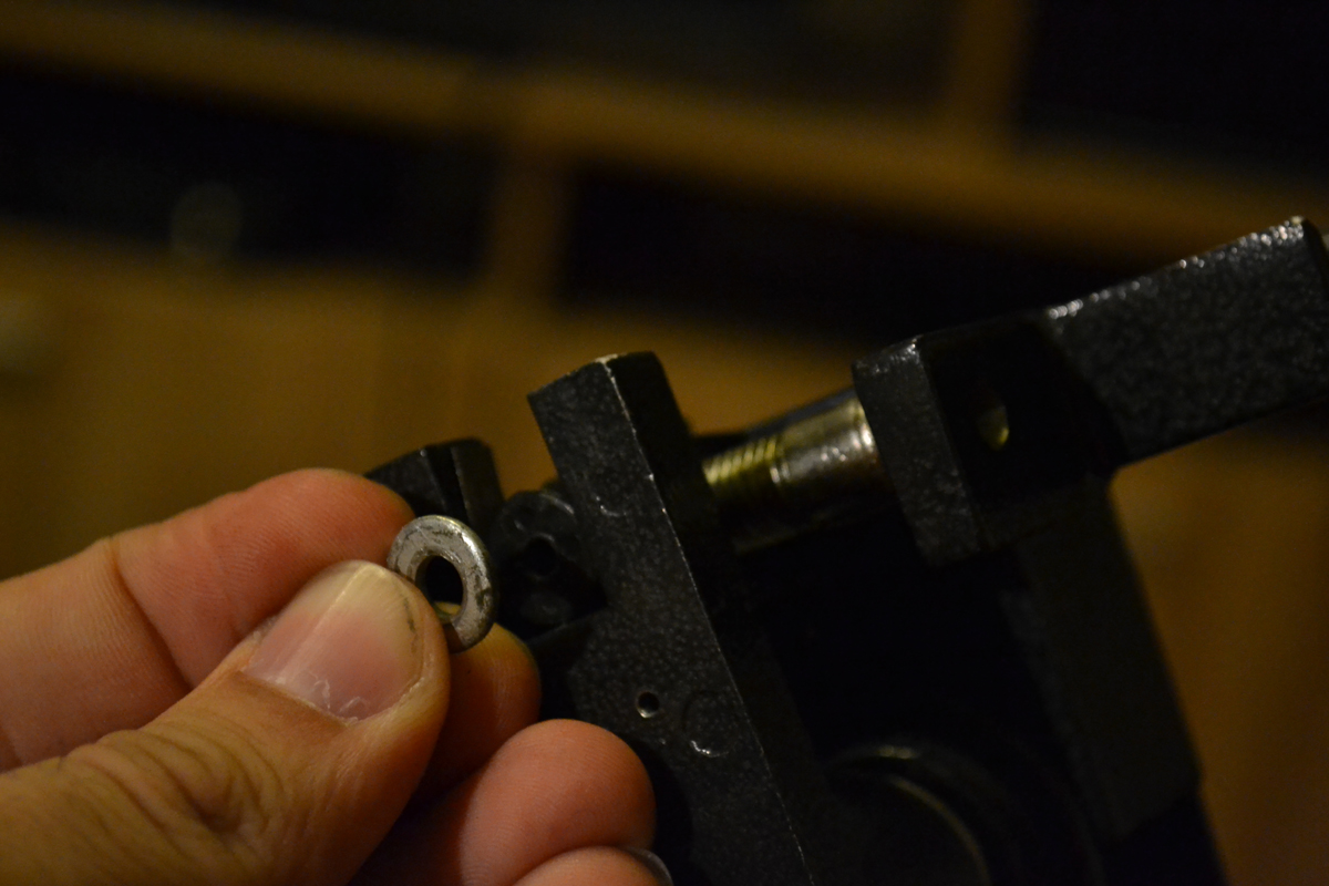

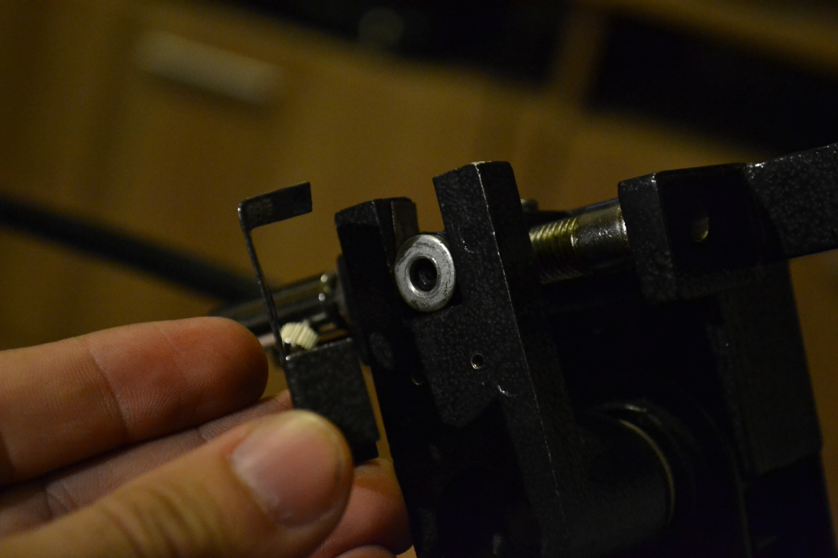

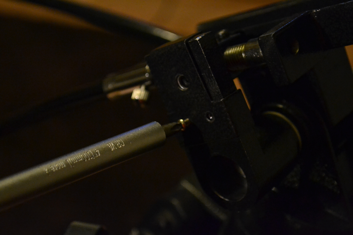

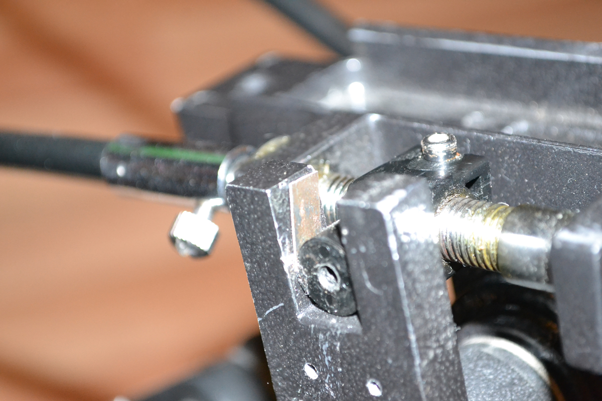

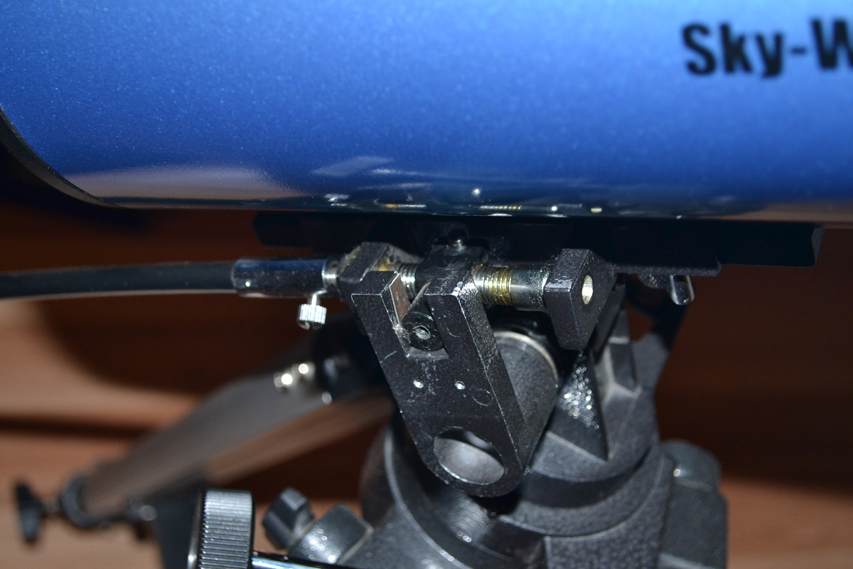

Salutare,

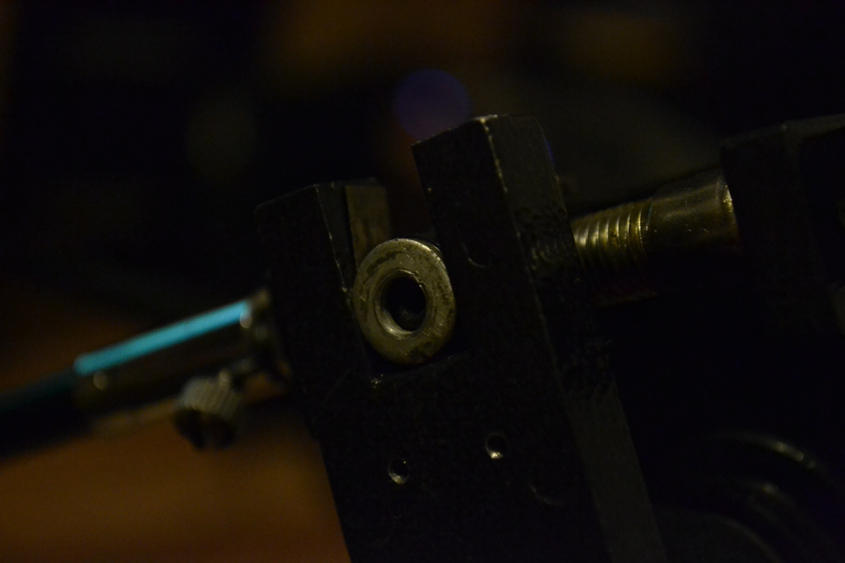

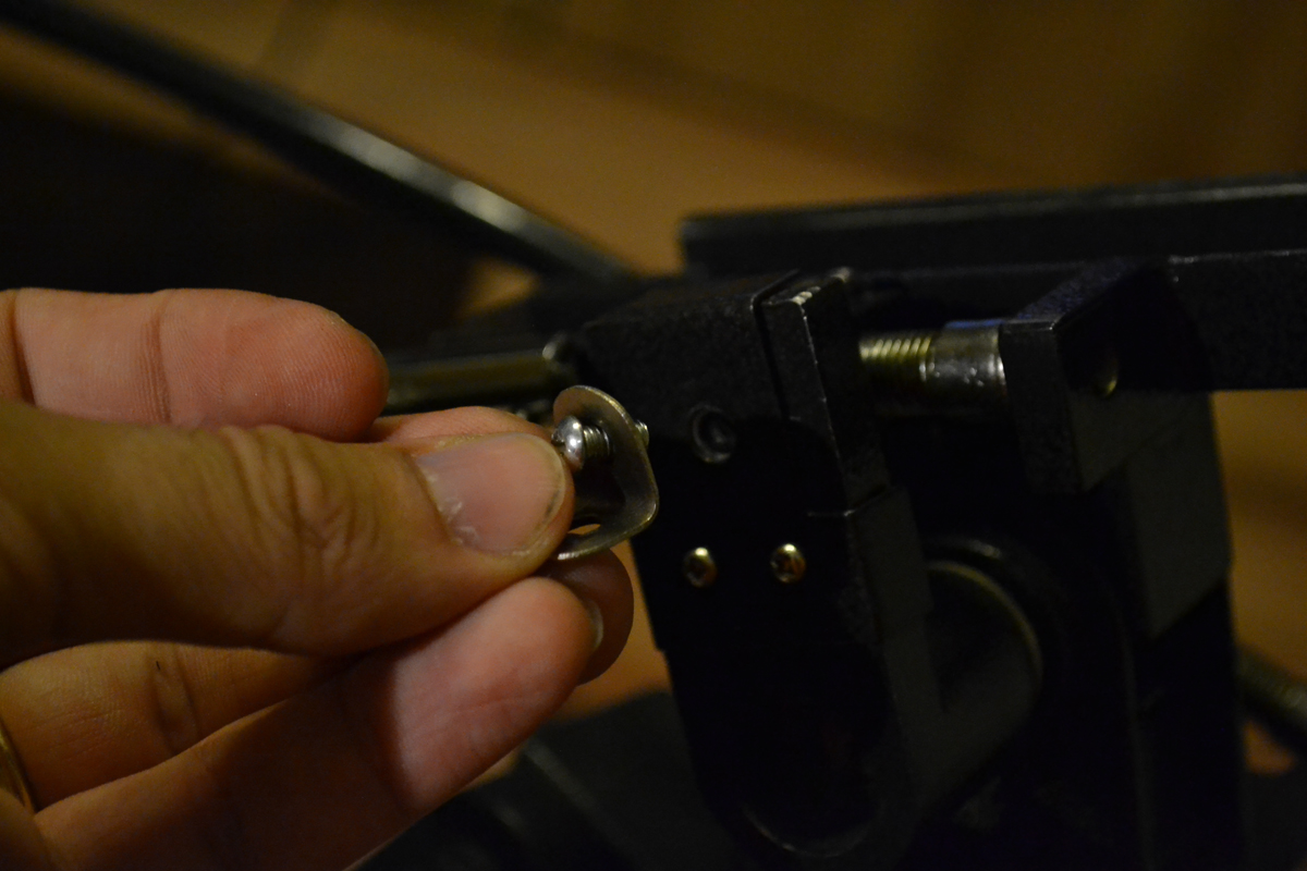

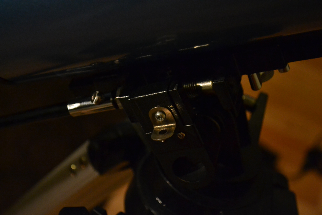

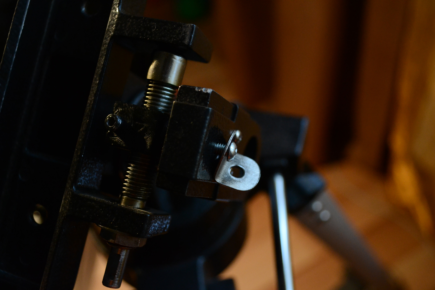

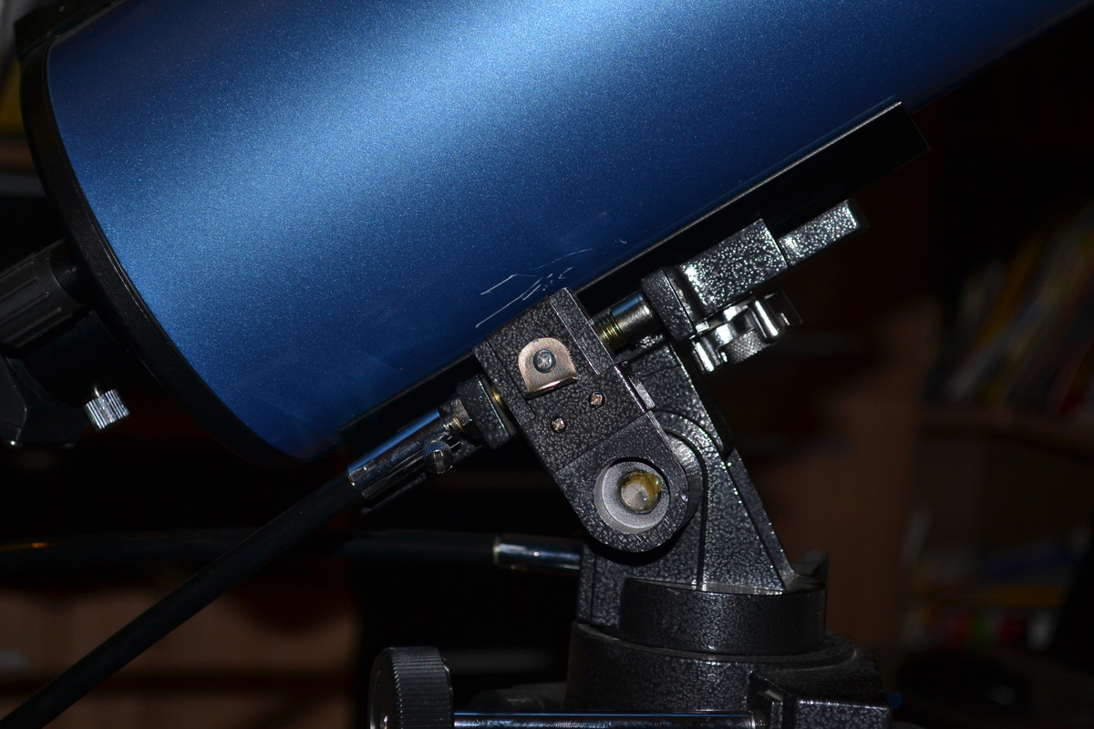

imi fac si eu debutul in rubrica ATM cu o modificare adusa monturii AZ3. Aceasta montura este ok dar are o problema la miscarea pe verticala si anume ca fata de miscarea pe orizontala care merge lin si imediat, cea pe verticala are o intarziere la miscare si e usor mai greoaie miscare.

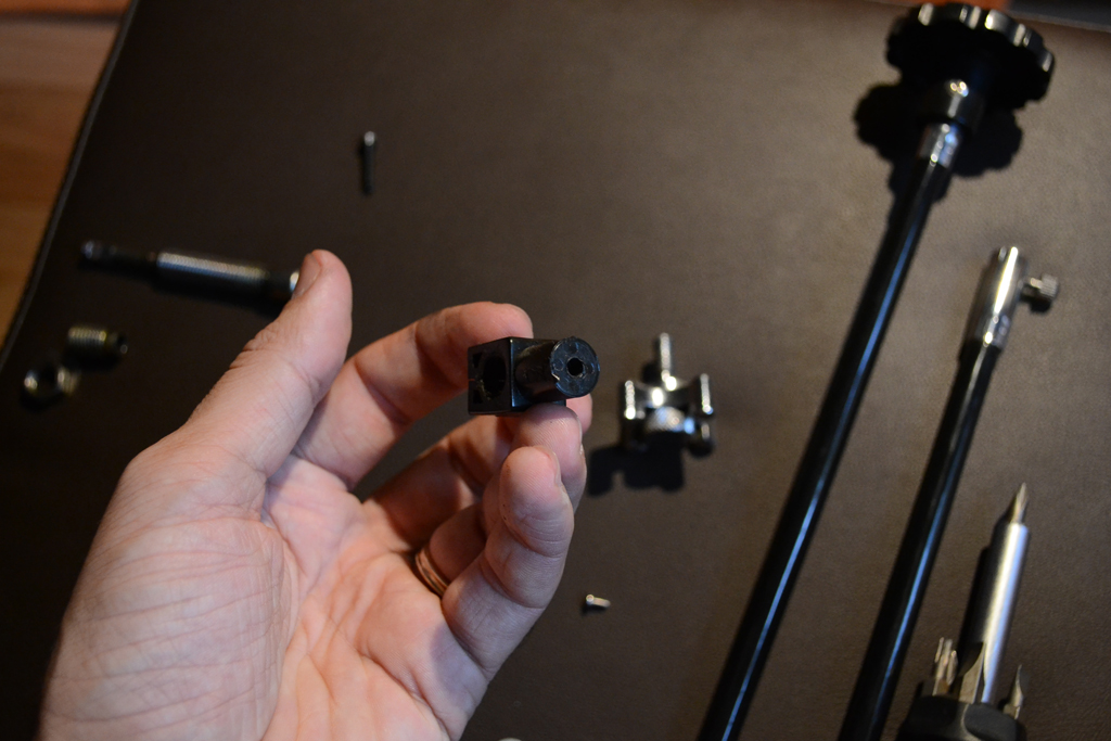

Pentru aceasta am desfacut partea ce descopera mecanismul si am gasit o piesa jumate cilindrica(spre exterior) si o parte rectangulara care cuprinde filetul pe care culiseaza ca sa confere miscarea pe verticala. Am introdus(fortat), intre piesa descrisa mai sus si spatiul in care sta o pila pentru taiat fiole pe care am rupt-o in douacaci era prea lunga.

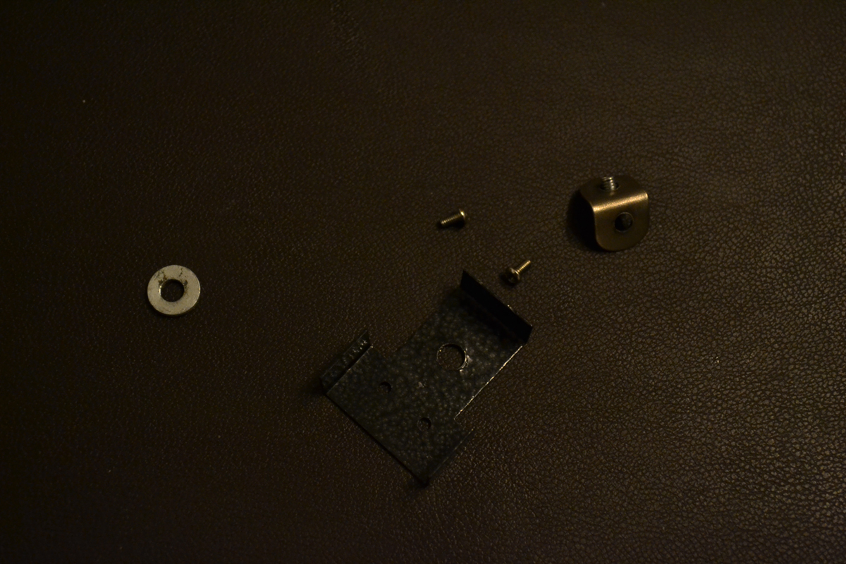

Dupa aceea pt ca exista un spatiu intre placuta metalica ce acopera mecanismul si partea cilindrica si corpul monturii am introdus o saiba pentru ca placuta metalica sa aibe un suport sa nu se mai indoaie cand strang surubul.
Sper ca descriu cat mai explicit in pofida faptului ca nu cunosc numele pieselor Very Happy .
partea rectangulara care tine filetul are un imbus mic care ajuta la strangerea piesei pe acest filet.
Am strans putin mai mult acest surub pt. ca avea un joc si inca avea intarziere la urcare sau coborare.
Dupa aceasta problema s-a rezolvat doar ca merge un pic mai greu dar nu foarte deranjant.

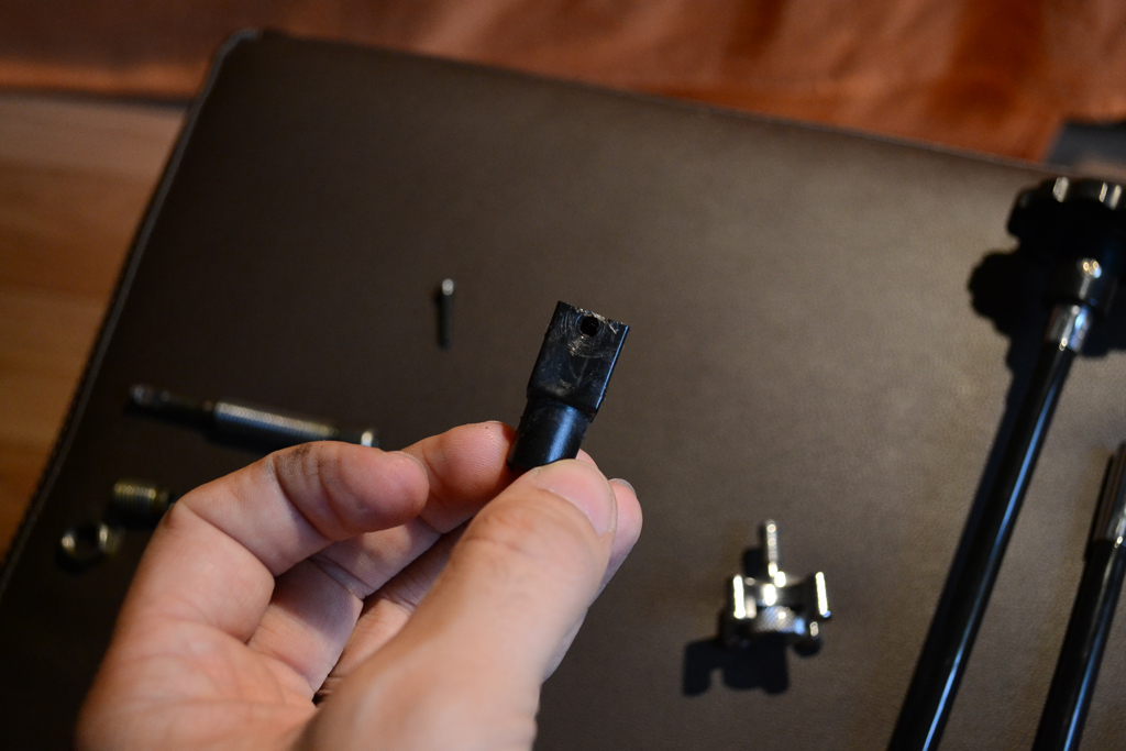

A aparut insa o alta problema care nu cred ca are rezolvare si anume ca piesa in cauza este dintr-un nenorocit de plastic in momentul cand am strans putin mai tare surubul ce se infileta in partea cilindrica a piesei filetul de plastic a cedat si surubul merge in gol.
montura merge bine in continuare.
Am sa atasez o serie de imagini care sa arate etapele interventiei
O seara placuta
Mihai

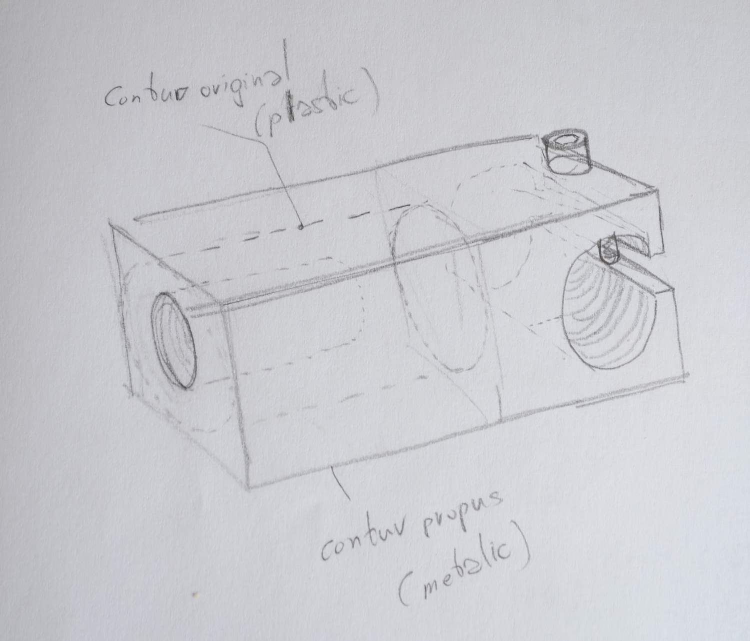

Salut,
Ma gandeam ca daca as schimba piesa de plastic cu una metalica as rezolva problema si nu ar mai fi nevoie nici de saiba adaugata de mine si nici de bucata subtire de tabla(bucata de pila de taiat fiole).
Stie cineva daca o astfel de piesa se poate face la strung si unde as putea gasi asa ceva?
Am facut si o schita a piesei cu imbunatatirile aferente.
O zi excelenta
Mihai

Piesa schitata de tine este tipica pentru o piesa de prelucrat pe masina de frezat universala sau si mai bine pe o freza de scularie.
La nevoie insa,(greu vei mai gasi undeva o freza de scularie activa),cauta o bucata de bara de otel patrat de sectiune potrivita.Da gaurile pe o masina de gaurit cu coloana,cu gaurile largite de la un diametru initial mic spre cel mare.Crestarea,gaurirea si filetarea poti sa le faci si tu daca ai o menghina.
Iar la disperare,si daca ai un loc unde ''sa-ti faci de cap'',ai putea sa faci piesa dintr-o bucata mai mare de otel folosind rigla,acul de trasat,flexul,pila,masina de gaurit si bomfaierul.Menghina este iarasi obligatorie.Lucrand numai manual se pot face incredibil de multe lucruri.Si este si placut,foarte ''zen'' dar e o activitate galagioasa si murdara.
Si care scoate la iveala cine te iubeste si te suporta cu adevarat Very Happy .
Pe vremea lui da Vinci de pilda, filetele se executau din pila.
Succes si spor la munca!

La cele spuse de colegi adaug că filetul este cel al șurubului conducător gata făcut al monturii și va trebui să găsești exact tarodul potrivit. Poate fi filet withworth și atunci e mai greu de găsit. Ca să afli pasul ai nevoie de un calibru pentru filete sau piulițe de diverse dimensiuni cunoscute. Dacă se înfiletează ușor ai găsit pasul potrivit.
Piesa este făcută din poliamidă pentru 2 motive: este antifricțiune și pentru că este mai ușor de realizat în serie mare prin injectare în matriță. În niciun caz nu-ți recomand s-o faci din oțel! Va uza foarte rapid filetul șurubului conducător care este unul special. Materialul potrivit este teflonul sau în caz că nu găsești poți s-o faci din alamă sau bronz.

Din cate vad eu acolo ar trebui dat surubul jos si facuta alta piulita (de ghidaj) din aluminiu sau alama mai bine. Dar cum zicea si Erwin trebuie sa ai grija la filet sa-l ungi bine sa previ uzura. Daca ai un subler masoara diametrul surubului. Apoi (macar aproximativ) masoara vreo 10 spire de pe filet (de le varf la varf) si apoi imparte distanta la cate spire ai numarat. Nu e foarte precis dar cel putin ne putem da seama daca e un filet 'normal' sau poate englezesc.
Piesa s-ar putea face dintr-o bara patrata de aluminiu cu ceva pileala ( chiar si la mana pentru capatul cilindric).
Daca as fi in locul tau as schimba tot surubul cu unul pus pe rulmeti mici (cu flansa) in locul bucselor, numai ca ar trebui un surub cu diametru mai maricel cu pas fin (sunt taroade si filiere pentru treaba asta cu pas mai fin decat cel standard din magazin).

Tu vei avea nevoie de dimensiunile exacte, nu noi. Folosește un șubler, astfel de piese trebuie executate cât mai precis. Aluminiul nu este bun. Caută teflon, alamă, bronz sau textolit. Poți decupa piesa ta dintr-o piesă mai mare, recuperată. Eventual poți să topești bucșe sau alte piese de bronz recuperate și să torni aliajul într-o formă din ghips făcută după piesa originală. Vei avea nevoie de un creuzet încălzit la peste 950 grade cu o lampă de sudură, fie oxiacetilenică fie cu butan-propan care e mai la îndemână (se găsesc arzătoare portabile cu butelii mici). Atenție la protecția muncii!

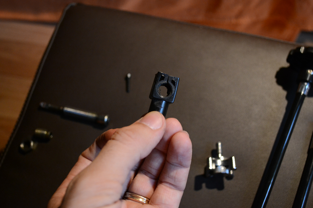

Ma gandeam pe de alta parte ca poate asa ar trebui sa fie mai elastic....???

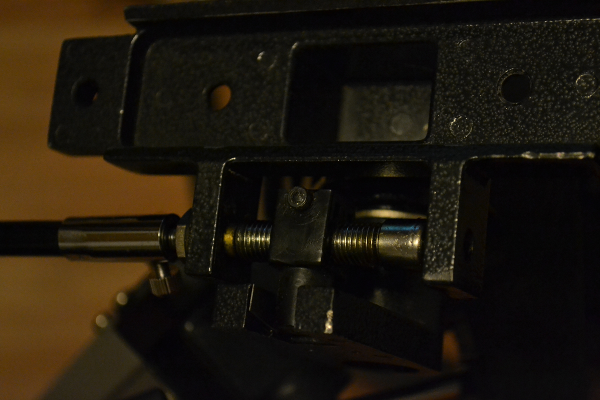

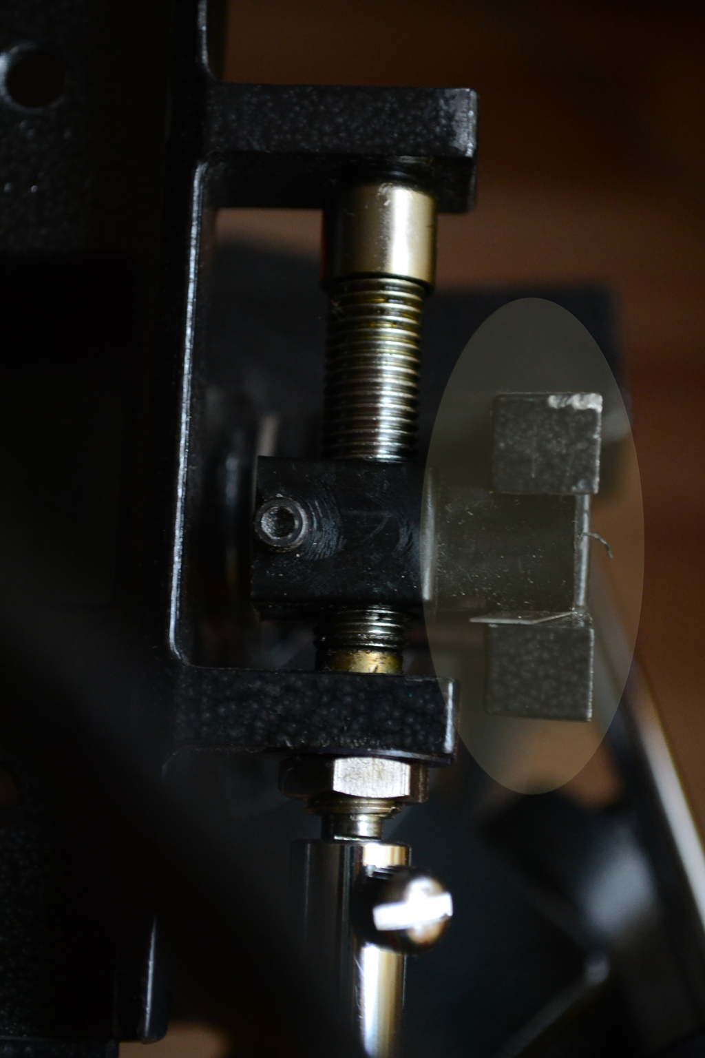

Atasez cateva imagini cu piesa in cauza.
Eu initial ma gandeam ca daca fixez piesa intre cracanele de fixare si ne permitand nici cea mai mica deplasare suplimentare ar trebui sa miste telescopul pe verticala instant. Bine, cea mai buna solutie ar fi fost roata dintata si cu o cilindru melcat, un fel de sistem cremalier(cred ca acesta e termenul)
Mihai
Piesa la locul ei
 Marime fisier:  674.27 kb
 Vizualizat:  de 7605 ori
Zona incercuita e cea in care ma gandeam ca ar trebui sa fie rectangulara piesa si cat mai fest bagata ca sa nu mai permita nici un joc in acel spatiu.
 Marime fisier:  445.89 kb
 Marime fisier:  432.21 kb
 Marime fisier:  433.79 kb
Surubul si filetul cu problema
 Marime fisier:  381.16 kb
Mesaje: 9902
MesajTrimis: 11 Oct 2011 13:12 Download mesaj
Din ultima imagine se vede clar de ce piesa are acea parte cilindrică. Dacă o faci pătrată sau dreptunghiulară nu va mai permite rotația pârghiei care se vede în partea de jos și mecanismul se va bloca. Ce ai făcut tu punând acel adaos din pilă de tăiat fiole este suficient. Nu ai cum să scoți jocul în totalitate. Șurubul de la capătul opus servește la scoaterea jocului în filet. Dacă aceste două elemente le-ai reglat și tot mai ai joc verifică jocul axial al șurubului. Acesta se poate scoate dacă există un sistem de reglaj cu șurub/piuliță sau prin intercalarea unor șaibe subțiri. Văd doar o piuliță spre partea unde vine cuplajul flexibilului de acționare dar nu știu în capătul celălalt ce fel de lagăr are.
Sănătate maximă fetiței și succes!
