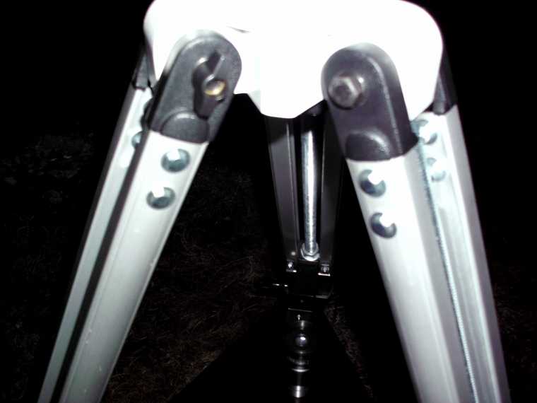

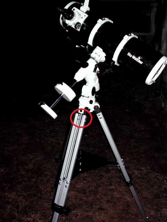

In primul rand buna seara tuturor. In aceasta seara o sa prezint o metoda de intarire a trepiedului de aluminiu cu care vine montura NEQ3. Intr-un fel ma bucur ca am primit unul de aluminiu, la cel de otel nu se poate aplica acest tuning.
O sa fie multe poze si explicatii pe masura. Chiar in aceasta seara l-am terminat asa ca pozele sunt facute pe intuneric la repezeala.

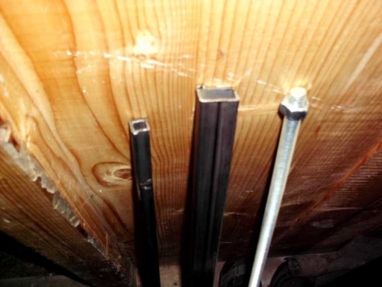

Prima poza cu materialele necesare: teava rectangulara de 10x10mm 3mm grosime, teava rectangulara 20x30mm 3mm grosime, profil ob(cred ca ii zice) cu filet 14mm diametru.

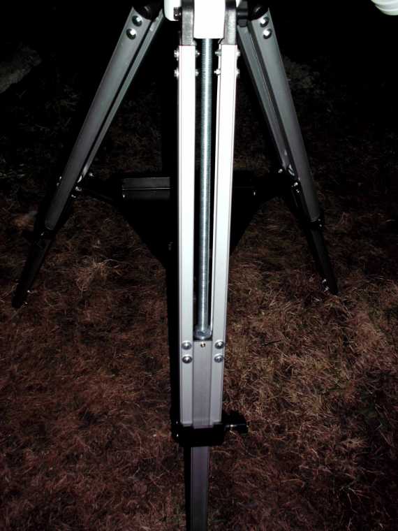

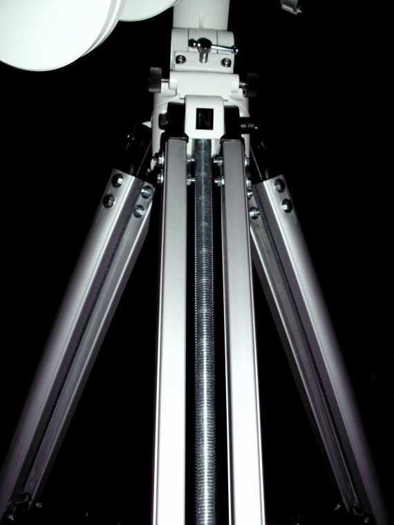

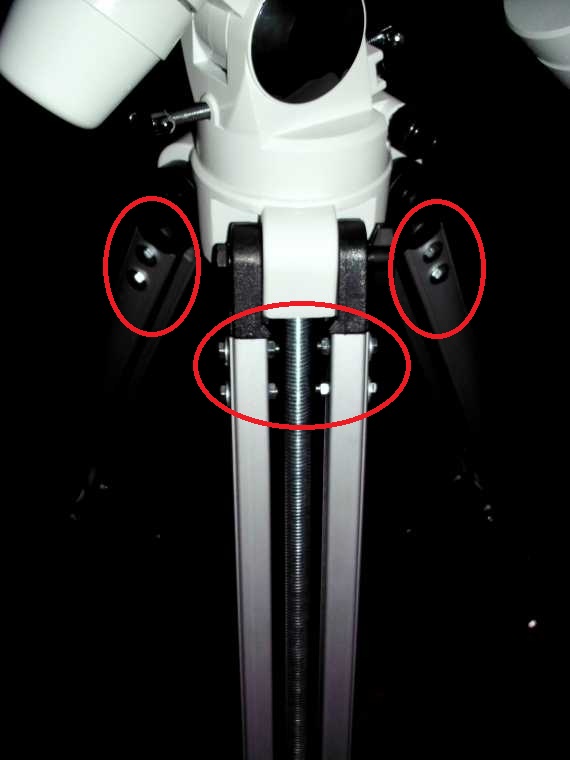

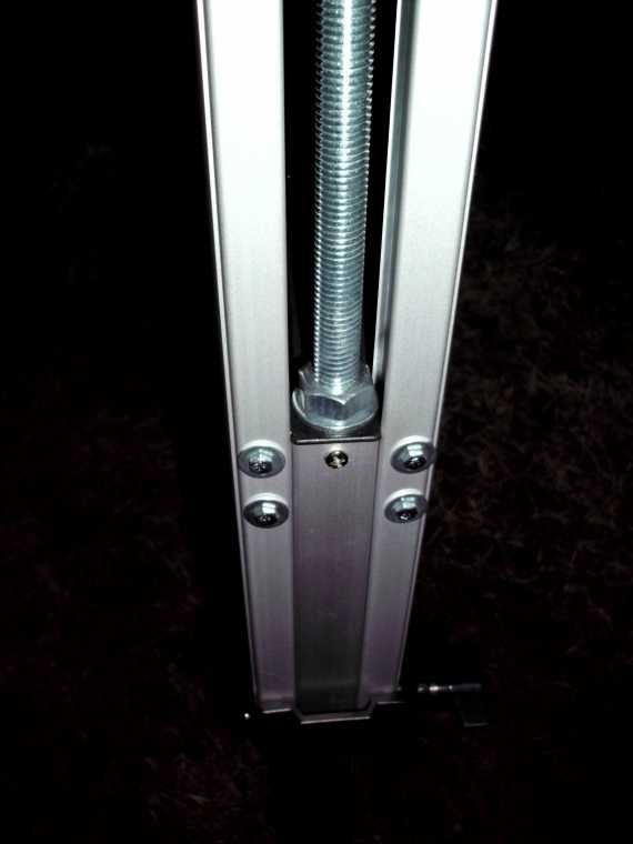

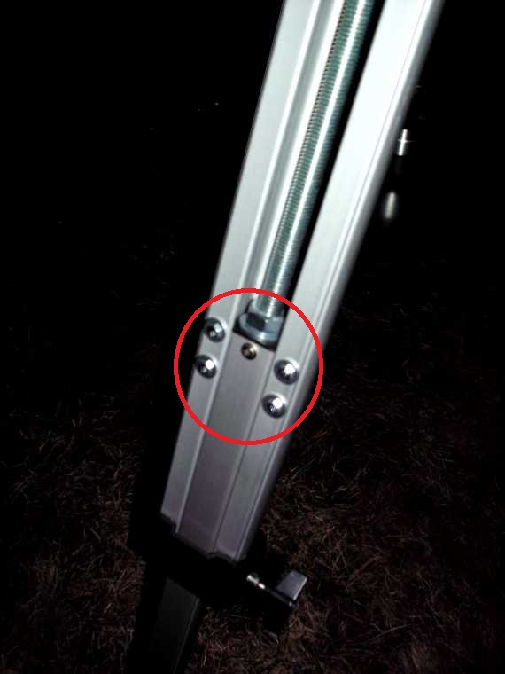

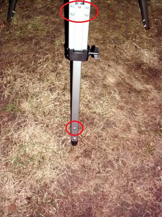

In picioarele trepiedului au fost introduse pe toata lungimea tevile de mai sus, cele mici in picioarele mai inguste iar cel mare in piciorul care se extinde. Deasemenea toate prinderile au fost intarite cu suruburi metrice, saibe si piulite, cele din fabrica fiind de toata jena. OB-ul de 14 mm este reglabil pe toata lungimea de extindere avand rol de siguranta in cazul extinderii (am vazut ca unele trepiede de otel au probleme cu piciorul care se extinde acesta neramanand fixat, de aici risc de prabusire). Toate prinderile au fost facute direct prin tevile rectangulare si nu doar de aluminiul subtire de 0,8mm cum era initial.
Per total trepiedul este de patru ori mai greu (l-am cantarit si inainte si dupa), mult mai rezistent atat la incarcatura cat si la vibratii.
M-am suit pe el si nici nu clinteste, am 109 kg.
Aceasta imbunatatire vine in sprijinul celor care isi doresc un trepied rezistent la vibratii si incarcatura atat pentru foto cat si vizual.
Costul materialelor: 100 Ron. Timp de executie: 5 ore.
Parca il si aud cum cere un EQ5. Dar atat cu vorba urmeaza pozele.

Adrian Sirean
Data inscrierii: 03 Oct 2011
Mesaje: 663
MesajTrimis: 28 Oct 2011 21:02 Download mesaj
Poza 2
 Marime fisier:  73.74 kb
 Vizualizat:  de 7680 ori
poza 3
 Marime fisier:  100.78 kb
 Vizualizat:  de 7679 ori

MesajTrimis: 28 Oct 2011 21:03 Download mesaj
poza 4
 Marime fisier:  78.81 kb
 Vizualizat:  de 7676 ori
poza 5
 Marime fisier:  106.96 kb
 Vizualizat:  de 7672 ori

MesajTrimis: 28 Oct 2011 21:04 Download mesaj
poza 6
 Marime fisier:  188.04 kb
 Vizualizat:  de 7670 ori

Din câte văd, șuruburile de M14 sunt fixate cu piulițe și șaibe. Asta înseamnă că nu mai poți strânge sau extinde picioarele trepiedului fără a-ți lua un timp considerabil, necesar pentru rotirea celor 3 piulițe. Eu m-aș plictisi să învârt la ele... Rolling Eyes
