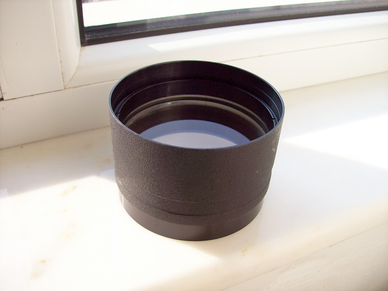

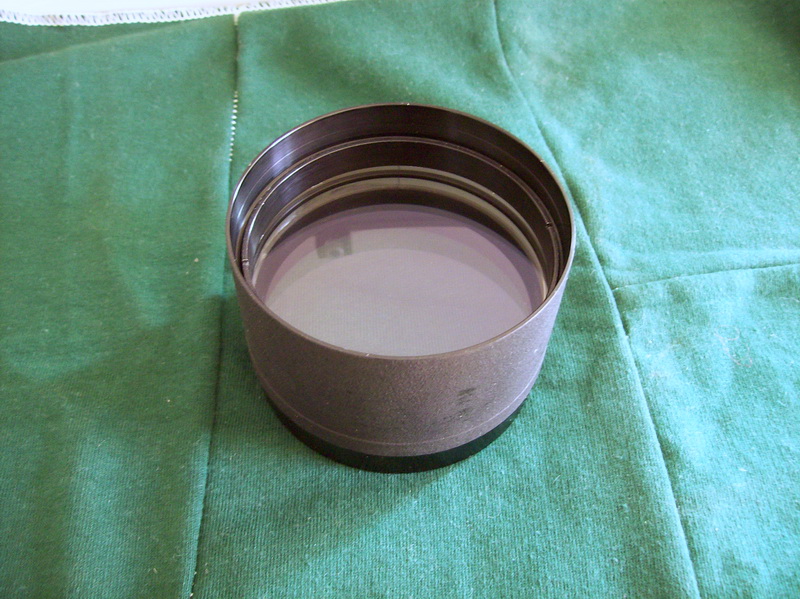

Na c-am comis-o Cool Mr. Green . Pana la urma aroma de refractoare Jaegers pe cale de disparitie m-a ajuns de la Surplus Shed asa ca am comandat un obiectiv de 83mm F/15 cu tot cu celula.
Desi ma tenta sa ma arunc la unul de 4" F/15, faptul ca nu sunt acoperite antireflex plus ceva dubii de la cei care le-au achizitionat deja m-am decis la fratele mai mic de 83mm/1200mm dar care a primit review-uri excelente.

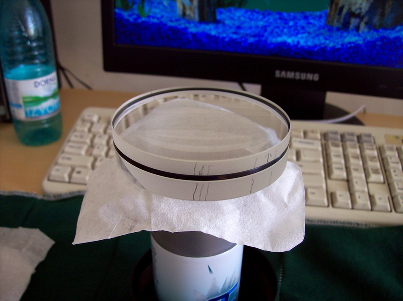

Obiectivul e spatiat dar nu pare a fi Fraunhofer (cel putin nu unul normal) pentru ca spatiul intre lentile e mare, distantierul are mai mult de 2mm (n-am apucat sa masor exact). Totusi nu e o greseala pentru ca altii care l-au folosit deja confirma rezultate foarte bune.
Normal ca se pare ca baietii de la SShed l-au montat nitel invers in celula incat semnele de pe margiena sticlei n-aveau nici un sens pana am descoperit ca un element trebuia rotit.
Refractorul Jaegers o sa fie un proiect pentru viitorul cat de cat apropiat, sper sa ma pot apuca de el cat mai repede in functie de materiale si fonduri dar abia astept sa pot trage o privire prin unul din ultimele obiective ramase in lume Wink

Daca ai avut norocul sa nimeresti un obiectiv bun, dupa ce vei duce constructia la final vei putea constata potentialul adevarat al unui acromat cu focala lunga.
Asta bineinteles dupa cateva sedinte de observatii in care se va face si acomodarea cu noul instrument.
Sa nu uiti ca o asemenea luneta cere o montura capabila si mai ales un trepied cu factor bun de amortizare a vibratiilor, altfel observatiile cu el se pot transforma in chin.
Sigur spatierea pe care o are nu este gresita, obiectivul tau pare a fi un design Baker aplanat si poti verifica lucrul asta prin inlaturarea inelului de spatiere si apropierea celor doua lentile.
Daca vei constata o tendinta puternica de lipire intre cele doua lentile cand sunt aduse in contact inseamna ca este un Baker.
Daca tendinta constatata nu este foarte convingatoare poate fi o corcitura intre Fraunhofer si Baker cu nimic mai prejos decat niciunul din cele doua daca este optimizat corect.
Nu am inteles totusi daca 83 este diametrul lui fizic sau cel util, poate revii cu o lamurire si poate masori si grosimea inelelului spatiator mai exact.
Am si eu un proiect asemanator "pe teava", tot un Baker dar de 80mm diametru util (83mm diametru fizic) si raport focal 14,8. Obiectivul in cauza va lucra cu o spatiere mai consistenta, de 3,7mm.
Mult spor!

Am facut masuratori mai de nadejde la obiectiv si cifrele stau cam asa:
Diametru sticla - 84,5mm (nu pricep de unde 83 mm (3,25" din proespectele vechi)
Dieametru inel de fixare (la interior) - 81,5mm
Inel de spatiere - 2,5mm
Foacala se zice ca-i 1219mm dar n-am apucat sa masor pe viu, dar probabil e foarte pe aproape.
Am facut testul cu lipirea lentilelor si este o oarecare tendinta dar nu foarte puternica deci presupun ca R2 si R3 sunt destul de diferite. Deci se poate sa fie ceva intre Baker si Fraunhofer.
Ce ma bucura e ca acoperirea antireflex (si sticla in general) arata practic in stare perfecta, fara zgarieturi sau alte urme. Am curatat tot obiectivul si acoperirea arata foarte frumos in nuanta discreta violeta pe toate suprafetele asa ca pot rasufla usurat ca cei de la SShed au tinut obiectivul in conditii bune Smile .
As fi vrut sa fac un test pe autocolimare dar din pacate n-am nici filtre inguste si nici o oglinda plana buna. Asa ca ramane sa fac test pe stea cand vine vremea, desi am incredere ca o sa dea rezultate foarte bune avand deja confirmarea catorva colegi de pe CN.
La 80mm f/15 cel putin teoretic performantele ar trebui sa semene cu un apocromat cred, mai putin pe violet poate (ca si raspuns cromatic), nu?

Intradevar, grosimea inelului de spatiere de numai 2,5mm nu indica faptul ca obiectivul ar fi un Baker "pur sange" dar asta nu-i problema, avantajul cel mare este ca la spatierea asta ai suficient loc de manevra pentru corectia sfericitatii in caz de nevoie.
Un obiectiv de 80 mm cu f15 poate ascunde in discul principal de difractie tot cromatismul rezidual si sferocromatismul spectrului principal vizibil (intre rosu si albastru) in conditia in care aberatia de sfericitate este bine corectata.
Pentru o vizualizare mai exacta am sa pun pe seara diagramele spot rezultate pe un obiectiv cu parametrii similari pe care lucrez acum.
In afara de avantajul amintit de Catalin ar mai fi faptul ca pe un astfel de obiectiv ocularele lucreaza mult mai bine si nu in ultimul rand cel mai mare atu asupra unui apocromat ar fi domeniul larg al zonei de focus pe care acesta il ofera. Pe langa faptul ca senzatia este deosebita scapi si de obligativitatea focuserului cu demultiplicator.
Spor!
