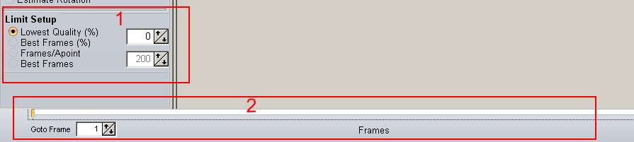

2. Eu setam din slider nr. de cadre (2 in poza de mai jos). Cum setez procentul? Banui ca asta se face din sectiunea 1 marcata in poza de mai jos. Ce aleg?

Pai la campul "Lowest Quality" ai nevoie sa setezi calitatea minima pe care trebuie sa o indeplineasca fiecare cadru fata de referinta (ex 95) ... ceea ce inseamna ca registax va ierarhiza cu prioritate cadrele care indeplinesc acest criteriu. Eu aici lucrez si ulterior ma joc la cursor pentru a creste/scadea nr. de frame-uri
Alegerea este manuala Smile adica trebuie sa ai rabdare sa parcurgi tot pachetul, notezi cele mai bune frame-uri si dupa aceea selectezi unul dintre acestea.

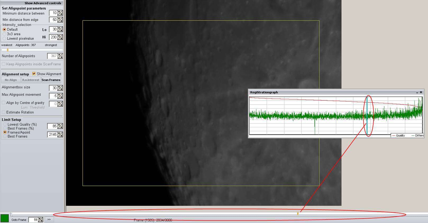

Daca ai avea cum sa tragi avi, ai putea sa folosesti Autostakkert dupa ce le-ai centrat si decupat cu Castrator. In AS poti seta sa-ti faca stack-uri de 400, 500, 600 cadre (ca exemplu, tu poti sa pui ce valori vrei). Dupa ce termina prelucrarea, compari stack-urile si il alegi pe cel mai bun.
In Registax e mai complicata treaba. Trebuie folosite cadre cat mai apropiate, diferentele mari intre cadre strica imaginea. Apesi pe Show Stackgraph si cand tragi de linia orizontala incerci sa elimini varfurile ca sa ramana cadrele cele mai apropiate. Dupa asta, cu linia verticala limitezi inca o data nr. de cadre. La Jupiter incearca sa nu folosesti mai putin de 5-600 de cadre ca nu mai scapi de zgomot. Toata treaba e o chestie de experienta, daca stii ca cerul a fost nasol, folosesti mai putine cadre.
Am afisat stackgraph, reusesc din sliderul de jos sa mut linia verticala in grafic, dar cum trag de linia orizotala de care zici ca sa elimin varfurile?

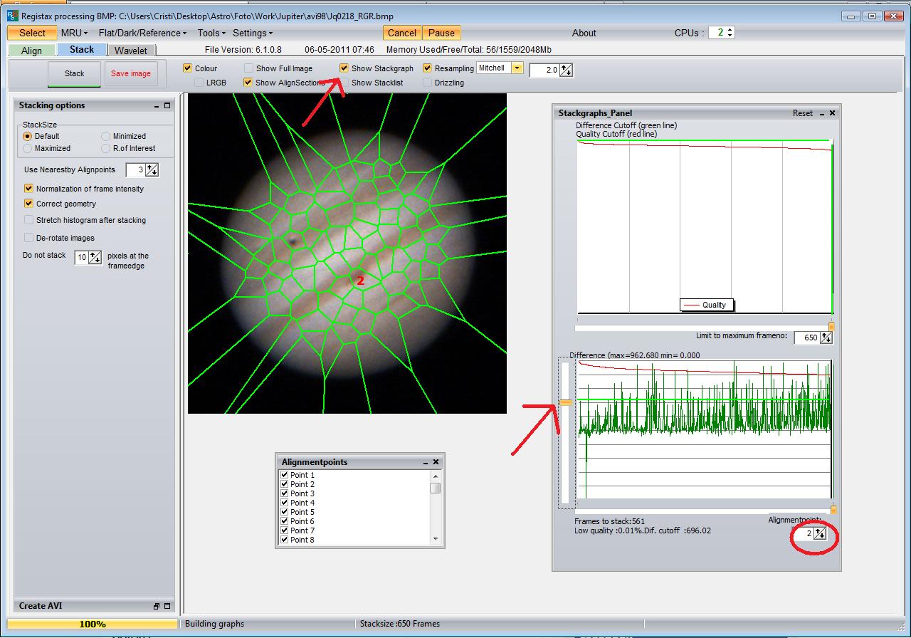

Apare la pasul 2 dupa ce dai "limit".
Poti selecta cele mai bune cadre pentru fiecare punct de aliniere. Trebuie, totusi, sa ai grija. In stanga, chiar daca apar "ciocuri", sunt cadre de calitate buna. Daca apare mai sus pe grafic inseamna ca e deplasat fata de referinta. Adica turbulenta mare dar seeing bun. Registax va incerca sa le corecteze daca bifezi "correct geometry".
Interesul tau e sa tai cat mai multe cadre din partea dreapta adica cele deplasate dar si de calitate slaba.

totusi eu nu am observat ca din graficul de jos sa poti taia efectiv din framurile stakate doar iti arata in schimb din cursorul graficului de sus se poate taia se vede ca afiseaza jos cum scade nr .

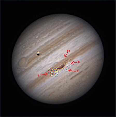

Acum am vazut si eu ca daca tragi de cursorul orizontal, din graficul de jos, nu se intampla nimic cu numarul total de cadre/punct de aliniere.
In schimb cursorul vertical are efect. Am exagerat efectul printr-o limitare puternica a numarului de cadre pentru cateva zone alaturate. Am scris cu rosu cate cadre au fost folosite. Pentru restul planetei sunt folosite 650 cadre cu wavelets standard in registax.
