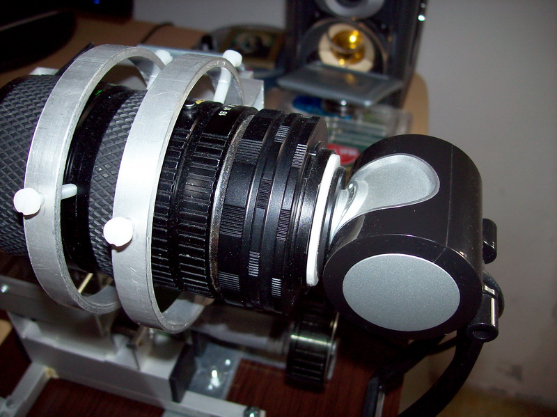

Eu am folosit un inel macro pentru a monta un webcam pe un obiectiv zoom 28-80 pentru aparatura mea de testat oglinzi. De fapt sunt mai multe inele infiletate consecutiv, de diferite grosimi si le poti intercala cum vrei sa scoti distanta potrivita intre spatele obiectivului si planul focal. Am gasit pe ebay foarte ieftin cu vreo 15$ ( cu tot cu drum), chinezesc normal dar arata foarte bine si isi face treaba cu brio . Smile . A trebuit sa fac un mic adaptor din plastic sa reduc diametrul de iesire al inelului macro pana la 1,25" cat are adaptorul de pe webcam.
Obiectivul meu e pe montura Pentax K dar se gasesc inele ieftine pe orice format.

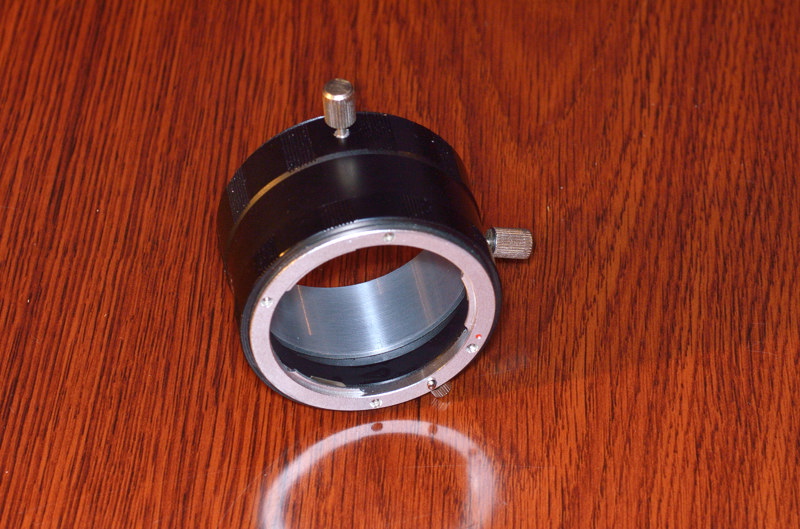

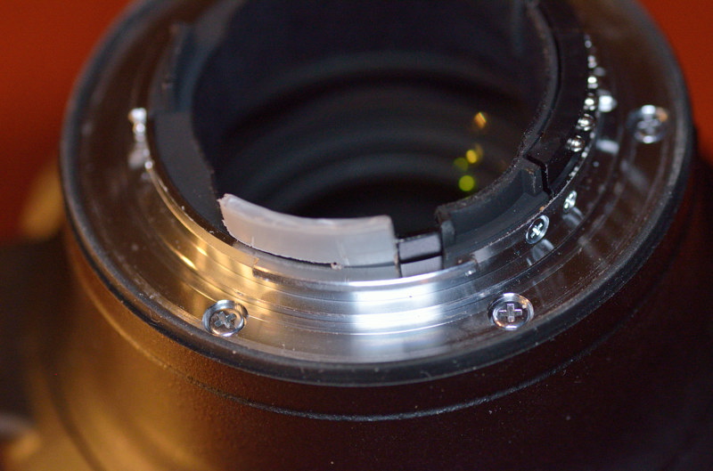

Ieri am finalizat proiectul.

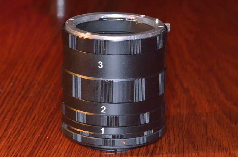

Acestea sînt inelele macro de la care am pornit
 Marime fisier:  169.2 kb
 Vizualizat:  de 11032 ori

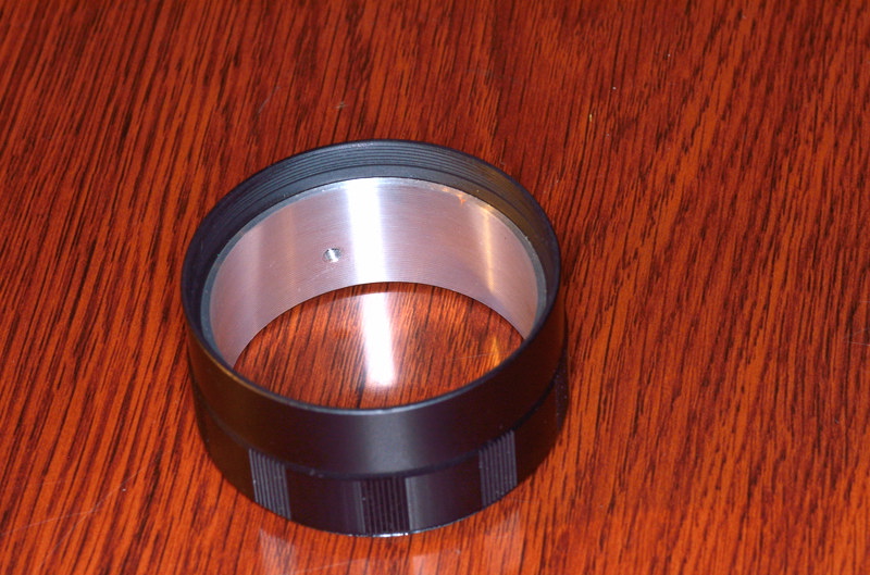

Am adăugat un inel de reducție, făcut la strung, din dural, pentru trecerea de la diametrul interior al inelului, la 2".
 Marime fisier:  198.27 kb
 Vizualizat:  de 11031 ori

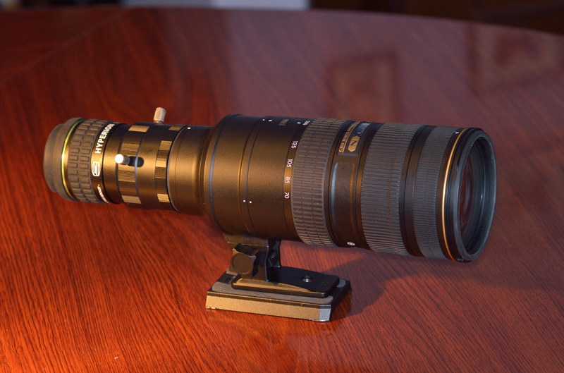

Acesta este produsul finit.
 Marime fisier:  197.71 kb

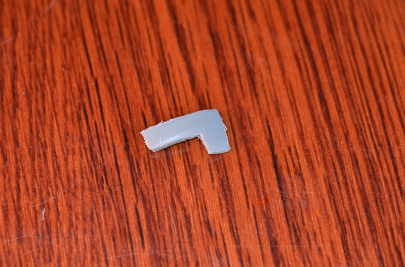

Pentru a deschide diafragma obiectivului, am confecționat această piesă din PVC.
 Marime fisier:  195.36 kb
Modul de utilizare pentru piesa din PVC.
 Marime fisier:  142.33 kb
Ocular de 2" atașat de teleobiectiv.
 Marime fisier:  160.02 kb
