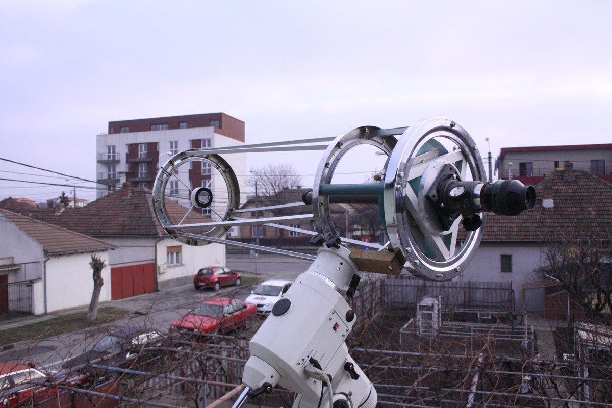

Am finalizat incet incet un Cassegrain de 270mm cu 7.5m focar . primara e f/4 si sta pe 9 puncte .
am facut pt colimarea primarei reglaj ultrafin cu filet diferentiat si merge grozav cu 250microni / tura . cu un ocular usor are 10kg . Astept vreme buna pt poze planetare .

tare, trebuie sa recunosc ca ma asteptam sa fie mai urat. insa este de-a dreptul spectaculos.
sustinere in 9 puncte ? ce grosime are oglinda?

Cele trei inele sunt obținute prin presare din tablă inox, sau aluminiu ?

Foarte frumos! Seamana cu ce voi face eu,mai putin diametrul Very Happy .
Inelele sunt cumva rame de hublouri de la masini de spalat sau ma insel eu?

Pai ar cam trebui sa dea clasa in domeniul planetar ... focar nativ lung, apertura mare, lipsa curenti, aclimatizare rapida ....
Eventual cu un barlow bun 2X cred ca obtineti o rezolutie in jur de 0,5 arc sec utilizand o camera avand un pixel cu o latura in jur de 6-7um. Asta insemna ca de pe Muntele Mic (unde aveti seeing foarte des sub 0,7-0,8 arcsec) ar trebui sa il egalati pe Wesley Smile
Felicitari pentru acest frumos monstrulet si asteptam imagini Smile!

Multam de raspusuri la toti Smile Oglinda are 25mm grosime ,si da inelele ce stau la baza constructiei sunt de la geamurile celebrei masini de spalat ( Sarbeasca ,motorulfolosit la o masina de slefuit)
deocamdata Canon EOS50 D va capta imagini.
La Cassegrain secundara convexa amplifica focarul primarei in cazul acestui sistem aprox de 7X.
lungimea reala este cu cativa cm peste 1m .

Nu ne arata doar hublourile masinii de spalat si betele Smile Arata-ne si oglinzile Rolling Eyes

Doru Dragan a scris:
Da,da.Si arata si ceva de la sistemele de colimare.Poate ne mai inspiram si noi sau ne consolidezi ideile.

eu filmez cu EOS 50D 900x600 cu pixeli adevarati cu softul rusesc asa am filmat si pana acum cu Cass 200mm cu 6.2m focar acum va fi ceva mai mare pe cip Jupiter si ceva mai luminos.
pacat ca nu merge cu Magic Lantern la 50D orice fac filmeaza cu tot cipul atat la 1900x1080 cat si la 600x400.

Au, mama...
taci si faci, ceea ce e bine. Arata misto de tot. Sper ca il tii pentru tine ca sa-l mai vedem si noi, nu ? Smile
