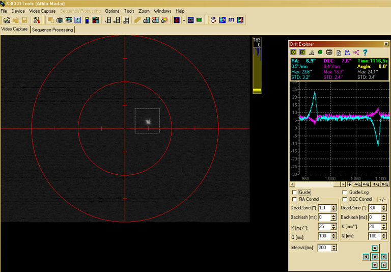

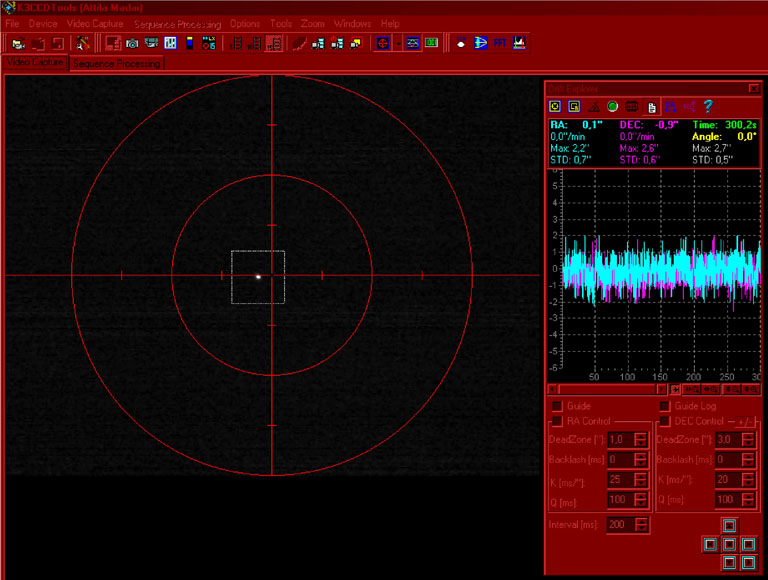

Dispozitivul are o parte "hard" cu un encoder, care se monteaza pe axa de ascensie, in locul lunetei polare si o parte electronica ce interpreteaza semnalele data de encoder si face ca miscarea in ascensie sa fie reglata de cateva ori sau poate zeci de ori/secunda la valoarea vitezei siderale, netezind astfel orice fluctuatii date de erorile periodice.
Ideea e geniala iar punerea sa in practica de asemenea.
Mai jos cateva imagini facute cu K3CCD Tools ce masoara curbele de eroare:
1 - rulmenti cu mizerie in ei - se vede cum "scapa" cand bila trece peste impuritatile din calea de rulare (!)
2 - joc la axa de ascensie la trecerea peste meridian
3 - miscare axiala la melcul axului de ascensie
4 - punere in pol defectuoasa (drift pe declinatie)
5 - perfect
