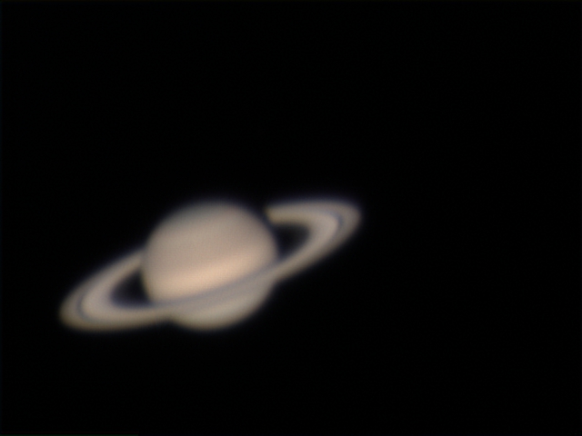

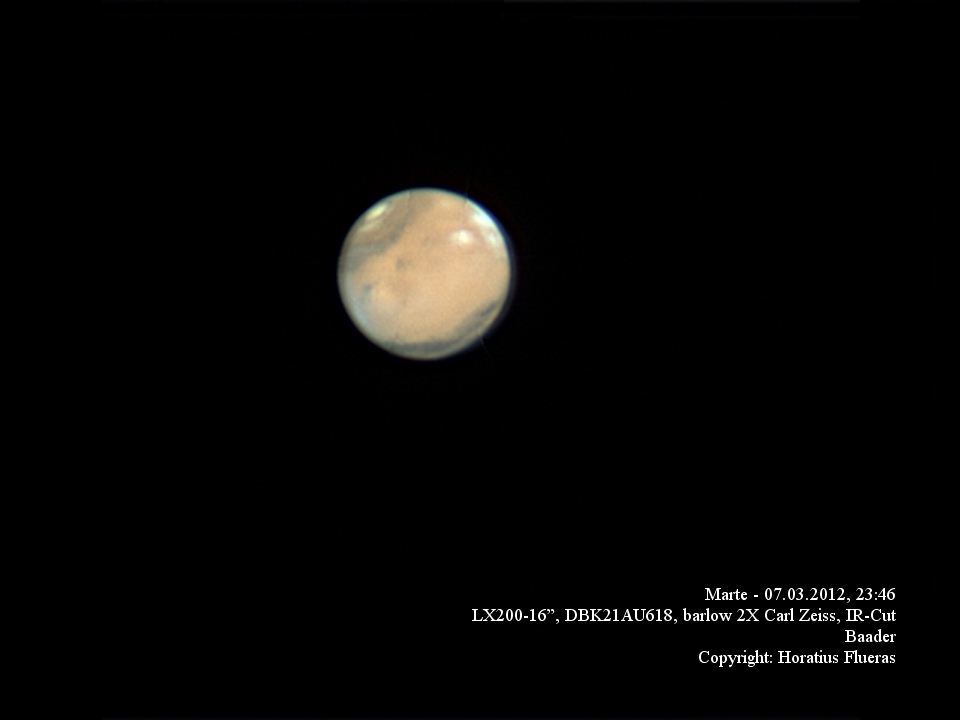

Dupa cateva prelucrari la 2 filmulete de aseara imaginea de mai jos a iesit multumitoare. Dar vor urma si altele, probabil ca sunt cadre si mai bune prin filmulete.

Vad ca ai schimbat poza cu Marte si arata mai bine.
Asta-i camera: http://www.astronomycameras.com/products/usb/dbk21au618as/ ?

Au iesit foarte bine.
Am fost si eu prezent acolo .Pot spune ca Saturn arata aproape ca in foto in ocular, n-am vazut niciodata atat de bine diviziunea Cassini. Marte arata aproape la fel de bine doar fara contrastul din poza.
focala nativa a instrumentului 4000mm + barlow 2x zeiss + un ocular zoom Hyperion (nu cea mai fericita alegere...) plus un neodymium Moon&Skyglow.
Seeingul era mediu spre prost in momentul achizitiei.

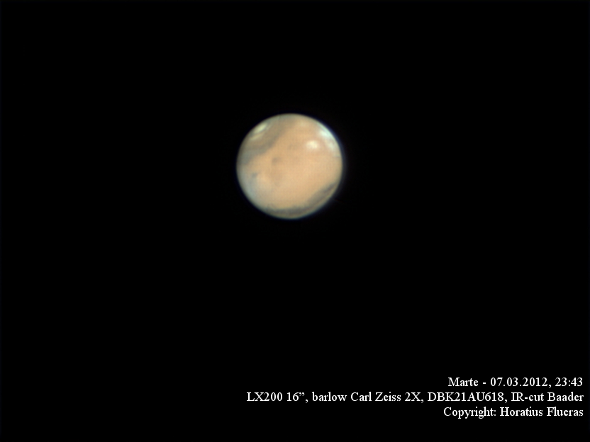

Inca o poza din alt filmulet. Cred ca asta e cam cea mai buna, cadrele brute par a fi cele mai reusite.
Se poate si un filmulet pe youtube, de indata ce imi dau seama cum fac dintr-un fisier de 8 gb ceva de cateva sute de mb.
PS1: Da, aceea este camera.
PS2: Instrumentele mari si bune aduc rezolutie, deci detalii. Preturile nu se discuta, telescoapele bune si mari costa.

Si pana la urma, care este raspunsul? E clar ca instrumentul de 16'' da o rezolutie mai buna, dar de ce rezultatele sunt atat de apropiate? Am vazut anumite fotografii facute de amatori (prin instrumente modeste), care le concurau pe cele facute de Hubble. Este doar prelucrarea?

Fotografia planetara depinde cel mai mult de seeing, influenteaza cel mai puternic imaginile. Poti sa ai si Hubble in spatele casei daca seeingul e de 2 lei, tot imagini ca un telescop mic ai. De aceea e pus Hubble in spatiu. Si din acest motiv nu se pot compara imaginile planetare, pentru ca nu sunt facute in conditii similare de seeing. Amatorii fac poze cand pot, doar vreo 2-3 cauta zone cu seeing bun special sa faca poze. Din prelucrare se mai pot scoate detalii ingropate in imagini pe care ochiul nu le vede. Dar daca ai cadre bune din start poti face poze planetare bune, fara multa prelucrare sau imagini extraordinare cu prelucrare multa.
