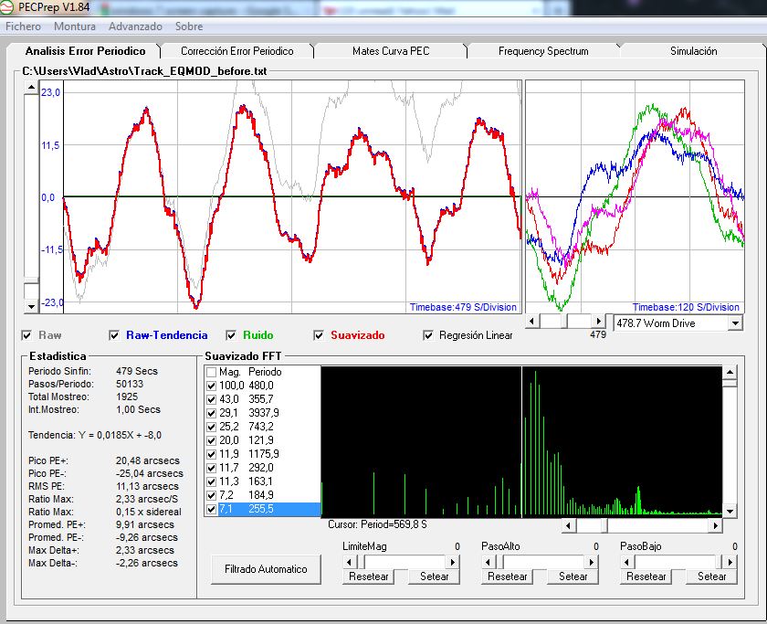

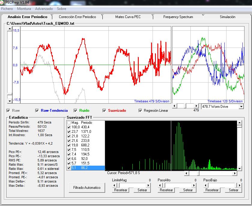

Am schimbat recent melcul monturii mele (eq6) cu unul Aeroquest (Gierlinger nu mai face) si vroiam sa postez rezultatele.
Montura mea este o eq6 neagra, generatie mai veche. Printr-un OAG puteam sa fac expuneri de 10 minute, dar am zis ca pana la urma sa-i schimb macar melcul. Ideal ar fi fost sa schimb melcul si roata melcata, deorece in Aeroquest le fac "imperecheate". Dar la 292$ pentru roata melcata - pas.
Nu ma asteptam la o mare imbunatatire, dar am fost placut surprins: eroarea perioadica a scazut considerabil, cam un 45%!
Evident, parte din asta se explica si prin faptul ca eroarea initialal era destul de mare..
Deocamdata este montat cu angrenajul original deoarece nu am reusit sa-i pun scripetele si cureaua pe melcul asta.
Nu consider masuratoarea definitiva, si in general nu iese bine la prima incercare - mai trebuie reglata tensiunea etc, e de jucat inca cu ea. Monturile astea trebuie "gadilate" pentru a scoate performanta optima.

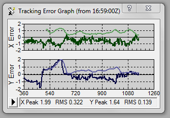

La ultima sesiune mi-a fost imposibil sa fac macar o calibrare in PHD sau MaximDL. Daca reuseam sa calibrez cumva, dupa 2-3 iteratii steua ghid iesea din zona de ghidaj. Era ca si cum semnalul de corectie al erorii nu ajungea la montura ca sa corecteze (1) sau eroarea ce trebuia corectata era asa de mare incat autoguiderul nu reusea sa intoarca montura in pozitia corecta (2).
Sunt foarte necajit si lipsa de timp mai ales acum, ma face sa avansez cu viteza de melc in directia rezolvarii problemei.
Primul pas este sa dezmembrez iar montura intr-o seara si sa vad daca nu cumva s-a intamplat ceva la curelele puse de mine (suspectez ca s-ar fi slabit suruburile care tin rotile de la curea fixate pe ax).
De asemenea, cand fac o cautare a unui astru in mod manual, cu game-pad-ul, se observa un backlash care nu era vizibil inainte.
Culmea, ca inainte sa-mi vina camera noua, am iesit de vre-o 2-3 ori cu montura tunata cu curele si mergea perfect, am facut si niste PEC-uri, urma sa fac un PEC in care sa nu mai mearga autoguiderul, la sugestia corecta a lui cmatei dar n-am mai apucat.

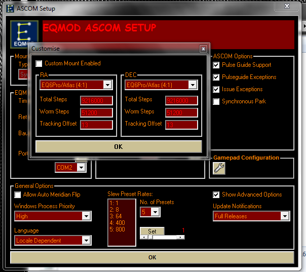

Prima poza arata setarea din EQMOD care face corectia pentru asta, pe care o folosesc dealtfel incepand cu momentul tunarii.

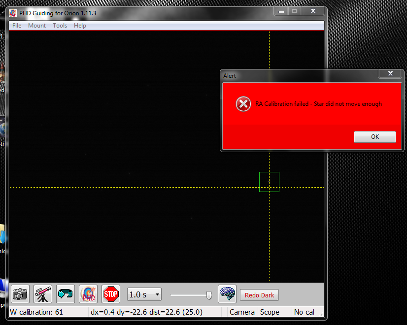

A doua poza arata ce se intampla cand incerc sa calibrez cu PHD, lucru care se intampla frecvent (ca sa nu zic mereu) acum si nu mi s-a mai intamplat niciodata pana acum.

@jimao22: este backlash la greu ce ai tu, si am patit-o si eu cu a mea. Trebuie sa ai grija la lucrurile astea :
1. sa treci roata complet peste "gaura" aia plana de pe melc
2. sa-l strangi bine de tot (dar astfel incat sa-l mai poti scoate si alta data daca ai nevoie).
3. Melcul sa nu aiba joc lateral. Trebuie sa strangi inelul ala de compresie pe de o parte, si capacul ala care s einsurubeaza pe de alta, astfel incat melcul sa nu se miste deloc pe laterala dar sa se poata invarti relativ usor. Asta o faci cel mai bine cu carcasa AR scoasa. Ai grija ca de multe ori la "mana" pare ce e bine dar cand il montezi incepe sa se miste. Eu prefer sa il las un pic mai strans, chiar daca la prima vedere pare ca se misca cam greu. Important e sa nu se blocheze. ideal ar fi sa mia gasesti inca un inel ca sa-l pui si-n partea cealalta, dar eu nu am gasit pe nicaieri (daca gasesti ia unul si pentru mine! Smile
4. Strange bine cele doua surubele de sus si de jos din carcasa (alea de reglaj al presiunii). Eu la inceput il strang tare pe cel de sus, dupa care incep cu cel de jos. In eqmod pe viteza a doua, misc usor montura. daca "caraie", mai strang putin pe cel de jos si slabesc pe cel de sus - mereu putin de tot, 10-15 grade, pana merge bine. Testeaza dup-aia si pe viteze mai mari.
Cureaua nu trebuie tensionata foarte tare...are fire de otel inauntru asa ca nu se intinde. E suficient sa aplici presiunea necesara ca sa nu iasa.
La mine celalalt de pe motor era ok, nu se misca deloc, dar revizeaza-l oricum. O alta posibilitate ar fi ca gaurile sa nu fie centrate pe cele doua roti (scripeti), dar daca e facuta la strung nu ar trebui.
Eu cred ca ai sa descoperi cand desfaci montura ca "pulley"-ul se misca in voie pe melc..

uitandu-ma la screenshotul tau cu EQMOD, am o intrebare probabil ridicola: pentru uzul "real", ai bifat casuta "custom mount enabled" , nu? altfel degeaba schimbi valorile ca nu are nici un efect...

Primul si cel mai important este ce ai scris tu un pic mai sus, Valy. Adica nu am bifat nimic, vazand ca atunci cand deschid fereastra de configurare a ratei de transmisie (4:1), aceasta este asa cum am setat-o eu ultima data. Deci e posibil sa am o "buba" aici.

Chestia cu eqmod, sigur iti strica trackingul dar nu explica calibrarea (sau lipsa de..). Aia e pur si simplu ca miscarea de la motor nu e transmisa la ax..
