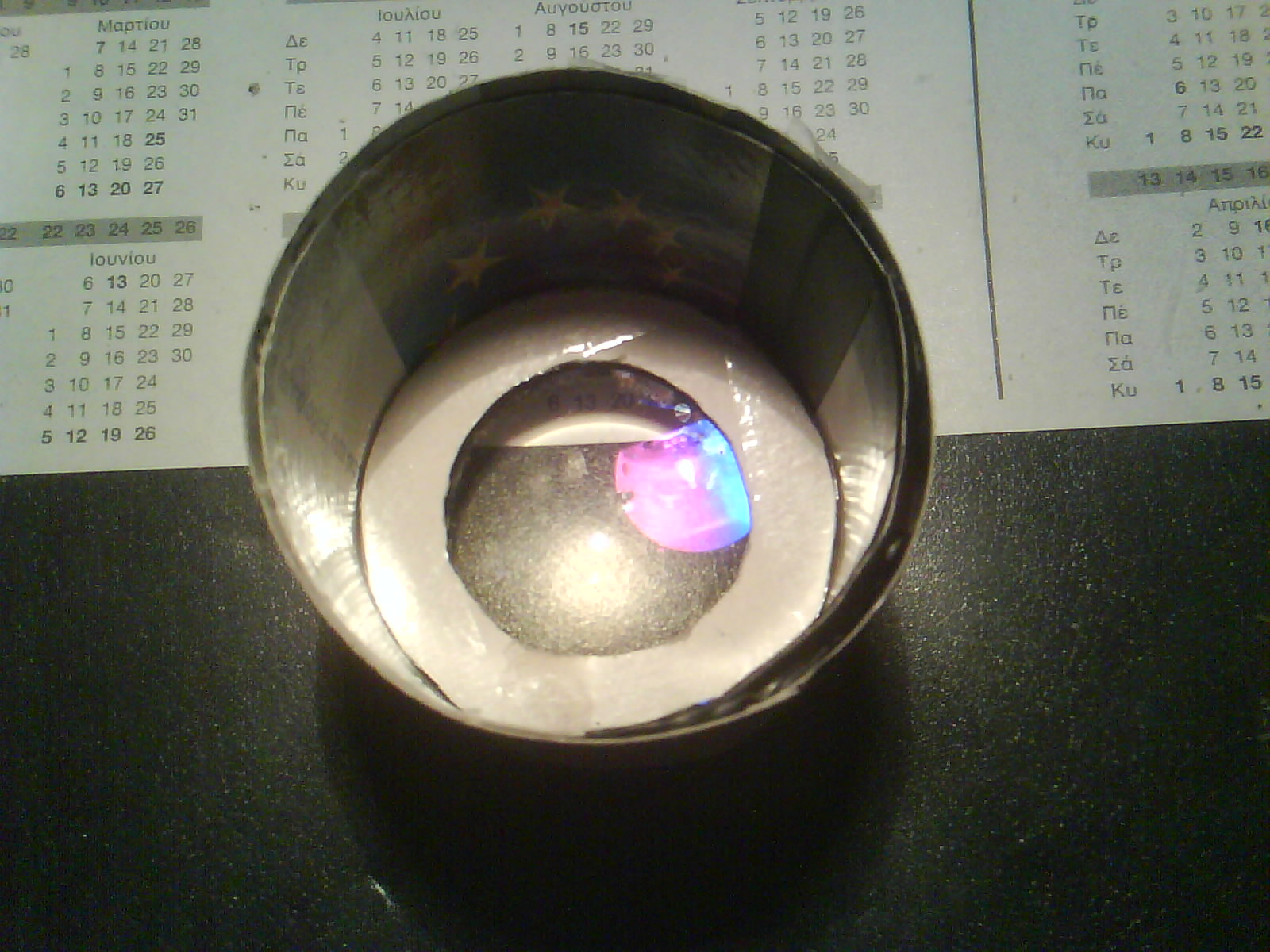

Buna Seara. Dupa o indelungata fascinatie legata de istoria telescopului si in special a refractoarelor din sec al XVII-lea mereu mi-am dorit sa-mi construiesc un refractor similar instrumentelor care le utilizau astronomii din acel secol.
Ei bine zis si facut, am reusit s procur o lentila de ochelari cu o dioptrie de +0.50, necesara pentru lansarea noului proiect de ATM.
Lentila am procurat-o de la un un optician care prelucreaza lentile de ochelarii de marca Ziess, lentila am primit-o gratis iar apoi mi-a taiat-o la dimensiunea necesara.
Am inceput sa construiesc montura lentilei, celula primara in care va sta, apoi urmeaza tubul optic si montura care va semana ca o montura cu potcoava la inaltime mare.
Montura lentilei o fac din materiale simple precum plastic si carton, lentila am diafragmat-o la 40mm iar focala telescoplui este de 2000 mm adica 1/la0.50= 2 ( 2m focala).
Jos atasez niste poze cu montura lentilei.

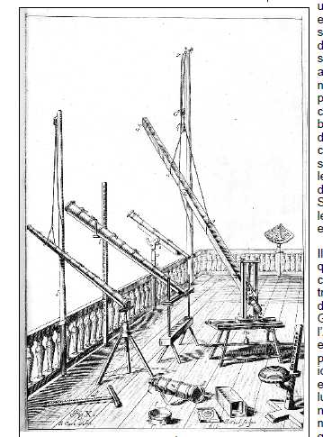

MesajTrimis: 17 Mar 2012 22:52 Download mesaj
Ovi_astro
succes in construirea lunetei.
Daca folosesti carton si hartie,poti sa folosesti tus negru de stampile pentru innegrire,costa vreo 4 lei flaconul.
Eu iti sugerez sa pregatesti mai multe diafragme.De pilda eu as face unele de 35mm si de 30mm.
O asemenea luneta de sapte picioare,cu o marire de 50x,a folosita de Hevelius la elaborarea cartii si hartii selenare din ''Selenographia'' sa.
Va invit sa aruncam o privire pe furis pe terasa observatorului sau...
Succes,Mircea

Multumesc de sfat Dom. Mircea, da refractorul va fii un instrment similar cu cea ce a avut johannes Hevelius, poza respectiva o stiu,is foarte interesante telescoapele din vremea aceia, normal cu timpul au aparut refractoarele acromate , reflectoarele cu oglinda, tehnica sa dezvoltat au aparut noi solutii in construirea telescoapelor, dar cateodata mai tragem cu ochiul la aceste intrumente si ne imaginam ce puteau observa astronomii din acel secol cu aceste telescoape primitive solutia e construind telescoape asemanatoare cu cea ce exista in perioada respectiva.

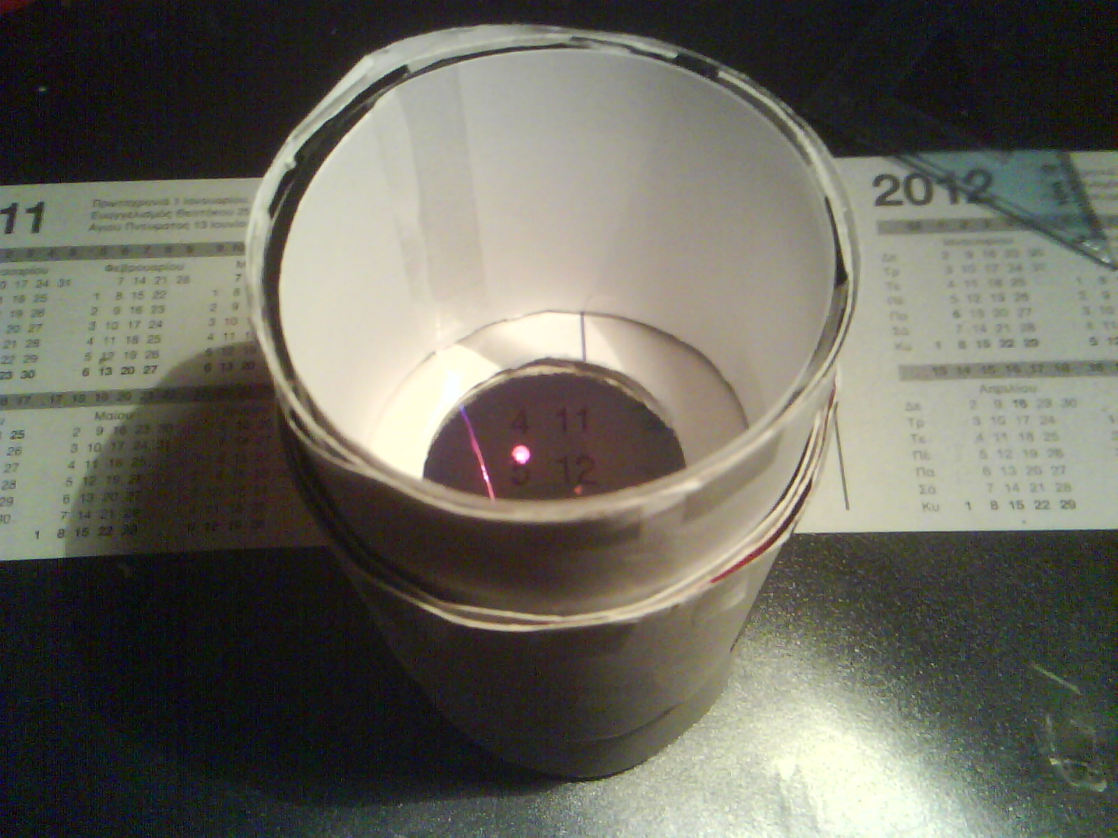

Celula lentilei primare este gata urmeaza sa realizez focuserul, care nu va fii cu cremaliera ci dor un simplu tub in care se gliseaza ocularu inainte si inapoi tipic refractoarelor vechi.

O provocare destul de mare pentru colimare. Te-ai gandit cumva sa imbini/racordezi mai multe elemente tubulare de lungime mai mica si mult mai rigide ? In regiunea lor de racordare poti prevedea mansoane mai solide si mai rigide care sa mentina liniaritatea...
