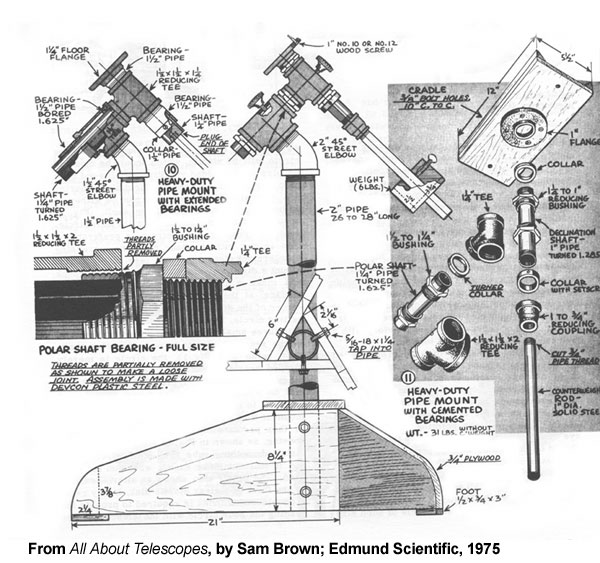

Cautand pe net despre astfel de monturi am gasit asta , poate ajuta pe cineva, eu deocamdata vreau sa fac una alt-az

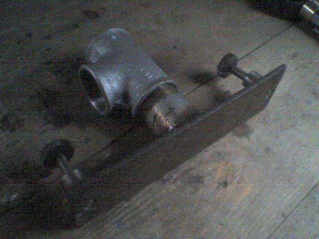

Jocurile nedorite le-am eliminat cu bandă de teflon, asta după ce am polisat filetele cu abraziv fin, rotind piesele una în alta. Am dat găuri filetate și am pus șuruburi cu cap randalinat, ascuțite să intre între flancurile filetului pentru a frâna mișcarea. Deși am folosit un teu din alamă doar de 1" a dus luneta de inox de 80x900 cu succes la primele observații. Însă montura piston a fost deja o revelație. Numărul 2, cea mare duce inclusiv cassegrain-ul care are 15Kg fără a pune o contragreutate.

Cei care au construit monturi ''pipe'' si le-au pregatit asa cum trebuie ,le folosesc cu succes si dupa 40 de ani.Am un asemenea coleg pe un alt forum si care foloseste o montura pipe de 2'' pentru newtonianul sau de 15cm si nu are jocuri dupa atatea decenii.
Filetele interioare sunt cilindrice iar cele exterioare sunt conice,tocmai ca problema este ca la un moment dat se blocheaza.
Si eu lucrez la o montura pipe azimutala de 1.5 inch.
Fata de poza am progresat un pic,am ajustat sudurile.
Inca nu am lepuit filetele.
Un exemplu de montura ecuatoriala gasesti in cartea lui Richard Berry,folosind armaturi filetate ca acestea si lemn.

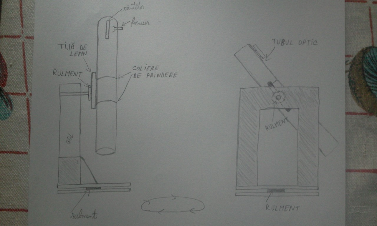

o sa caut cartea aceea dl Mircea. deocamdata mi_am facut eu o schita/desen cu o montura altazimutala cum as vrea eu sa arata. o sa pun poze cu desenul in cursul zilei de az.

am revenit cu poza desenului. cateva explicatii: dupa cum am notat si in desen, se vad rulmenti de fata de dacie pe care ii voi folosii in constructia monturi. partea de sus de ascensie o voi face astfel: o bara de lemn cum ar fii coada de matura va fi bagata pprin presare in partea de mijloc a rulmentului iar pe partea exterioara tot prin presare o tija de lemn pe care va fi prins tubul optic.
sper ca imi va iesi asa cum vreau.

Dacă pui rulmenți trebuie să te asiguri că ai și o frânare lină, altfel telescopul cade unde vrea el în loc să stea unde-l pui tu. Din acest motiv, monturile Dobson au roți cu diametru mare care stau pe patine din teflon. Frecarea asigură stabilitatea la orice poziție și finețea patinării asigură precizia de poziționare. Dacă ai un newtonian cea mai bună montură alt-azimutală este Dobson, e ușor de făcut și materialele se găsesc peste tot. La o lunetă ai nevoie de înălțime mai mare și atunci trebuie un trepied.

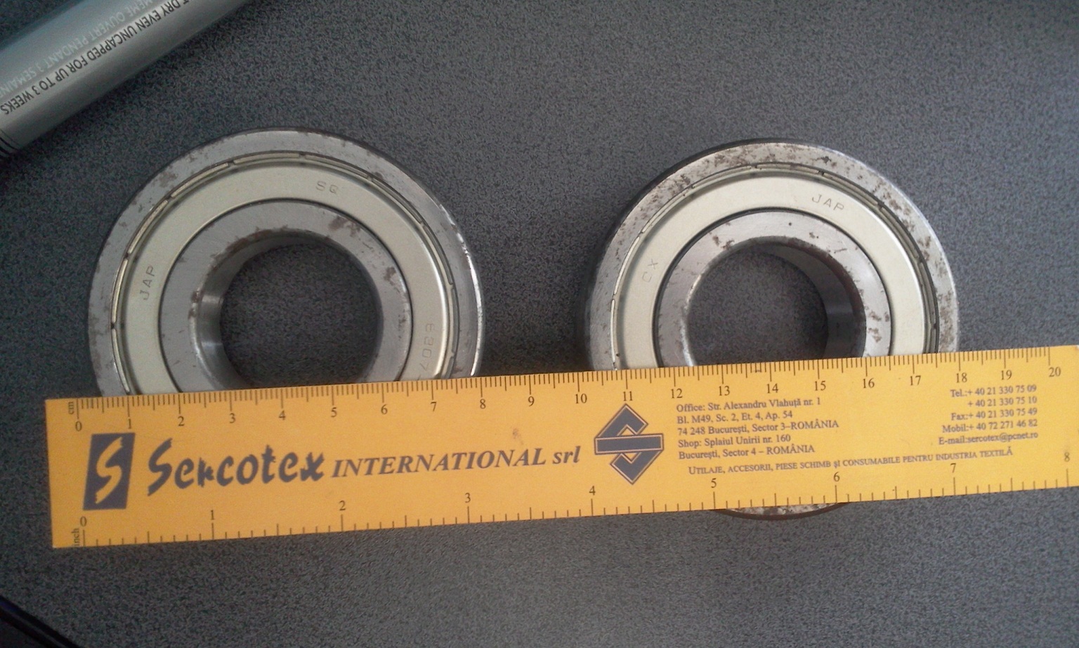

rulmentii pe care ii am au un diametru de 7 sau 8cm. cred ca sunt destul de mari. si au o miscare lina. acuma sunt la scoala. voi pune o poza cu rulmentii astazi Smile

am revenit cu rulmentii
alex1209
Data inscrierii: 03 Feb 2012
Mesaje: 617
MesajTrimis: 19 Mar 2012 16:35 Download mesaj
am dat din repezeala trimite si nu am pus poza
iata-i

Arata foarte bine ! Uite ca ala a gasit cot la 45 de grade ! Smile Asta ar fi pasul urmator de la varianta mea: suruburi blocante. Totusi prin reglarea cu blocare a unui T (nu cum e acum prin strangere la mine) se poate regla si altitudinea, mai ales daca nu locuiesti in preajma paralelei de 45. In rest nu as recomanda rulmentii pentru ca nu se mai opreste in pozitie, ar trebui sa blochezi tot timpul cu suruburile.

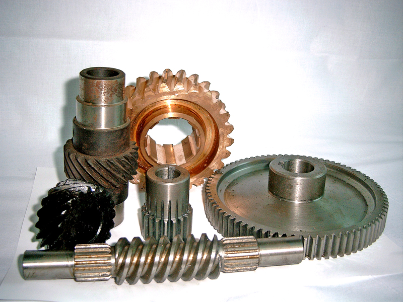

mai mi-ar trebui doua roti melcate impreuna cu cate o tija fiecare si gata montura Laughing
http://www.sircucbrasov.ro/prelucrari-mecanice/roti-dintate.php
sper ca astia sa raspunda la email, nu ca celelate 4 firme la care am trimis de aproape 5 zile si nimic. Mad
rulmentii nu aveam de gand sa ii mai folosesc Rolling Eyes
ai idee, starbuck, cam la ce pret ar ajunge 2 roti melcate cu diametrul de 50 sau 60mm cu 120-150 dinti si cu tijele pentru ele?

Cel mai bine ar fi sa ceri o oferta de pret de la producatorul respectiv sau sa ceri informatii despre magazinele lor de desfacere. Sau poti contacta si:
http://www.vaspet.ro/ro/mecanica-fina-pies...ta-melcata
