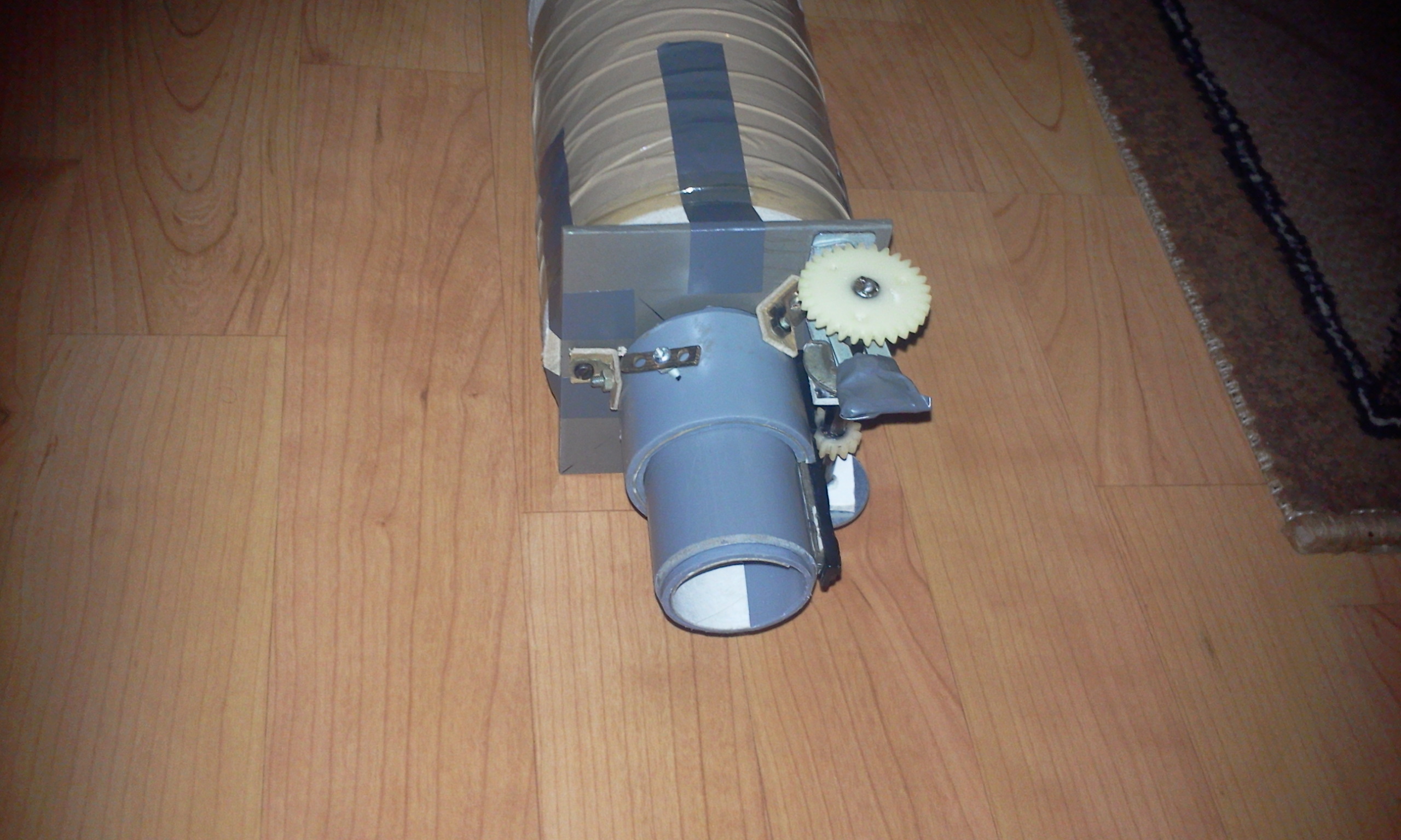

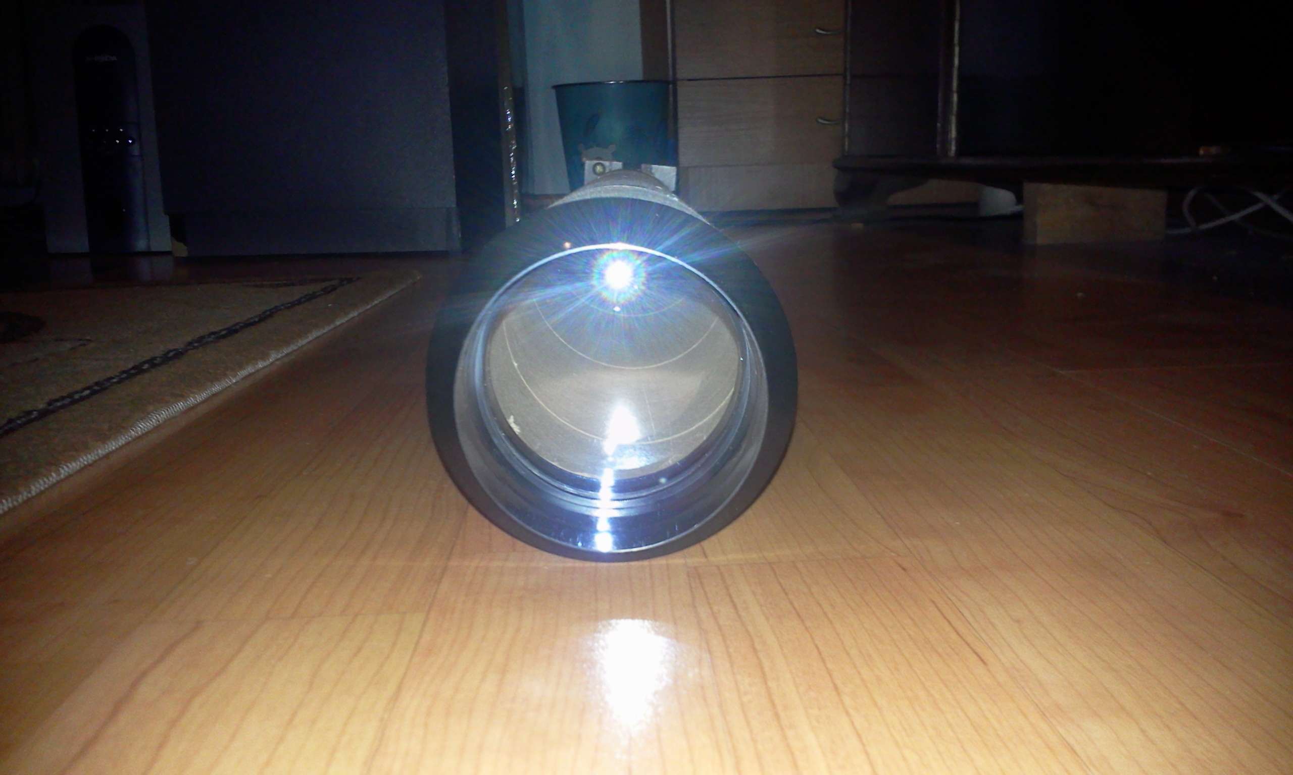

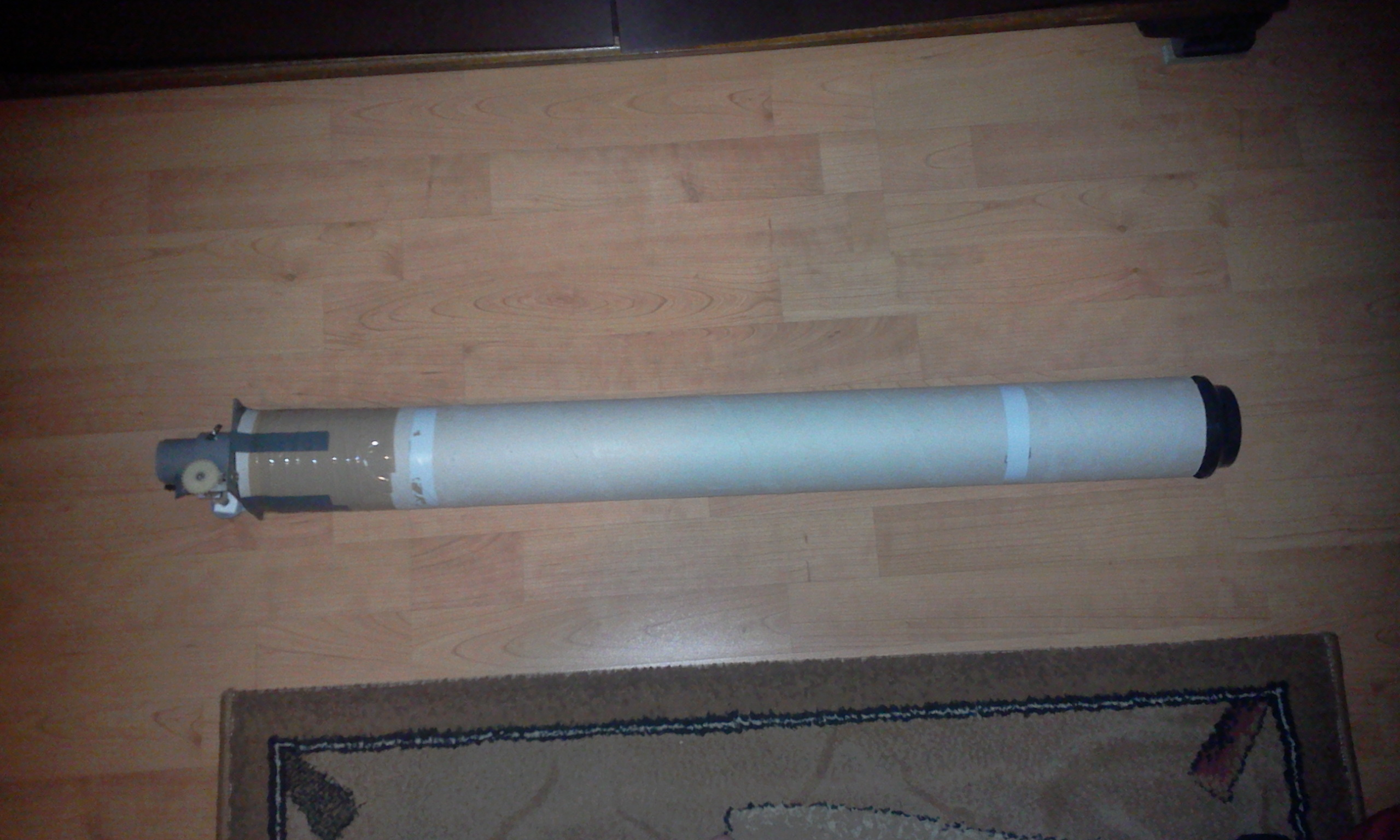

in urma cu 2-3 saptamani mi-am cumparat ebiectivul de 72mm cu focala de 90mm de la astrovest
in 2 zile a si venit, a fost rapida posta, iar coletul bine impachetat, domnul Juravle s-a dovedit a fi de incredere.
Obiectivul arata frumusel
Luneta este gata, voi pune poza in zilele urmatoare.
Ca obiectivul sa cada bine pe tubul de carton, ca sa zic asa, am dublat celula, practic are diametrul de 100mm celula, am facut-o astfel incat sa nu stric obiectuvul si sa nu pierd garantia.
Am taiat tubul 74cm, trebuia 75-76, dar nu-i bai, am lipit focuserul care l-am facut si l-ati vazut si voi in topicul "Focuser homemade by me". mai trebuie sa cumpar un T sa fac suportul, mi-am facut si un colier, mai trebuie unul, din platbanda din aceea mai subtire.
Practic, tubul avand diametrul de 93mm, si celula obiectivului din capat 100-110mm, pare mai degraba o luneta de 100mm diametrul Laughing

Ai folosit un tub din carton ?
Mare pacat. In Bucuresti se gasesc tuburi din PVC cu 10 -15 lei si ar fi iesit o luneta pe cinste....
Totusi nu e timpul pierdut.
Cauta pe la magazinele de specialitate caci se gasesc pana si pe la buticurile de la coltul strazilor tevi bune din plastic/ PVC.

iata si pozele cu luneta Very Happy Very Happy
La AstroFoto incepatori aveti si poze facute prin ea cu telefonul
La "Lady luna- de data asta in imagini"

Apreciez munca si stradania ta, dar ar fi mult mai bine sa cauti un tub din plastic/PVC care nu costa mai mult de 15 lei....
Te-ar ajuta mult de tot....
Nu uita si de diafragmele interioare.
De asemenea e necesar si bine sa ii construiesti un parasolar dintr-o bucata de teava de diametru corespunzator .
Succes in continuare !

dupa ochiul meu, nu prezinta aberatii de imagine, se vede foarte clar si frumos
tin sa precizez ca in pozele care le-am facut si le-am pus la astrofoto incepatori nu se vede la fel de bine ca si cu ochiul liber, asta cred ca stiti si voi Smile
sunt mandru de luneta mea, prima de altfel Very Happy
