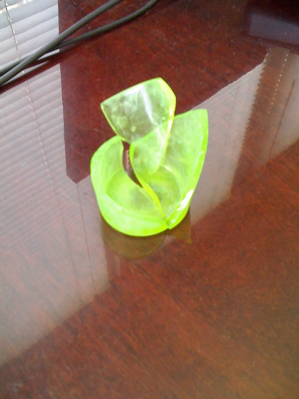

De obiectele de sticla galben-verde fluorescenta cred ca e bine sa va feriti. Nu degeaba se numeste ''sticla iradiata'' .
De obicei e de la oxidul de terbiu dar poate fi si sticla cu foarte mult plumb , iradiata intens prin laboratoare .
Acum 21 de ani , pe cand sapam cu babacu' o pivnita (pana la urma a iesit cat o sufragerie ) , am gasit la vreo 1,8 metri adancime , niste cioburi de la un paharel si care manifestau o fluorescenta turbata , in enervanta culoare galben-verde.
Curios ca mai deasupra am dat peste o lulea de lut rosu si un opait ce parea foarte vechi.
Nu le mai am, le-am facut cadou unui coleg de munca.
In schimb , cioburile fluorescente le-am pastrat. Daca or fi radioactive inseamna ca paharul de la care provin a dat jos ceva dantura in efemera sa existenta.
catalin.
