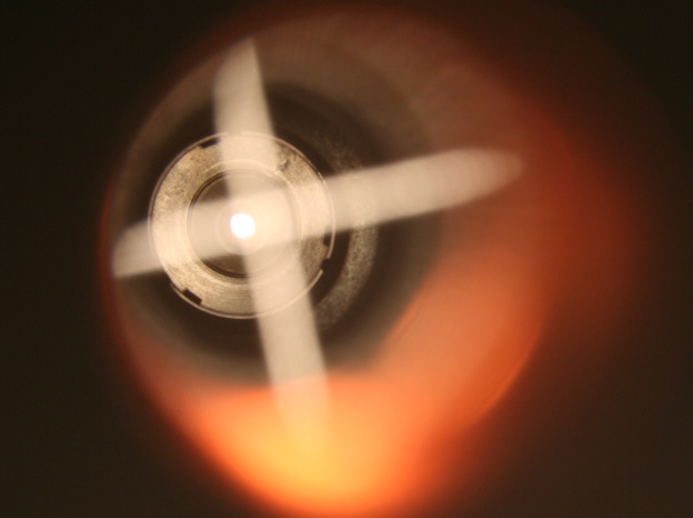

MesajTrimis: 26 Noi 2006 18:32 Download mesaj
Cate o data sant probleme la ED-uri care optica este insurubata pe tub. Optica sta in o rama si aceasta rama nu este colimabila. Dar multa problema nu este, daca este sigur ca rama opticei este insurubata drept pe tub. Eu am avut ED-uri care m-i s-au fost transmise, unde optica nu era insurubata bine, din cauza ca clientul a desurubat-o si nu a fost atent sa o pune bine (poza de jos)
In cazul aratat, era insurubat foarte grav gresit, dar chiar daca nu este asa de grav gresit insurubat, ED-ul nu mai arata imaginile cum ar putea sa le arate.
optica insurubar gresit.

Daca stiti cumva un OTA refractor are sau nevoie de colimare pls .. spuneti-mi cum se face.
Uite jos am pus niste imagini, care arata decolimata optica. Aceste imagini sant greu de focusat, pentru ca trebue focusat prin und Chesire-ocular, care da posibilitatea a colima optica la refractoare.
In poza 1. arata foarte bine cum inelele acele care au trebuii sa stea concentric, nu stau asa.
In poza 2. vezi cam cum este campul, cand te uiti cu ochiul in acest Chesire si cam ce vezi.
Cum se colimeaza cu un chesire?
Daca optica nu sta in o cela justabila, atunci trebue sa gasesti o conformitate a putea justa, chiar fara aceste posibilitati.
Eu am o luneta mica 70/900 FH, care nu are o cela optica care se poate justa, si ce sa va spun, optica era dejustata mai mult, cum vedeti in imaginile aratate de jos ( Cool Embarassed imaginile sant de la optica asta, dupa ce am colimat-o cu Chesire).
Stiind ca cela nu este justabila, am lucrat cu hartie si am pus-o unde a trebuit sa stea, ca cela sa mearga in directia care treube, ca cercurile vazute in poza1 sa stea cat de mult concentric.
In poza 1 se vede un cerc mare, alb cu o cruce. Apoi se mai vede un cerc mult mai mic si mai alb, cu un al treilea cerc mic mai intunecat.
Cum se vede, cercul 2 mai alb tot nu sta central cum ar trebuii sa stea (crucea arata foarte bine mijlocul) si cercul 3 tot nu. Optica asta este dejustata, dar nu e grava prevazand cum a fost, si tot aratand stele punctuale. Asta este maximala ce am putut face, jucand numai cu 3 suruburi si suprapus hartie in locurile opuse la suruburi.
La ED cela este insurubata pe tub unde e cam greu a lucra cu harite.
Acolo ramane de sperat, ca optica este pusa bine pe tub si macar cat de bine justata inainte.
optica dejustata poza 1.
 Marime fisier:  69.02 kb
 Vizualizat:  de 16418 ori
poza 2. Campul vazut privind in Chesire.
 Marime fisier:  55 kb
