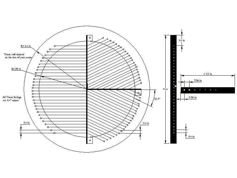

Salut,
Aduc in atentia voastra o chestie foarte interesanta pe care am gasit-o rasfoind internetul.
E vorba de masca Bahtinov (sau Carey - la alegere) facuta din fire, puse ca si o urzeala de razboi de tesut, avand desigur inclinatiile corespunzatoare.
De ce e buna?
Fiindca atunci cand se face focusarea folosind o masca, dar printr-un filtru H-alpha de exemplu, cantitatea de lumina ce trece prin filtru este foarte mica si este foarte greu de urmarit pozitia corecta a razelor.
Pentru a putea face focalizarea intr-o astfel de situatie, trebuie lasati timpi de expunere mari (1) intre care sa faceti reglajul focuserului (pierdere mare de timp) sau se mareste cantitatea de lumina ce trece prin masca (2), adica o faci cu fire, asa cum va spuneam mai devreme.
Pozele sunt concludente, sper.
Schita
 Marime fisier:  93.33 kb
 Vizualizat:  de 15338 ori

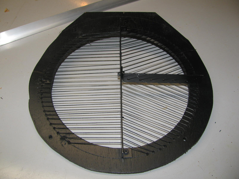

Diferenta intre o masca Bahtinov decupata si una cu fire - se vede diferenta de luminozitate si mai ales claritate.

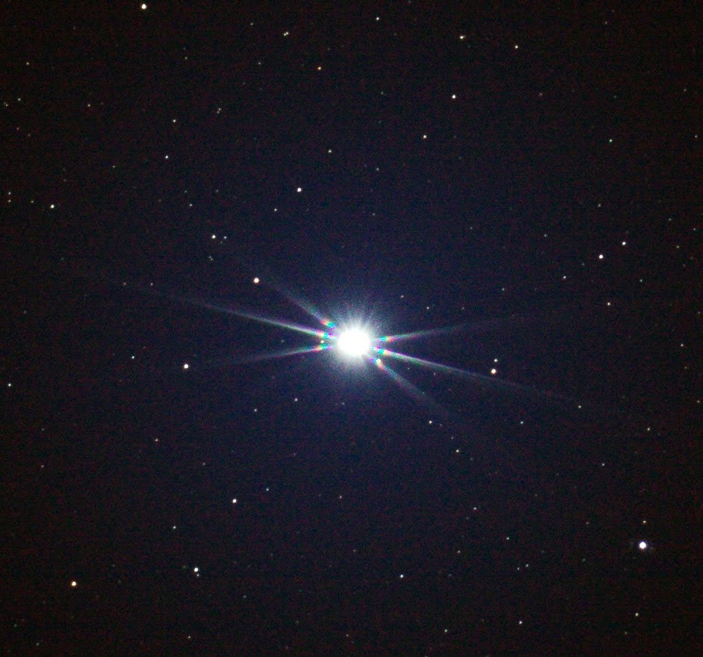

http://sevenastronomy.blogspot.ro/2011/04/masca-bahtinov.html
pentru refractor de 90 mm
 Marime fisier:  603.26 kb
 Vizualizat:  de 15254 ori
vega 30 secunde

Salut Sabin,
Poza ta de pe blog arata foarte clar ce vroiam sa spun. Acolo este o expunere la Vega de 30", ca sa iasa asa de clara.
Eu am avut urmatoarea situatie: am facut niste expuneri la Elephnat Trunk Nebula (unde mai imi trebuie niste expuneri pana sa vi le arat). Expunerile le-am facut in narrow-band. Ca sa refac focusarea intre expuneri sau intre filtre, m-am dus la cea mai apropiata stea mare din Cefeu - Alderamin (cu magnitudinea in jur de 2.5 ) ca sa focalizez cu Bahtinov. Ca sa vad cat de cat ceva, trebuia sa fac expuneri de 20-30'' la bin 2 sau 3. Dupa ce vedeam cum sta treaba, miscam de focuser si faceam alta expunere - si uite asa pierdeam si 10 minute pretioase ca sa refocusez.
Ma gandesc, vazand pozele, ca sistemul cu fire aduce un plus substantial de fotoni si permite astfel timpi de expunere semnificativ micsorati si imagini pentru focalizare mult imbunatatite.
Este o problema reala cu care m-am confruntat, i-am gasit solutia, vi-am aratat-o si voua si o sa aplic rezolvarea gasita musai.

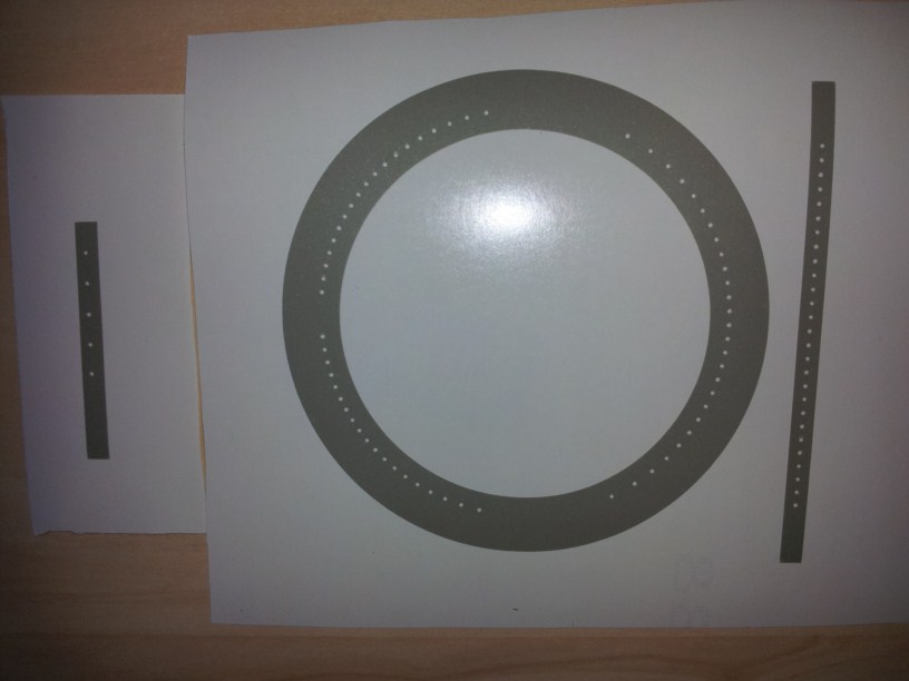

M-am apucat de mastile cu fire (voi face doua - si una Bahtinov si una Carey).
Ca sa iasa ceva impecabil, am procedat in felul urmator:
- am facut proiectul mastii intr-un program de grafica 2D
- am folosit desenul ca sa-l "printez" la cutter-plotter pe un film autoadeziv (masca de sablare)
- urmeaza sa lipesc mastile astfel create pe o tabla de aluminiu, ca sa am in primul si in primul rand pozitia exacta pentru gaurile prin care vor trece firele. Firele utilizate vor fi nylon de pescuit, cu grosimea de maxim 1 mm (diametrul gaurilor din tabla).
Mastile sunt ambele facute pentru luneta de 80mm si distanta intre fire este de 3mm (pe verticala intre firele orizontale la Bahtinov).
Pun deocamdata desenele si realizarea practica a mastilor care vor fi lipite pe tabla de aluminiu. Pe masura ce inaintez, va arat si celelalte faze ale constructiei.

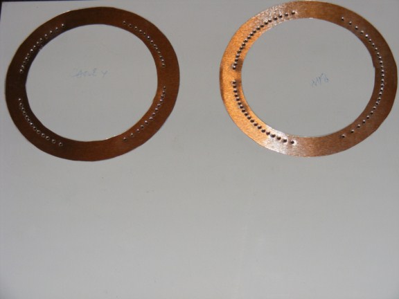

Am luat o foaie de aluminiu de 0.8 mm de la Bricostore si am lipit mastile pe ea, am punctat in locurile precise date de sablon si am gaurit cu un spiral de 1,5mm, dupa care am scos masca si folia protectoare de pe tabla de aluminiu si am rectificat gaurile cu un spiral mai mare pe ambele fete ale tablei.
Problema o sa fie cand o sa trebuiasca sa decupez inelul la interior, fara sa-l deformez sau stric. Dupa decupajul interior se va face cel exterior care e simplu, se face cu o foarfeca de tabla.
