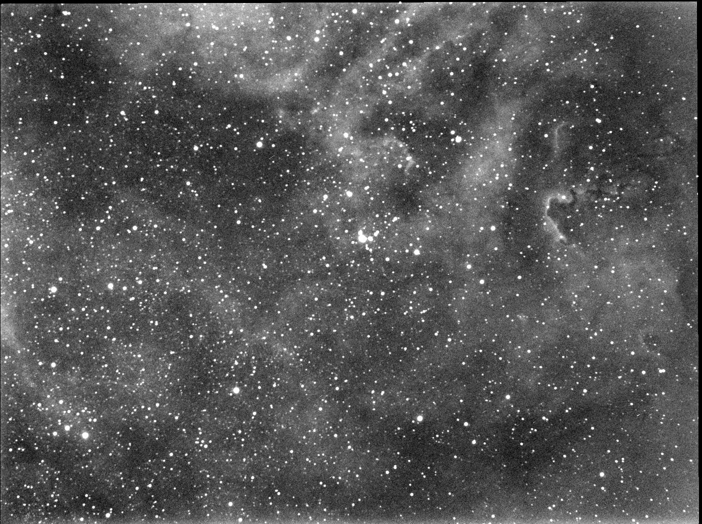

Expuneri: 9x900 sec.
Montura EQ6 PRO
Vixen ED81S cu FR 0,8X f/6 si Atik 314L+, Filtru Baader Ha 7nm
Gidaj: SW 70/500mm cu QHY5.
Achizitie,ghidaj,stack Maxim DL.
Locatie:Bucuresti

Foarte frumos!
Prelucreaza un pic sa iasa stelele mai mici.

@jimao22, la partea de prelucrare nu ma prea pricep,mai am foarte mult de invatat si cred ca trebuie sa investesc intr-un program de procesare, cum ar fi Pixinsight.

montura functioneaza excelent, focalizarea a fost facuta perfect ? intreb pentru a sti daca se puteau obtine stele mai mici la achizitie sau au fost umflate la postprocesare. eu spun ca e poza de avansati.

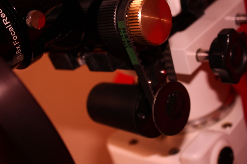

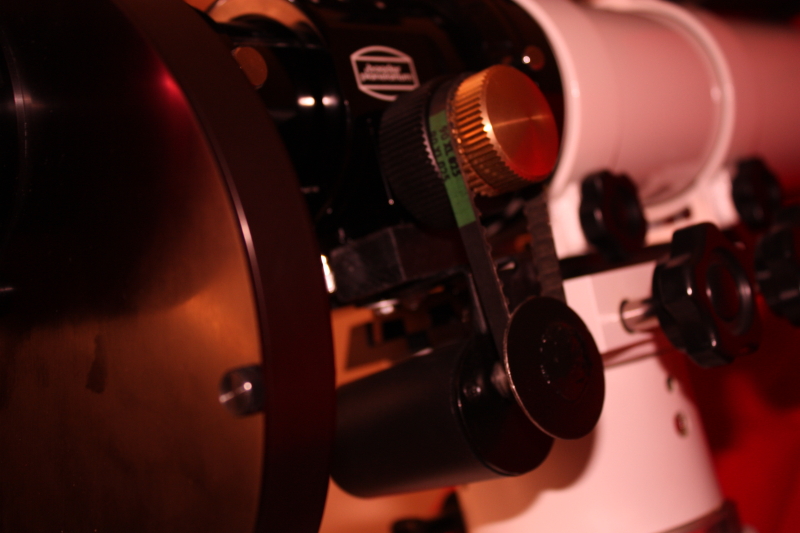

@auriga,Multumesc , focalizarea am facut-o de aceasta data,fara masca bahtinov doar cu Maxim DL,
folosind expuneri repetate de 3 secunde,prin filtrul UV/IR cut, pana am obtinut un fwhm cat mai mic
am marit timpul de expunere si am refacut focalizarea prin filtrul Ha.
Am adaptat la focalizatorul Baader o motorizare SkyWatcher care functioneaza destul de bine.
http://www.skywatcher.ro/SK/SKfocusmotor.htm
