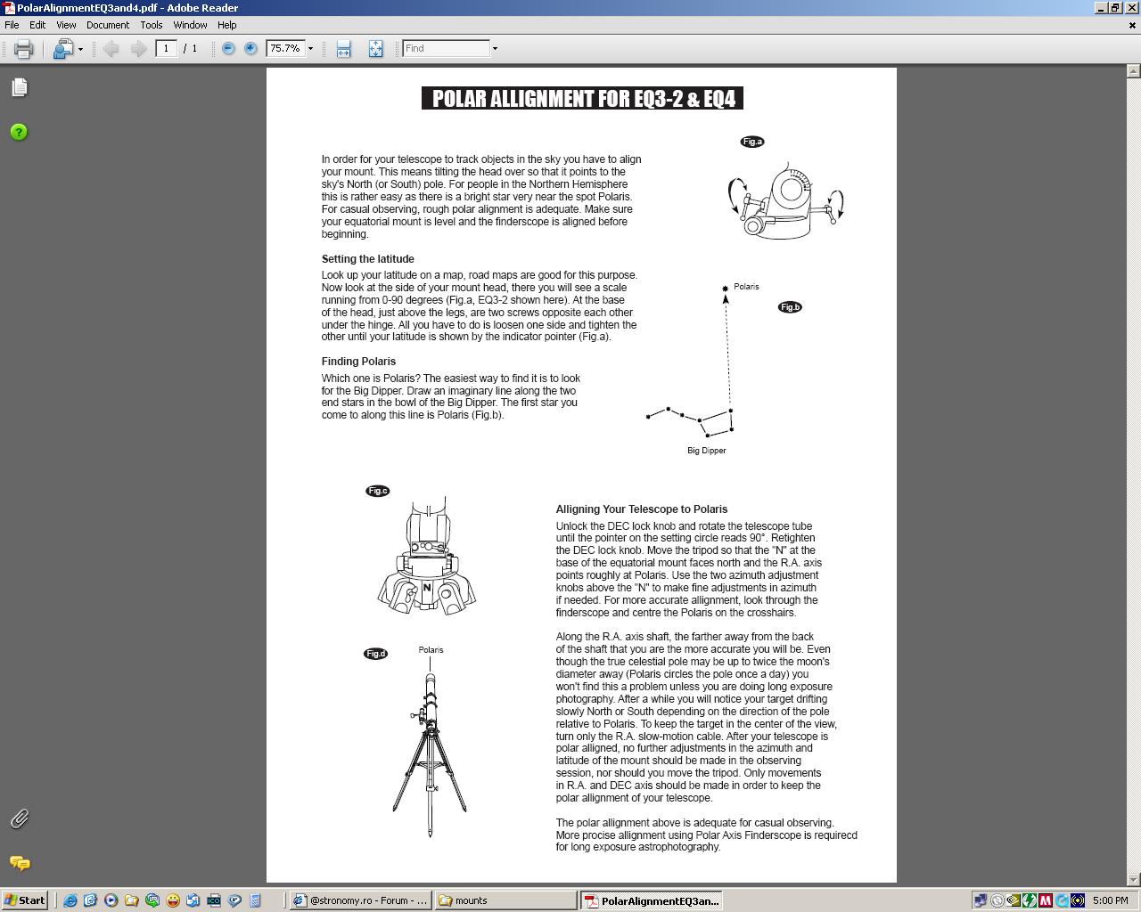

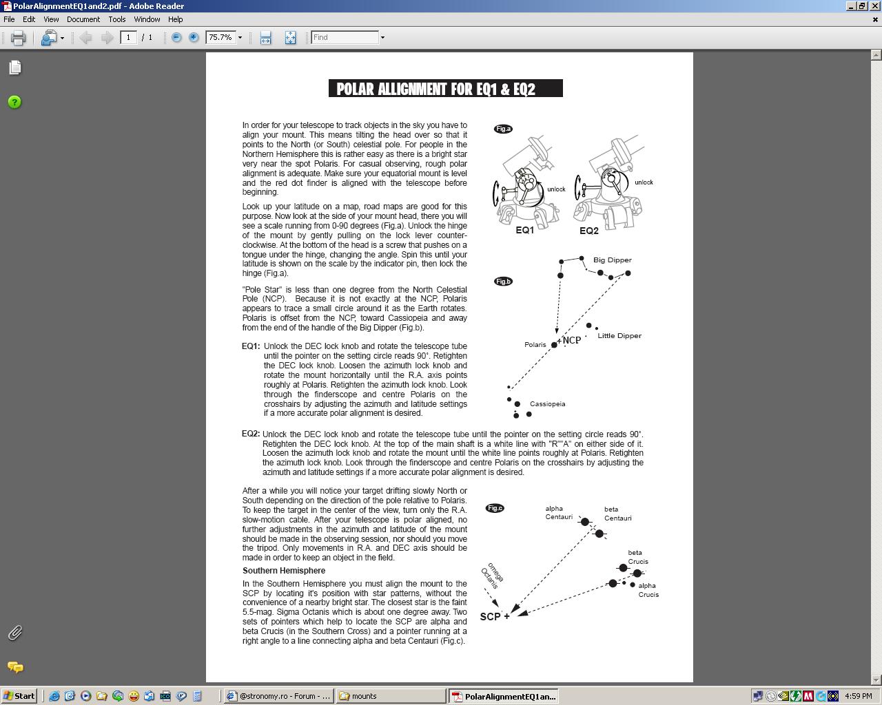

Sirius91 a scris:
Ah, si mai am o intrebare.
Nu intzeleg din manual cum sa fixez telescopul in DEC si RA (pozitie orizontala). Ma gandeam k se poate folosi in pozitia normala.
Si ce fac dupa ce am gasit Polaris? Cum s fixez telescopul?
uite aici ai cum si ce tre sa faci...
Atasat la mesaj
eq1 align
 Marime fisier:  185.79 kb
 Vizualizat:  de 12757 ori
polar align eq 3 & 4
 Marime fisier:  159.67 kb

OK. Asta am si eu in manual. Inainte de pasul asta nu trebuie sa-l fixez in DEC si RA? Ieri am stat toata noaptea sa-l fixez si nu am putut
Am setat latitudinea, (sau ce urma), si am ajuns in pozitia unde telescopul era orizontal. Dupa ce am strans suruburile, nu-l puteam da in sus sau jos prea mult. Dk? Decat sa-l stric am lasat fixarea...
