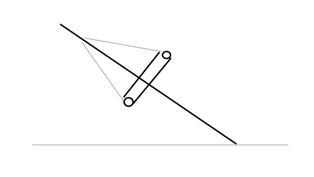

Nu-i cam complicat? Un simplu trepied cu varful deaupra, undeva la 1m fata de tub, de varf legate doua sfori de capetele tubului. Varful sa fie plasat pe axa de rotatie RA.
Problema ar fi ca pe langa dificultatea punerii in pol a monturii trebuie sa aliniezi si varful trepiedului pe aceeasi axa, altfel o sa traga asimetric. Cred ca sforile ar trebui sa nu fie elastice, exista fir de carbon, ar indeplini cerintele.

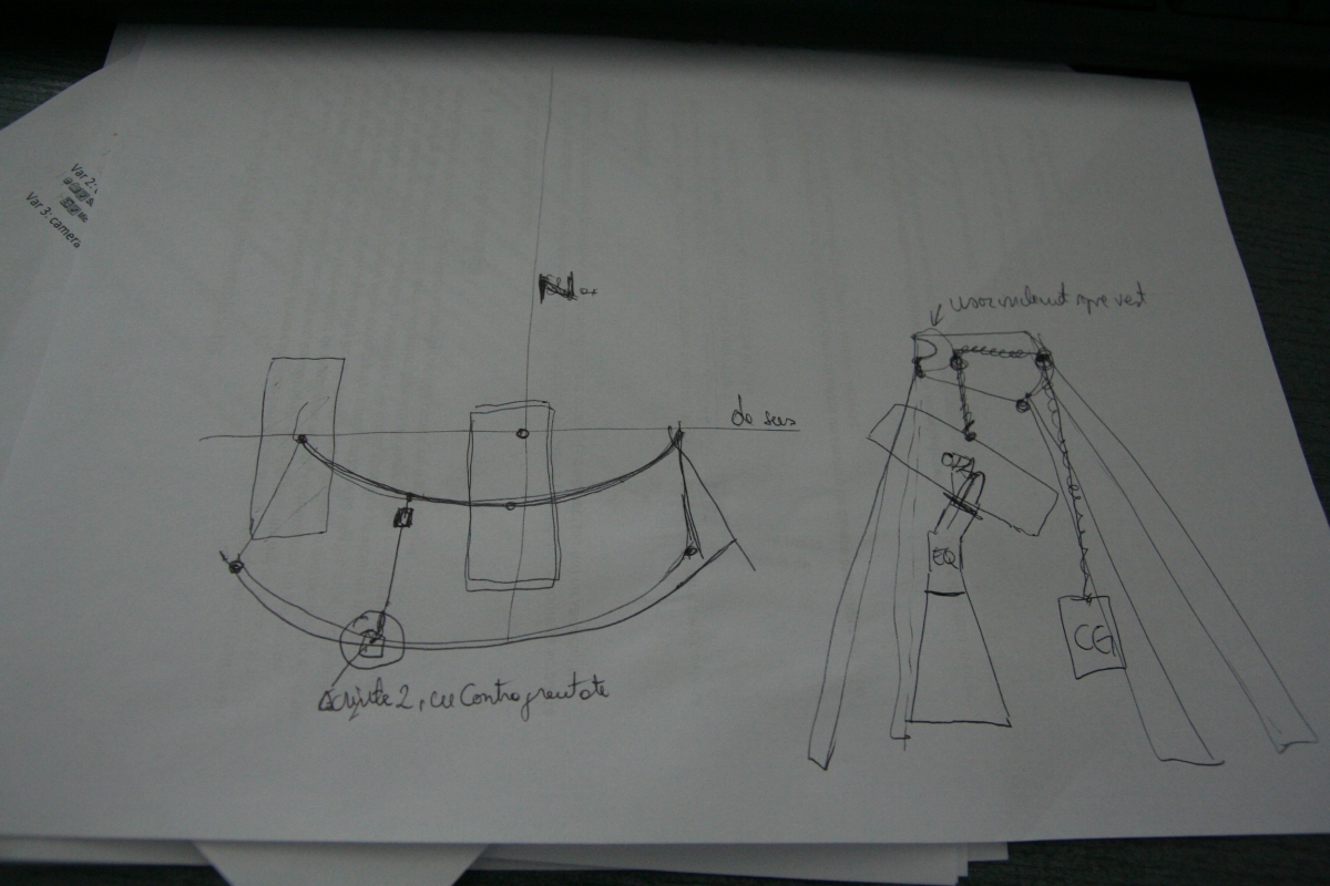

o alta problema, pentru ca scripetele sa fie miscat usor automat de montura, se poate ca bara respectiva sa nu fie complet orizontala ci usor inclinata spre vest, iar scripetii sa se miste foarte usor (pe rulment) pe bara.
totusi din cauza ca contragreutatea va fi 'trasa' practic de montura pe bara aceea, s-ar putea sa intervina probleme. o alta solutia ar fi miscarea manuala intre cadre (sa zicem la cadre de 10min, o ajustare manuala in timpul downloadului camera->calculator).

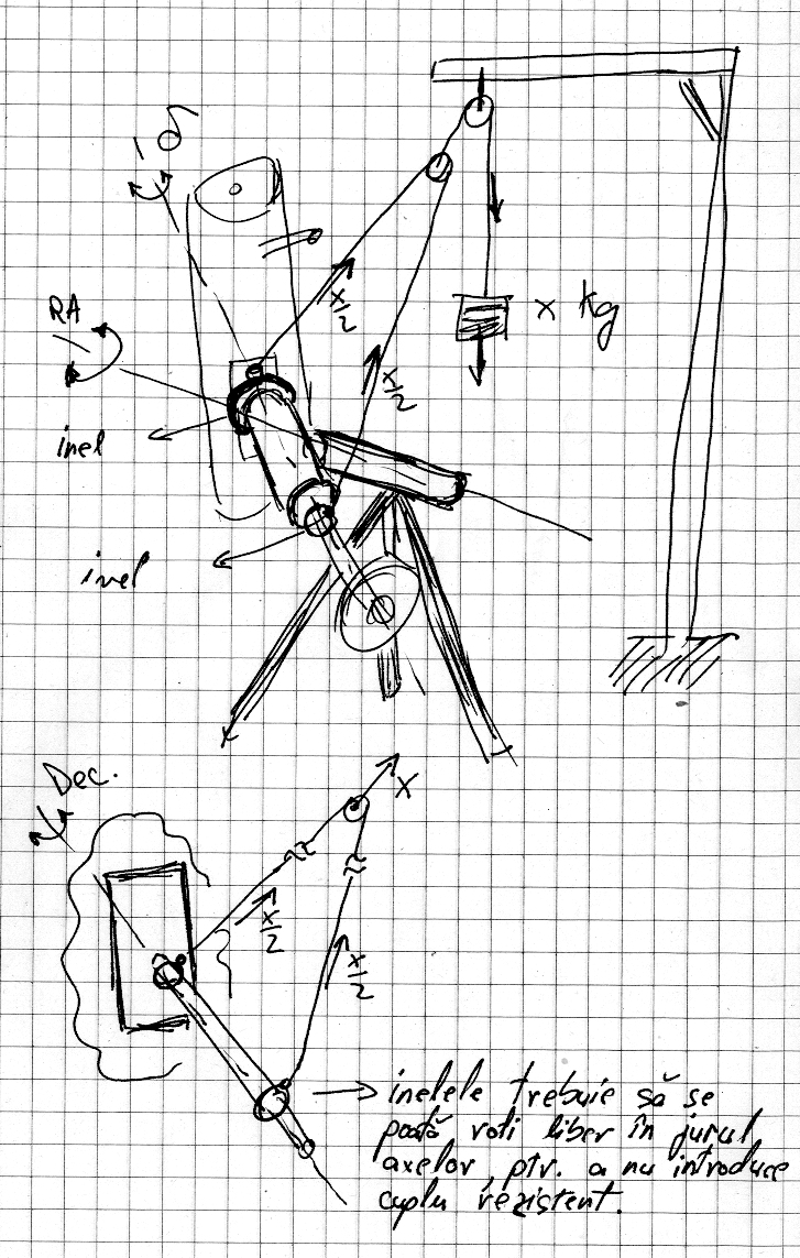

uite aici o idee de "usurare"
prinderea de tub trebuie sa o faci in asa fel incat sa nu-ti induca cuplu rezistent , montura sa nu trebuiasca sa "traga" si cablul cu greutatea.

foarte tare... si mult mai simplu (e nevoie de un singur stalp).

MesajTrimis: 31 Oct 2012 13:43 Download mesaj
auriga a scris:
... mult mai simplu (e nevoie de un singur stalp).
crezi? e o solutie, aparent simpla, dar trebuie sa iei in considerare:
- vibratiile rezonantele proprii ale coardelor
- vibratiile/rezonantele stalpului se vor transmite direct monturii (prin intermediul firelor)
din tot conceptul stalpul ala e cel mai "delicat" de pus in practica, si as folosi cabluri de lungimi cat mai mici, ptr apare elasticitatea cablului si vibratia lui (un pic de vant sau curent de aer, si deja ai niste vibratii). nu e simplu, dar e realizabil.
Mesaje: 2174
MesajTrimis: 31 Oct 2012 13:45 Download mesaj
stai putin, solutia ta nu face decat sa elibereze de stres stalpul (trepiedul) din cate imi dau eu seama. contragreutatile necesare pt tub sunt tot aceleasi, deci tot 20kg + 20kg voi avea de pus pe montura.
