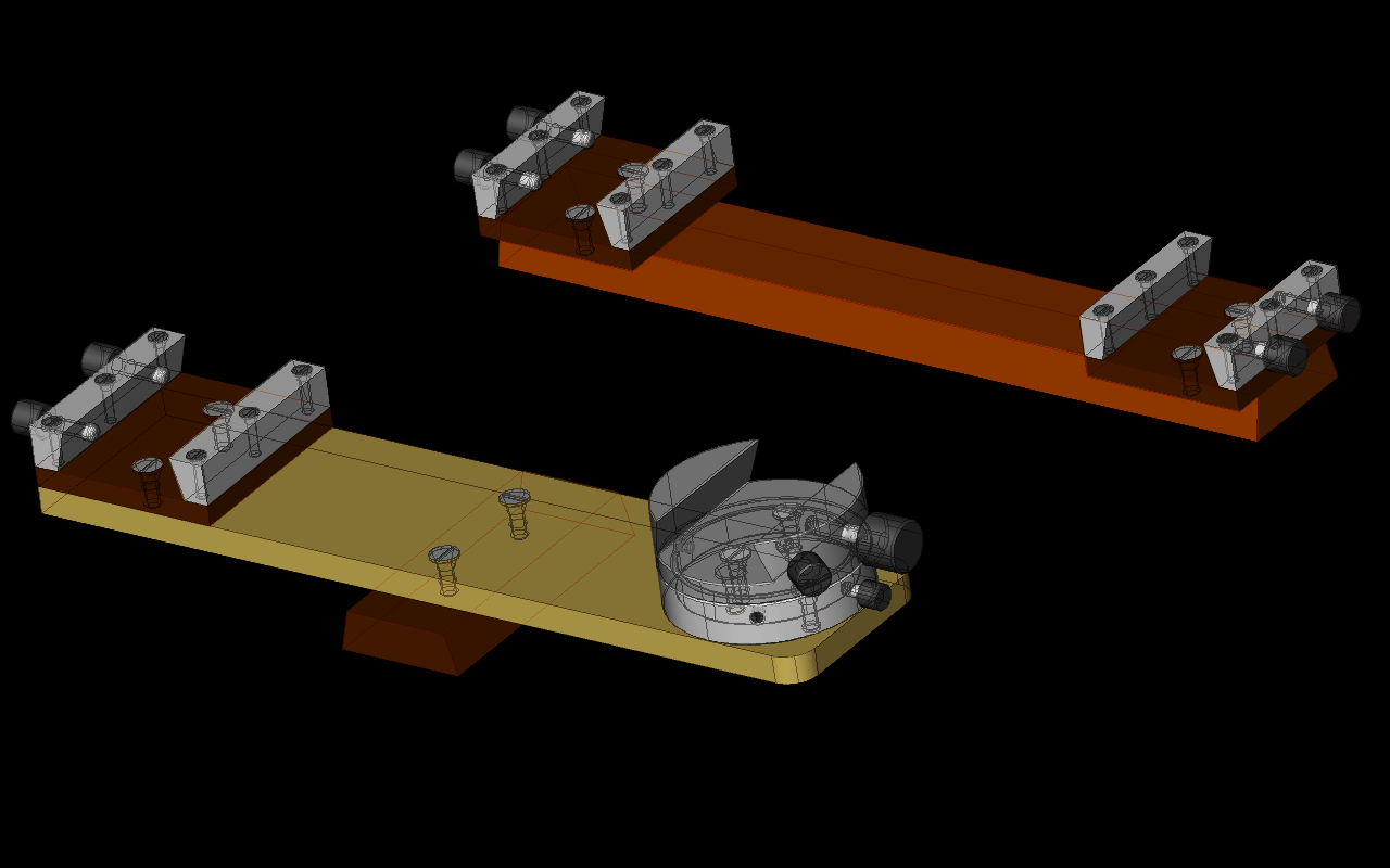

Salut.
Ma tenteaza sa incerc si eu marea cu degetul, sa intru in astrofotografia ghidata.
Si ma intrebam cum as putea depasi anumite inconveniente, legate de posibilitatea de orientare a opticii de ghidare.
Spre exemplu, as vrea sa expun cu Tairul de 300mm (pe EOS400D) si sa ghidez prin Apex102 (redus cu un 0.5x, pe o camera simpla de ghidare - poate chiar SPC900NC: la 10cm apertura cu focala aproape de 600mm (redusa) ma gandesc ca are acces si la stele de magnitudine mai mare de +2, +3 (poate chiar > +4). Si nu prea-mi surade ideea de a pune makul intre inele de ghidaj.
Drept pentru care ma gandeam mai degraba la o solutie de genul asta, cu papuc rotativ (de talpica Vixen), ca doar n-o fi chiar nici o stea accesibila intr-un camp de cateva grade, parcurs intr-o singura axa (rotatie paralela cu planul ecuatorial).. Constructia ar fi asemanatoare focuserelor rotative, cu fusta conica, prinsa intre 3 suruburi cu varf rotunjit si un surub de blocare. Se poate pune eventual o garnitura de teflon si/sau un O-ring lubrifiat.
Cele doua ansambluri le am si in textolit si dural (a.k.a. "carne si oase"), dar as fi vrut sa fac modificarea la papucul din dreapta de pe placa de jos.
Pareri?

De unde ai suportii? I-ai facut tu? Ma batea gandul sa cumpar, dar sunt cam 120E, inca 80E ar fi inelele de prins tubul, deci per total 200E, cam mult.
Placile tin un telescop mai greu (ex. 8")?

Facut de mana - tot ce e in modelul 3D e si in realitate.
Se prelucreaza destul de usor, atat textolitul cat si duralul.
Ar trebui la strung facut upgrade-ul pt ghidare. Prelucrari foarte simple - chiar nu cred ca e nevoie de cine stie ce finisare. Totul e sa iasa gaurile de la cele 3 suruburi transversale in acelasi plan.
Ar putea da rezultate. Poate iau niste material zilele astea, sa incerc sa scot ceva si revin cu update.

Cred ca tot cu inele si suruburi ar fi mai flexibil ca nu totdeauna gasesti stea de ghidaj pe o axa.
Adica: http://www.teleskop-express.de/shop/produc...127mm.html + http://www.teleskop-express.de/shop/produc...erung.html
Apropos, daca reusesti sa scoti combinatia de mai sus la juma de pret (sina + inele) ma bag si eu, dar sa fie din dural, parca textolit e cam riscant, nu se rupe? Eu vreau sa pun tubul de 8", deci cam 8kg pe un brat, pe celalat ar fi cam 3kg.

Nu i-am facut nici un hijak, l-am lamurit ca cu cat montura e mai nealiniata cu atat eroarea e mai mare daca luneta de ghidaj e mai departe de obiectul fotografiat.
saiph a scris:
..Drept pentru care ma gandeam mai degraba la o solutie de genul asta, cu papuc rotativ ..
Mi s-ar parea mai simplu ca talpica sa fie prinsa de bara suport prin 3 suruburi "colimabile", ca si la suportul oglinzii, stabilesti pozitia tubului din suruburi, cred ca e mai simplu constructiv si ai si libertate 3D de pozitionare.

Ok, pai ma bucura sa vad o avalansa de pareri. Tocmai in sensul asta am si postat, ca sa vad cum ar trebui privita problematica.
Intr-adevar, ghidarea are scopul de a corecta eroarea data de precizia de prelucrare a mecanismelor de antrenare a instrumentului in miscare de urmarire, nu sa corecteze alinierea in pol. Si totusi ceva nu imi este clar.
Deci, si ma adresez celor cu experienta in expunerile ghidate (dar nu numai): cu cat abaterea de la centrul campului expus in instrumentul principal creste, cu atat ghidarea va fi mai ineficienta si va avea ca rezultat denaturarea formei stelelor in camp, la expuneri lungi (si insumate)? La asta nu m-am gandit. Si sincer nu-mi este foarte clar de ce. Din moment ce punctul de referinta pentru intreg sistemul este tot NCP, in apropiere de Polara, deci fara nici o legatura cu steaua de ghid. Si in plus, abaterea este in plan ecuatorial - nu misti pe declinatie deloc (poate doar un pic, din cauza suprainaltarii bazei pucului).
