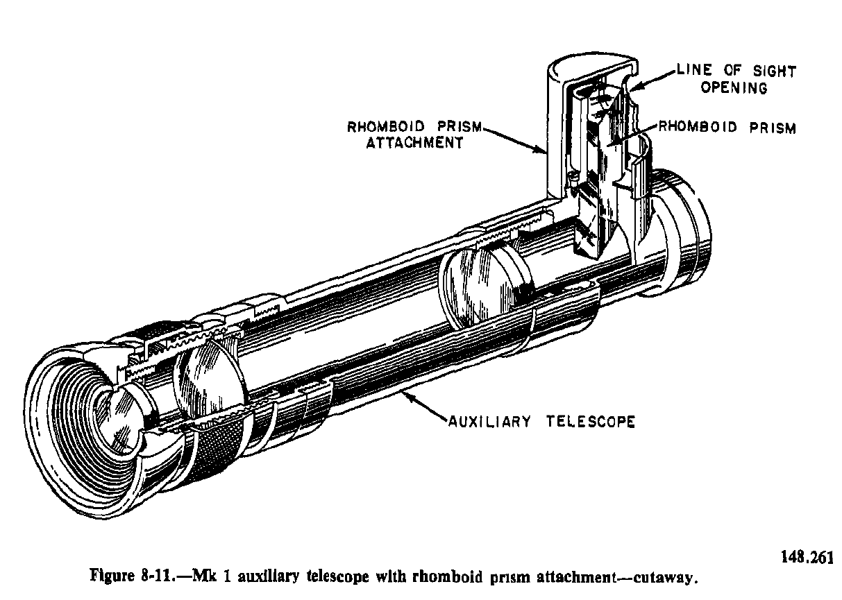

Ala micu ce-l tine la ochi e smecheria, "auxiliary telescope with rhomboid attachment", Mk1. Smile
Ala suprapune doua imagini, una prin jumatate de binoclu, cealalta pe langa binoclu, asa vezi devierea indusa de trenul optic raportata la linia directa.
Doua spoturi laser punctiforme cu care sa te chinui sa nimeresti centrul optic (daca exista) ar fi foarte inselatoare. Ideea e sa fie iluminata toata apertura. Eventual, cu 2 barlowed lasers. Dar nainte de Mk5 asta mare, foloseau 2 spoturi mai mici, dar trebuia ajustat la fiecare miscare. La spotul mare atata trebuie sa acopere amandoau obiectivele la deschidere IPD maxima. E mai convenabil. In caz de necesitate, desigur cu precizie mai mica, poti folosi si un reper indepartat, astia dau minim o mila marina (ca doar e Navy). Laughing

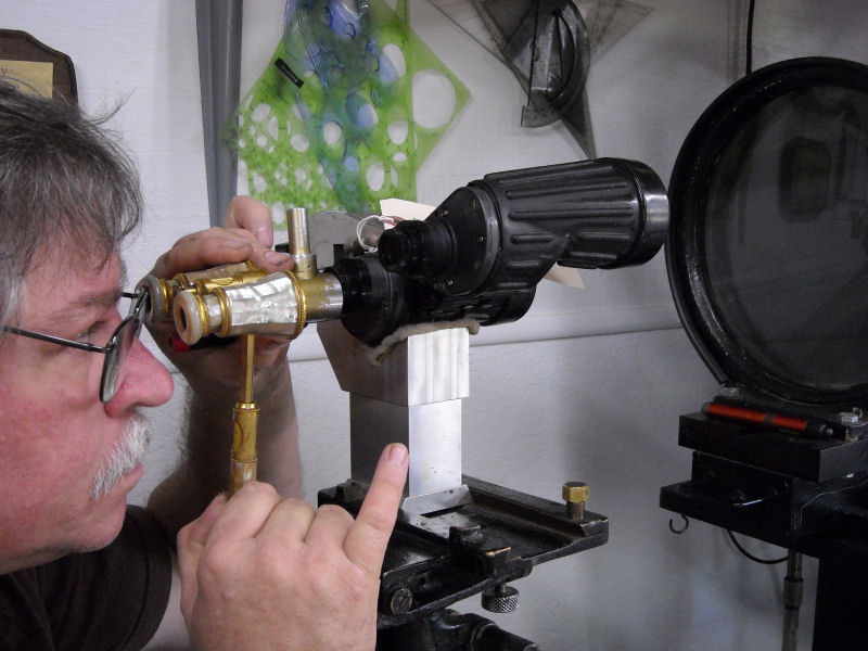

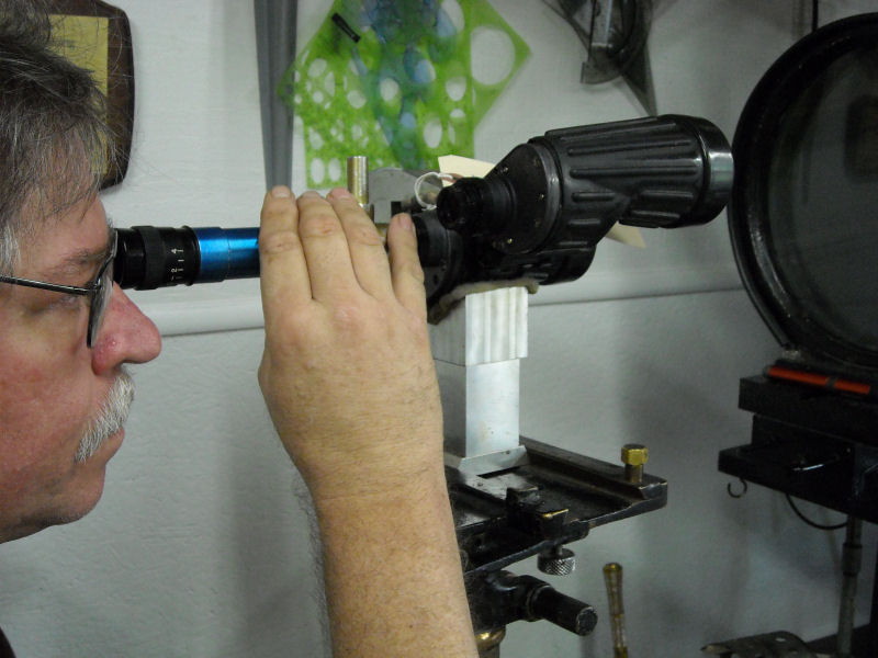

Uite ce fac altii acasa:
 Marime fisier:  81.39 kb
 Vizualizat:  de 8797 ori
 Marime fisier:  90.3 kb

nobody a scris:
Colimare la mustata! Pai daca ai mustata si mai e si alba lucrurile sunt mult mai simple.
Din pct. meu de vedere acele constructii nu merg pentru un utilizator normal care vrea sa isi verifice instrumentul acasa, merge pentru cineva pasionat care face lucrul asta in mod curent, pentru el si/sau pentru altii.
Ca daca exista o solutie simpla, pentru folosit acasa pe masa din bucatarie, sigur cei de la NAVY nu se chinuiau cu acele proceduri si instrumente, nu scriau carti si proceduri complicate .

Astia se pare ca pun in practica ce scrie in pozele alea:
https://youtu.be/1wlba3PTf50?t=57
Ce-i drept ei fac asta pe mii de binocluri, eu acasa nu-mi fac colimator (doar) pentru a-mi verifica si colima un binoclu.

Chiar daca n-ai exact sculele alea, e bine sa stii cum fac altii care stiu (adica au mustata), altfel e ca cum reglezi cu sfoara si cu o cheie franceza, directia si geometria rotilor la masina, in parcarea din spatele blocului, pe ploaie, noaptea.
La o adica, intr-un anumit grad, cred ca se poate folosi si o luneta cautatoare cu reticul, doar sa faci un sistem sa o prinzi rigid de binoclu. Iar in loc de bidonul de colimat poti folosi un reper indepartat.
Si apropo, la nivel "de fabrica", aia au autocolimatoare mai sofisticate.
