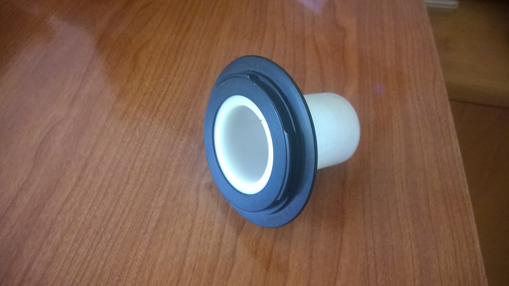

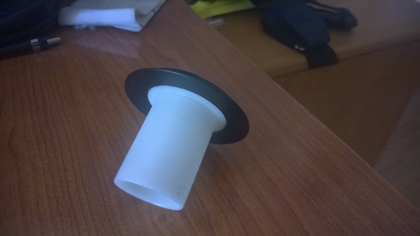

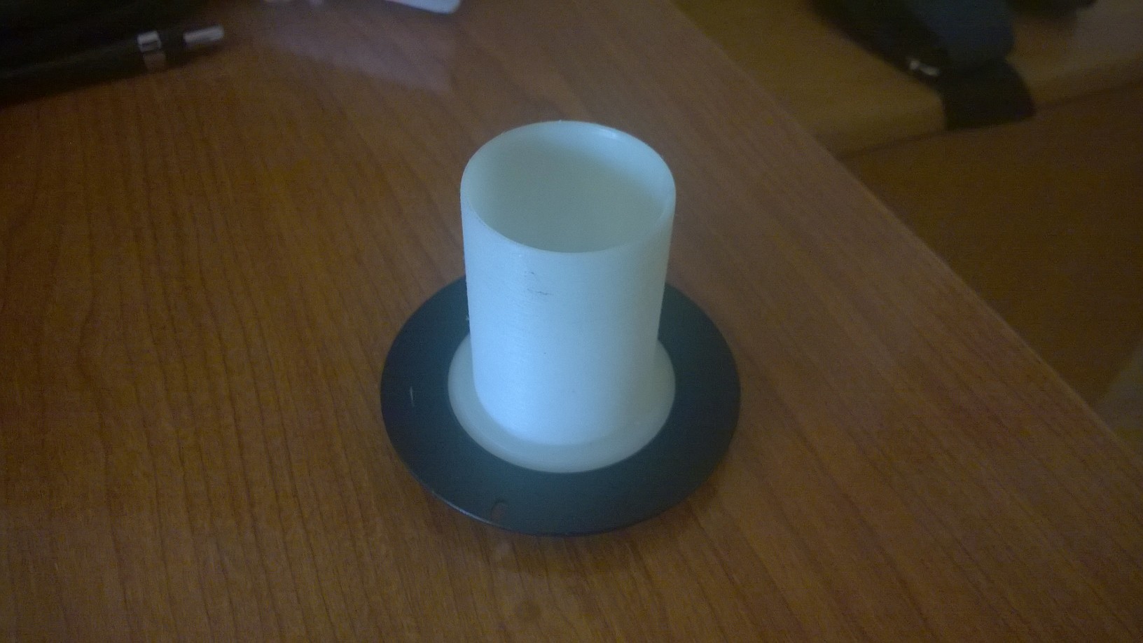

Am fost la strungar, aluminiu n-avea, a ales duramid si ce a iesit se vede in poze.
Am incercat aseara pe terestru si la repezeala, n-am avut timp, dar n-am reusit sa focalizez nicicum. De fapt, eram chiar foarte departe de focus, o pata alba si parea si multa vignetare.
Am incercat cu adaptorul in tubul focuserului, am incercat si cu adaptorul in tubul diagonalei.
Cu adaptorul pus in diagonal am reusit o focalizare pe obiecte foarte apropiate (copacii din fata blocului Smile ).
Mai trebuie innegrit tubul, cred, o sa folosesc niste carton negru.
Daca nu obtin rezultate satisfacatoare, am pierdut 10 lei (atat mi-a luat strungarul pentru tub).

Presupun că trebuie să faci ori un adaptor mai lung ori un tub prelungitor la portocular ca să ajungi în focus. Camera are o distanță de vreo 30-40mm de la flanșă la senzor, nu știu modelul tău ce distanță are dar poți afla din specificații.

Daca ti se focalizeaza doar obiecte apropiate, inseamna ca esti prea in spate cu senzorul si trebuie sa-l duci un pic mai in fata. In cazul tau, trebuie sa renunti la diagonala si s-o inlocuiesti cu tub prelungitor mai scurt decat drumul optic prin diagonala.
Scoate focuserul la maxim, tine aparatul foto in mana si muta aparatul cu adaptorul in focuser pana gasesti pozitia de focus.
dreammer54
Data inscrierii: 09 Feb 2014
Mesaje: 371
Localitate: Barlad
MesajTrimis: 28 Sep 2014 12:02 Download mesaj
A mers.
Multumesc.
Am scos diagonala.
Am măsurat astfel încât tubul adaptor sa fie la limita in focuser (intra aprox.1,5 cm., cat sa-l opresc in suruburi) si de acolo am obtinut focusare.

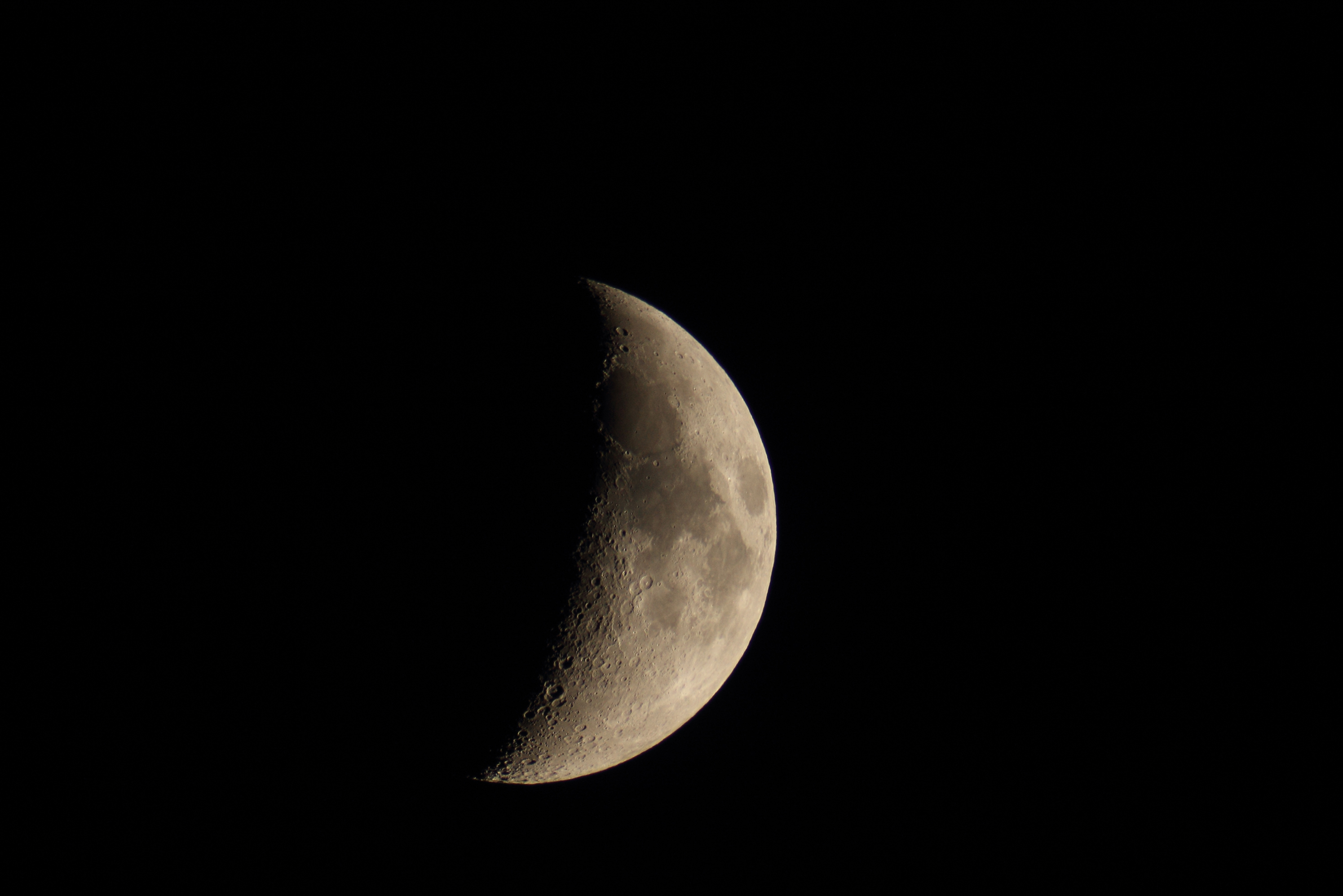

MesajTrimis: 30 Sep 2014 20:44 Download mesaj
Titlul subiectului: Prima poza
Luna in seara de 30 septembrie, un singur cadru.
 Marime fisier:  1.43 MB
 Vizualizat:  de 7138 ori
Mesaje: 9896
MesajTrimis: 01 Oct 2014 01:04 Download mesaj
Bravo! Nici n-ai nevoie de mască Bahtinov la cât de bine ai focalizat! Smile
