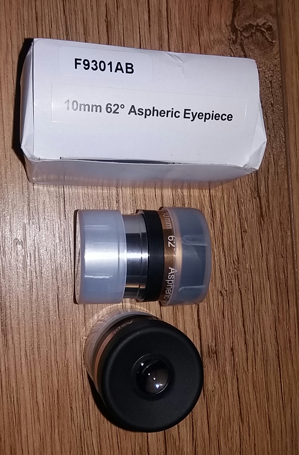

MesajTrimis: 21 Dec 2016 20:20 Download mesaj
Au sosit ocularele. La un test sumar mi s-au parut foarte bune. Corectia marginala in f/5.5 m-a lasat masca in gama asta de pret. Sunt confortabile dar campul mi se pare mai mic decat specificatiile. Trebuie sa le incerc pe timp de zi ca sa imi fac o parere corecta.

MesajTrimis: 21 Dec 2016 22:36 Download mesaj
La 10 mm si 62 grade trebuie să ai diafragma de 12 mm . Producătorul specifică ceva in legătură cu asta ?

MesajTrimis: 21 Dec 2016 23:22 Download mesaj
Diafragma trebuie sa fie undeva la 10.8mm si e pe aproape, are aprox. 10.5mm. La genul asta de produse nu cred ca exista un producator constant pentru ca dispar si apar sub diverse branduri; capacele si bariletul luate impreuna sunt mai scumpe decat ocularul deci undeva trebuie sa fie o chestie financiara care sa sustina productia, trebuie sa mai faci un element asferic, un dublet din sticla, un corp, un inel inscriptionat, o cutie si la final sa il expediezi gratuit... probabil sunt subventionate ca multe alte produse chinezesti...
