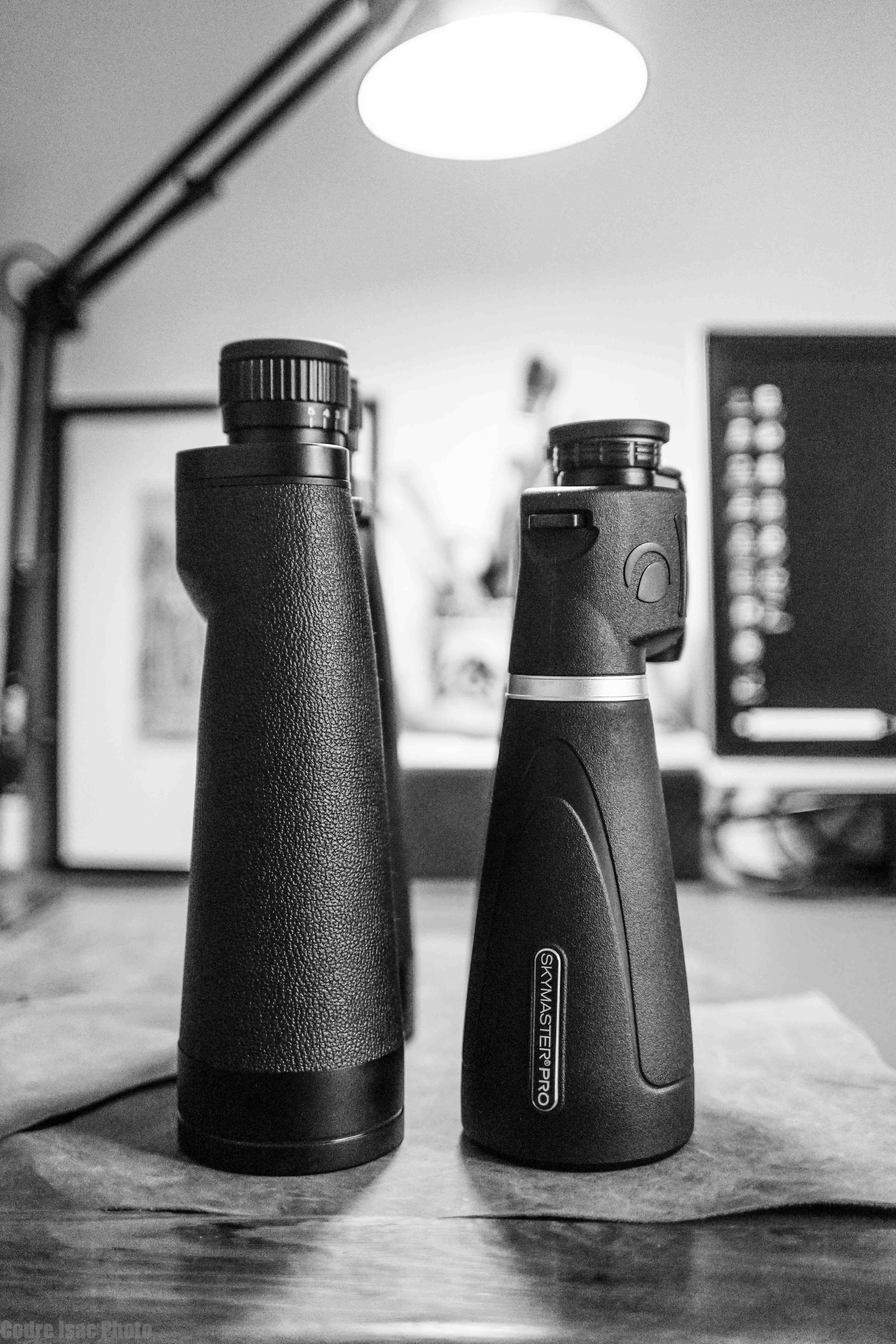

APM ED APO 16X70 vs Celestron SkymasterPRO 15X70
Inca de la inceput subliniez faptul ca aceste doua binocluri vin din doua clase de pret diferite! APM-ul este de 2x si ceva mai scump decat SkymasterPRO. Dar asta nu m-a impiedicat sa fac aceasta comparatie, asta pentru ca sa vedem ce aduce in plus aceasta diferenta de pret si daca se justifica! Plus ca astfel de comparatii se fac mai rar tocmai datorita diferentei de pret! Subliniez ca ideea acestei comparatii nu este de "a da rusine" Celestronului ci de a intelege mai bine diferenta de pret!
MECANICA, CONSTRUCTIE, DESIGN, ERGONOMIE
Se observa ca finisajele APM-ului sunt mai atent lucrate fiind acoperit cu o frumoasa imitatie de piele. In schimb Celestronul, cu armura groasa cauciucata mai putin eleganta, cred ca este mai bine protejat la socuri. Se observa ca APM chiar daca are imitatia de piele mai subtire totusi este mai voluminos decat Celestronul imbracat in armura groasa, lucru ce poate indica niste prisme mai mari la APM! Greutatea APM-ului este de 2150g iar Celestronul are 1700g. Din mana Celestronul se tine mult mai bine decat APM-ul. Eye relieful este un pic mai mare la APM, iar usurinta de a sta in axul optic este mult mai mare decat la Celestron, unde iti ia ceva vreme sa te obisnuiesti cu "cantecul" lui. Focusul se ajusteaza pe fiecare ocular foarte exact la APM. Insa Celestronul are focusul central cu o mica miscare de revenire ce face ajustarea putin mai anevoioasa.
PERFORMANTE OPTICE
Aceste binocluri avand aplicatii in astronomie le-am comparat pe cerul instelat. Din punct de vedere al accesului la magnitudini stelare aceste binocluri sunt relativ asemanatoare. Insa o diferenta se observa la calitatea aspectului stelelor. Stelele sunt mai bine corectate la APM pe tot campul vizual. De exemplu am despartit steaua dubla Mizar cu amandoua binoclurile. Dar in Celestron, in centrul imaginii, se observa o mica urma de astigmatism la steaua principala. APM-ul nu arata pe centru astigmatism la Mizar, ci doar daca duceam steua dubla pe marginea FOV -ului (cam 15% de margini) observam putin astigmatism la fel cum arata Celestronul pe centrul FOV-ului. Contrastul este net superior la APM, stelele fiind mai scanteietoare cu o impresie de luminozitate un pic mai mare! Si rezolutia este fantastica la APM.
Aberatiile cromatice sunt foarte bine gestionate la APM aparand foarte estompate si doar foarte pe margini datorita sticlei APO ED de calitate. Celestronul are aberatii cromatice mai evidente si daca nu esti pozitionat fix in axul optic la oculare, aberatiile isi fac aparitia chiar si in centru FOV-ului
Rezistenta contra lumina parazita este mai buna la APM
CONCLUZII
La fiecare caracteristica optica si mecanica APM-ul este mai bun. Singura exceptie este faptului ca este mai greu si voluminos, iar Celestronul are o armura mai buna pentru socuri. APM-ul este de 2,32x mai scump decat Celestron SkymasterPRO care costa nou in jur de 1500ron. Se pune intrebarea daca aceasta diferenta de pret se justifica? Fiecare isi poate cantarii propriile exigente si apoi sa aleaga intre cele doua modele. Tocmai pentru a ajuta in aceasta algere, am facut aceasta comparatie ca sa se poata alege mai in cunostiinta de cauza intre un instrument sau altul. Nu poti afirma ca APM-ul vede, de exemplu, de 2,32x mai bine galaxiile sau stelele duble, pentru ca acest lucru nu se poate masura si contabiliza simplu in felul asta Smile Celestronul chiar daca te recompenseaza cu aceleasi obiecte DSO, el are insa un confort vizual mai scazut fata de APM. Acest confort vizual este de fapt un cumul de calitati optice dar si mecanice (rezolutie pe centru si pe margine, luminozitate, contrast, aberatii cromatice slabe, robustete mecanica) care pentru mine toate aceatea insumate cantaresc enorm si fac sa merite din plin diferenta de bani! Altii se pot multumii si cu un confort vizual mai redus al Celestron-ului, dar asta mai ales datorita faptului ca ramai cu un confort financiar mai mare in buzunar Smile

tudor, ultima comparatie intre binocluri mi se pare tare ciudata ... Shocked
Maiastra intoarcere din condei pentru un binoclu care dupa vorba lui Stanescu, nici nu ar trebui adus in discutie pe un site de astronomie!
... dar sa dau macar un exemplu ca sa ma fac inteles:
Luminozitatea celor doua instrumente este foarte asemanatoare, acest lucru indicand o transmisie mai buna a micului Nikon!
despre binoclul IOR nimic???
cu alte cuvinte constatam ca un binoclu cu pupila de iesire de 5,7mm este la fel de luminos ca un altul cu pupila de doar 4mm. Asta nu inseamna altceva decat ca primul are o problema grava/serioasa la capitolul transmisia luminii.
... sau altfel spus, un binoclu cu obiective mai mari si magnificatie mai mica este la fel de luminos ca unul cu obiective mai mici si magnificatie mai mare, adica ceva total anormal ...
As avea de comentat cam la toate capitolele: rezolutia, rezolutia pe margini, campul vizual, redarea culorilor, contrastul, aberatiile cromatice ... dar cred ca ideea s-a inteles si nu merita sa ne pierdem timpul.
Drept concluzie personala, daca ajungem sa spunem ca un binoclu e bun doar pentru ca are un camp mare si vede galben atunci ne-am dat Twisted Evil

Pai m-am exprimat eu prea indirect si lapidar, dar in esenta asta am vrut sa spun si eu. Si eu sunt perfect deacord ca IOR are o problema mare cu transmisia luminii, problema pe care am putut s-o observ mai ales prin comparatia cu binoclul mai mic. IOR este un binoclu dintr-o generatie veche si astfel nu este un binoclu reusit din multe puncte de vedere. Dar singurul lui atuu important este imaginea contrastanta si stereoscopica care, de la prima vedere m-a impresionat. Terestru acest efect 3d impreuna cu contrastul ajuta sa se "citeasca" spatiul intr-un mod atat de fascinant incat nici tenta galbena puternica nu reuseste sa eclipseze aceasta fascinatie! Normal ca un binoclu cu o astfel de culoare galbena si astfel de transmisie a luminii slaba nu poate fi numit bun (si nici nu l-am numit)! Pentru mine fiind doar o ciudatenie/curiozitate de binoclu ("plin" de filtre si sisteme de masurare), fiind interesant doar pentru colectie, istorie si pentru acest efect 3d terestru, in nici un caz nu il recomand pentru astronomie
