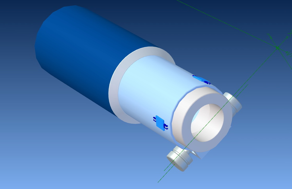

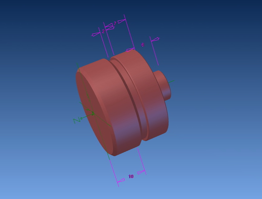

Azi am lipit definitiv (Doamne ajuta Surprised ) tubul optic de inelul de climare al obiectivului. Pe maine cred ca pot sa fac o asamblare de proba inainte de programul artistic, vopsitul Wink
M-am jucat un pic si cu designul butoanelor de focusare inainte sa le dau la strungar.

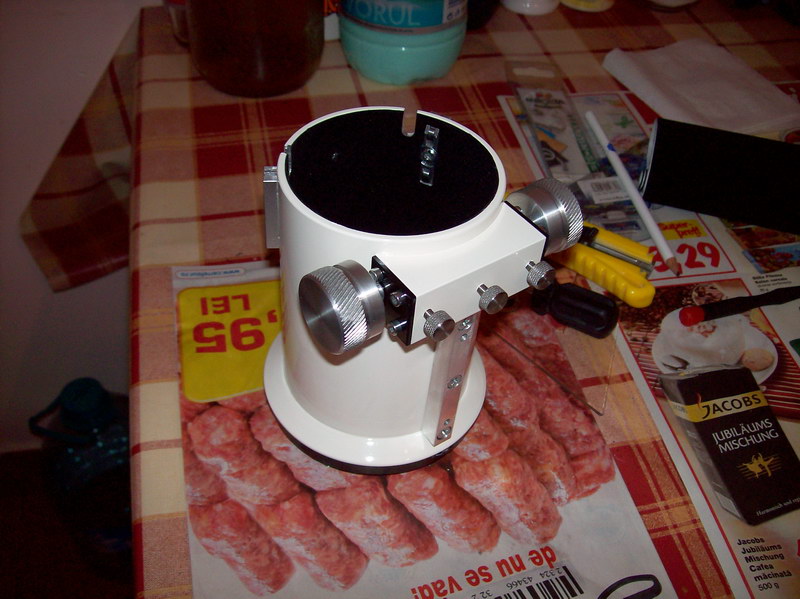

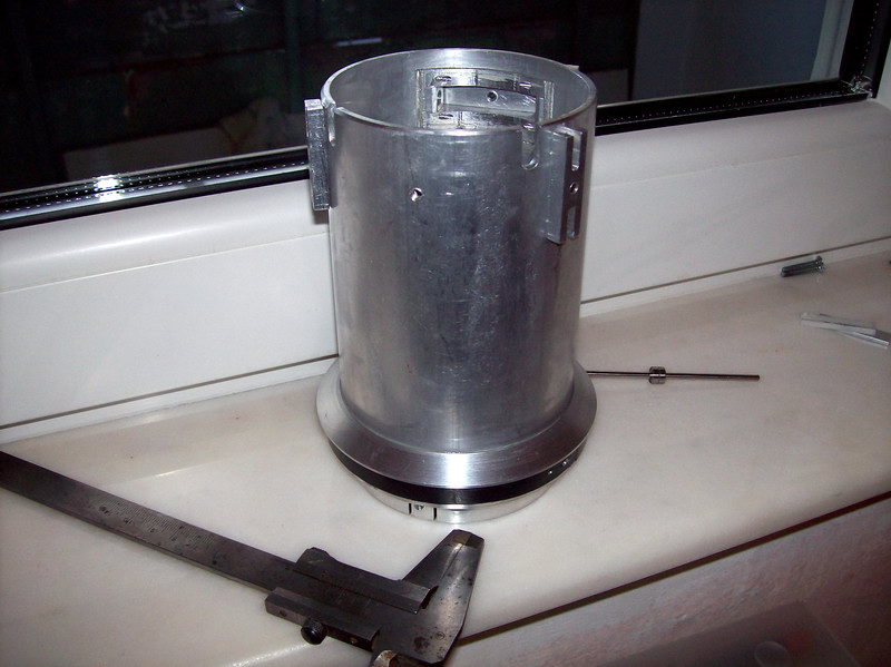

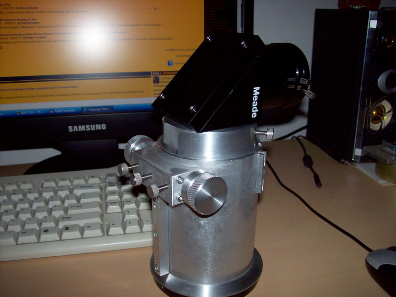

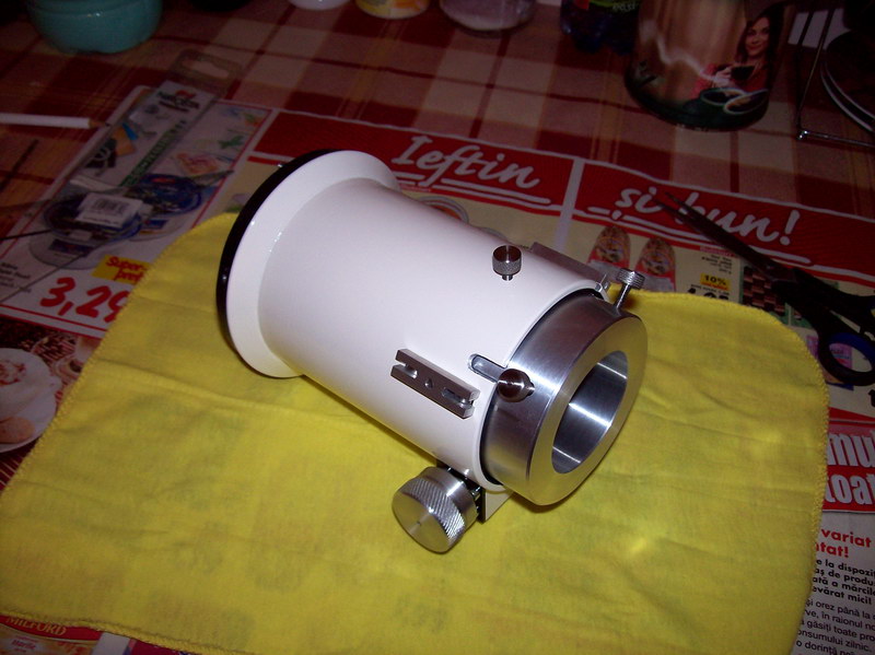

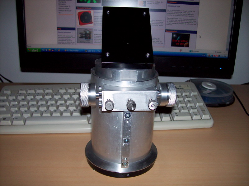

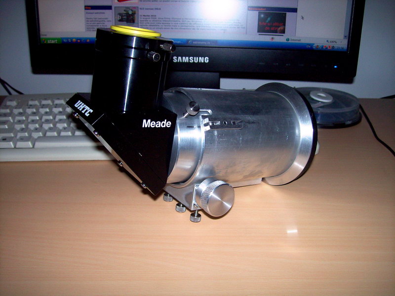

MesajTrimis: 18 Mai 2010 23:56 Download mesaj
N-am mai apucat sa mai postez noutatile in ultima vreme....
Intre timp au fost gata si ultimele piese la strung, o mana de suruburi M4 cu cap randalinat din inox si cele doua butoane tot randalinate pt focus.
Culmea a fost ca atunci cand m-am dus la atelier am aflat ca maistru' sef cu care am mai colaborat iesise intre timp la pensie si nici strungarul care trebuia nu era asa ca a durat pana noul maistru s-a inteles cu un altul sa ma ajute. Nu prea are asta asa "talent" ca celalalt, dar a iesit destul de bine.
Momentan sunt la stadiul de grunduit si vopsit...dar tocmai acu' s-a apucat de ploat cand aveam nevoie de caldura sa se usuce mai repede Rolling Eyes .
Cateva poze cu ansamblul focuserului...merge de minune, se pare. Pus pe verticala cu tot cu diagonala de 2" (care trage ceva la cantar) nu aluneca nici cum. Imi faceam probleme ca ar trebui portocularul polisat sa calce rulmentii cat mai lin, dar se pare ca un pic de rodaj au rezolvat treaba.

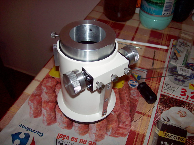

MesajTrimis: 30 Mai 2010 01:45 Download mesaj
Ultimele noutati...
Dupa cateva incercari pline de frustrari in materie de vopsit am reusit sa finalizez proiectul si am facut asamblarea finala. Zilele urmatoare incerc sa fac o colimare sumara pe lumina, apoi daca se mai indreapta vremea asta odata sper sa pot face o colimare ca la carte pe stea.
Ma gandesc acu' sa continui cu o mica montura Alt-Az in furca, dar fara fite, cu cat mai putine prelucrari posibile, dor cu materiale gasite prin Praktiker si doar sa asamblez pe cat posibil. De la strungar mi-au ramas doua inele de aluminiu de 90mm care le folosesc pe post de "rulment" pe bucatele de teflon sau eventual doi rulmenti mici. Ma gandeam sa folosesc placi sau corniere folosite la imbinari in constructiile de lemn (nu-mi vine pe limba..aa tasta Smile cum se cheama...cele cu multe gauri pt montaj).
Cateva poze de la asamblare dupa ce am lipit velurul si inainte de a monta obiectivul. Inca mai am de asteptat ceva pana sa pot manevra luneta "fara mila" Confused , vopseaua inca nu e uscata in toata profunzimea asa ca ma port ca si cu oul cel rosu Laughing . Am inteles ca abia dupa aproximativ o luna e sigur ca nu raman urme Rolling Eyes
