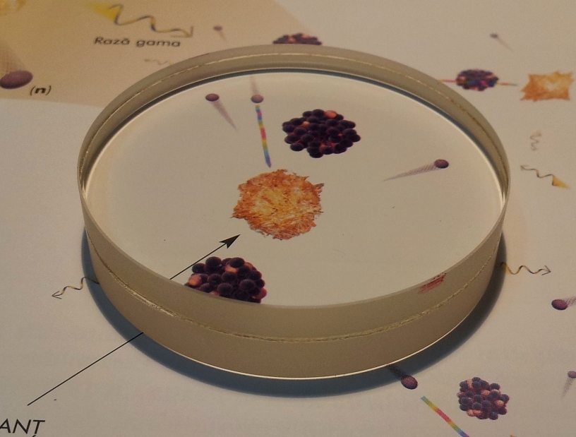

Uite mai jos si imaginea promisa, un Fraunhofer cu menisc lichid pe care l-am scos din celula sa se vada mai bine. Este un 60mm f14 iar meniscul este din balsam de Canada.
Mult spor pe mai departe!

Sa va spun o mica poveste in legatura cu obiectivul pe care l-am pus mai sus in imagine (Fraunhoferul cu menisc lichid):
In seara zilei de 3 august acesta a luat locul fostului obiectiv in luneta mea de 60mm pentru teste adevarate pe cer. Pana la acea data il maltratasem in fel si chip in cautarea unei solutii pentru corectia corespunzatoare a aberatiei de sfericitate iar testele le faceam mereu pe bancul optic fara sa mai astept pentru fiecare pas seara, ca sa-l pun pe cer.
Am incredere in testele de pe bancul optic mai ales dupa ce am trecut la o densitate dubla a retelei Ronchi (254 perechi de linii/inch) iar calibrul plan se dovedeste a fi si el de mare incredere.
In asteptarea lui Altair, pe care fac de obicei testele am rememorat cele patru aspecte pe care le urmaresc la testul pe stea:
- aspectul si definitia inelelor in intra si extrafocal
- luminozitatea figurii de difractie in intra si extrafocal
- nuanta culorii pe care o ia figura de difractie in cele doua cazuri
- aspectul figurii de difractie in focus si nuanta haloului din jurul discului Airy
Un lucru pe care vreau sa-l subliniez ca foarte important: intra si extrafocal pentru mine inseamna de cele mai multe ori 4 inele de difractie (la mai putine se poate vedea mai usor astigmatismul dar nu mai poate fi definita suficient de bine suprafata optica, iar la mai mult de 4 inele aspectul tinde sa se uniformizeze si diferentele se estompeaza).
Ei bine, pot sa spun ca micutul obiectiv a dat un test pe stea la care sincer nu ma asteptam: identitate perfecta atat ca aspect, definitie, nuanta si luminozitate, fara sa-mi dea posibilitatea sa detectez cea mai mica diferenta intre cele doua ipostaze. Pentru prima data mi-am pierdut simtul orientarii in manevrarea focuserului. In focus la 210x, Altair parea o biluta 3D ce se rostogolea alene in jurul unei axe imaginare, super frumos ...
Trebuie sa spun ca pana acum nu am mai intalnit niciun obiectiv al carui raspuns sa aiba o simetrie atat de uimitoare. Si testele diurne de a doua zi au confirmat acelasi raspuns minunat.
Inutil sa adaug ca obiectivul a ramas pe luneta si nu stiu daca va putea fi detronat de un altul ...
Cer senin si va incurajez sa apelati la metoda compensarii in caz de nevoie.
