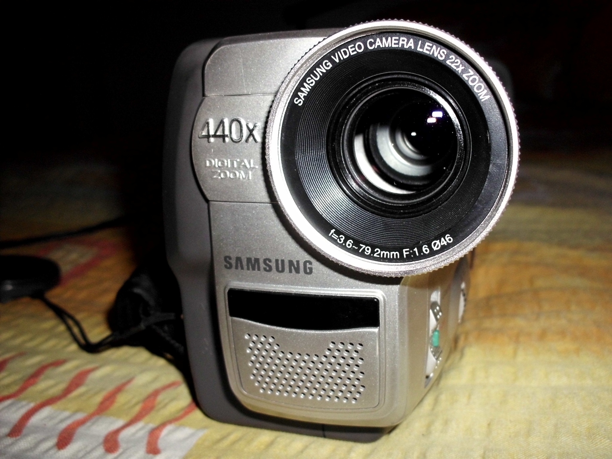

Am procurat o camera de filmat Samsung cu caseta de 8mm.Pot utiliza cu succes obiecivul acestei camere?

Asa cum este ea, sigur ca poti folosi camera Very Happy
Dar banuiesc ca tu vrei sa demontezi obiectivul. Pacat, vei strica bunatate de camera de filmat.

NIET ! Pentru redresor ti-ar fi mai bun un ocular de binoclu (Erfle, nu Kellner)

Bunatate de camera ? E o camera cu caseta de 8mm, e cam trecuta, nici nu are ecran lateral, decat vizorul acela(prin care se vede numai alb-negru).Ea e draguta asa, dar la fel de dragute sunt si videocasrtofoanele(videourile) si magnetofoanele, dar la ce mai sunt utile azi ?

De fept o sa o pun la rubrica schimburi, poate cuiva ii trebuie, o schimb cu o luneta Smile

Obiectivul camerelor video din ultimii ani este mic, făcut anume ca imaginea să se focalizeze pe un senzor micuț, probabil nu mai mare de 1/4". E tixit cu mecanică fină din plastic și va fi destul de dificil să-l extragi de-acolo. Focala este scurtă și ea, câțiva cm doar. Păcat s-o strici. În schimb am văzut la piața Mehala camere de filmat pe film cu obiective de 3 ori mai mari, la un preț accesibil și negociabil, acele lentile cred că ar fi mult mai bune, mai robuste (monturi metalice sau din plastic dur) și au diametrul mult mai mare, probabil și focala suficient de lungă. Eventual vinzi camera așa cum este și pe banii de pe ea îți iei un obiectiv bunicel... Smile
