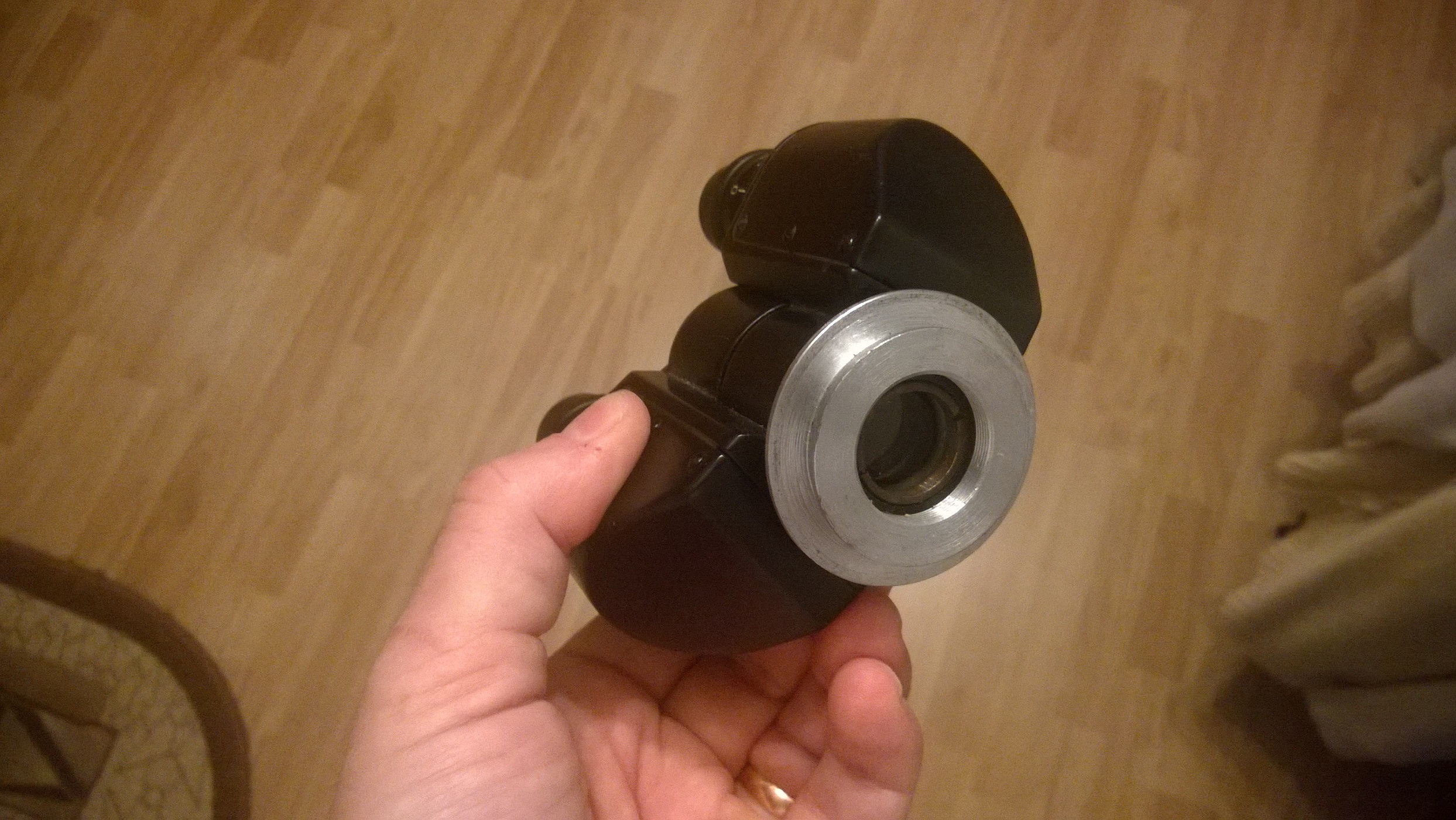

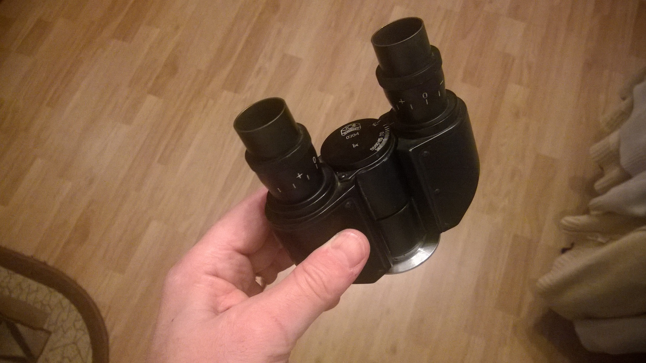

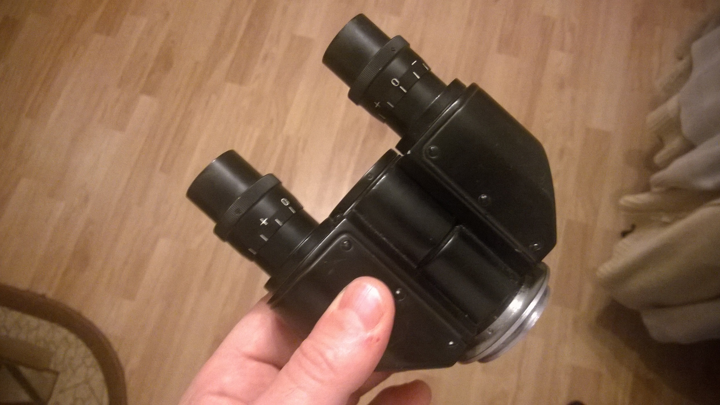

Titlul subiectului: Cap revolver
Va salut.
Zilele trecute am primit un cap revolver de microscop. Are reglaje independente pentru focalizare, pentru ambele oculare.
Am si 2 oculare identice, 10X.
Atat ocularele, cat si capul revolver sunt facute de I.O.R.
Nu l-am desfacut, nu cred ca am destule cunostinte/abilitati pentru asta, deci deocamdata o sa-l incerc asa. Asta dupa ce merg la strungar sa-mi faca un adaptor.
Sper sa merite, macar pentru Luna, cu atat mai mult cu cat nu am dat bani nici pe capul revolver, nici pe oculare.
 Marime fisier:  1.24 MB
 Vizualizat:  de 4804 ori
 Marime fisier:  1.23 MB
 Marime fisier:  1.22 MB
Mesaje: 3002
Localitate: Shatra Neamtz
MesajTrimis: 17 Ian 2015 13:02 Download mesaj
Smile
Ala nu e un cap revolver ci un binocular de la microscopul "Biorom" !!
Oricum , va trebui sa dai afara lentila de la intrare .
Hai noapte , hai !!

MesajTrimis: 17 Ian 2015 15:40 Download mesaj
Ok, am retint denumirea corecta.
Ce rol are lentila aia de la intrare?
Multumesc.
P.S.: dupa ce am postat azi dimineata despre binocular, m-am dus la strungar. Pe la finele săptămânii viitoare o sa am adaptorul.
