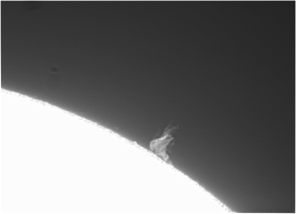

MesajTrimis: 03 Apr 2016 23:16 Download mesaj
Nu il consider un aspect esential. Dar mai bine niste poze sa postam, cu si fara ERF:
 Marime fisier:  694.39 kb
 Vizualizat:  de 7236 ori
 Marime fisier:  163.79 kb
 Vizualizat:  de 7230 ori

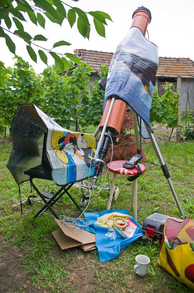

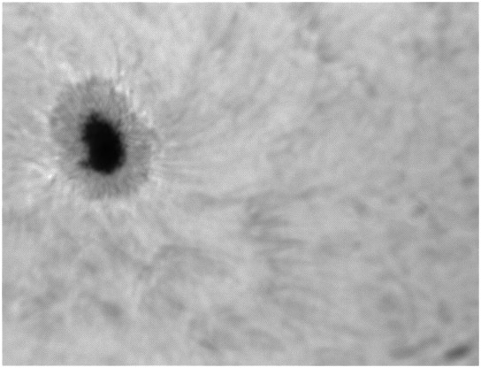

MesajTrimis: 19 Iun 2016 21:54 Download mesaj
O incercare de azi dimineata. Mi-a luat 2 zile sa pregatesc totul, si vremea fara nor a fost de cateva minute Smile.
Istart 150 f10 + TV 2.5x
 Marime fisier:  50.57 kb
 Vizualizat:  de 7020 ori
Istart 150 f10
 Marime fisier:  23.65 kb
 Vizualizat:  de 7013 ori
 Marime fisier:  735.73 kb
 Vizualizat:  de 7010 ori
Mesaje: 6223
MesajTrimis: 20 Iun 2016 09:00 Download mesaj
valy a scris:
Mi-a luat 2 zile sa pregatesc totul ...
Pai da, pentru ca de regula tuica nu se serveste 'la cana'! Personal prefer direct sticla dar cu masuri mici si nu multe Very Happy
Zic ca debutul este foarte promitator. Te felicit pentru curaj si tenacitate! Oricum, voi cei care fotati cerul prin instrumente nu sunteti deloc de invidiat, sa fii inconjurat de atatea sarme, electronica si motoare cand faci astronomie e cumplit, adevarat cosmar. Prefer doua duzini de oculare si nici tipenie de picior omenesc pe o raza de 1km ...
