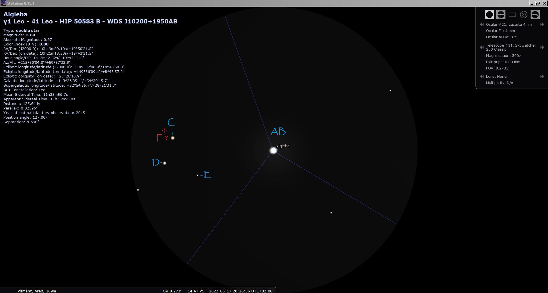

- La Algieba / STF 1424 am vazut, la 205x, inafara de primara A si companionii B, C,D si E.
Trebuie sa deslusesc care o fi companionul F ... vezi schita electronica.

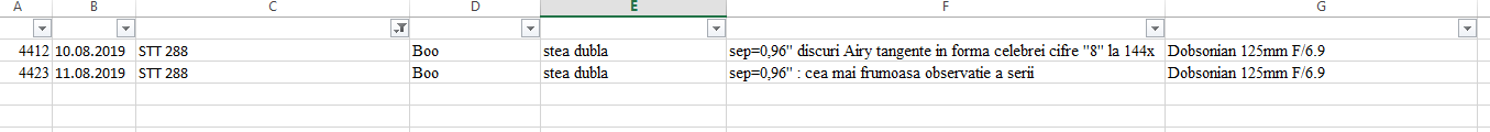

- STT 288 din Bootes, cu separatie de 0,89'' a fost bine rezolvata si separata abia la 246x. Era o concentratie de pacla densa in zona.
Cu STT 288 am de rezolvat o sarada. In jurnalul meu Excel am notat ca am rezolvat aceasta dubla in serile de 10 si 11 August 2019. Pe atunci, STT 288 avea separatia de 0,96''.
Am incercat ulterior se repet isprava dar n-am reusit. Oare am notat bine, nu cumva am observat cu ''Toleascop'' 200mm si am notat gresit pe ''Ratusca cea urata'' de 125mm diametru ?
Aceasta doar prin reobservare voi putea sa confirm sai infirm ...

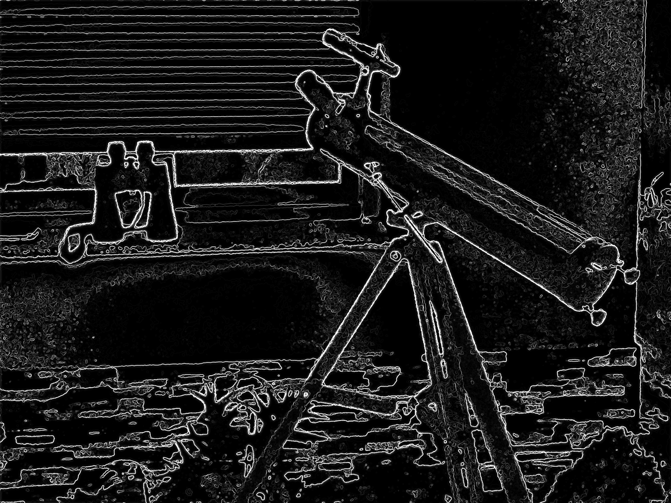

Azi mi-am dat seama de ''ceva'', cu urmari ATM. In loc de newtonianul D = 148mm F/5, ar fi mult mai interesant sa fac toata aceasta reconstituire cu newtonianul meu Optus D= 76mm F/9.
Daaar ... atata l-am tot colimat si recolimat si l-am ''optimizat'' incat bietul reflectorache este aproape redus la zero. Va trebui sa-l reconstruiesc. Dar vremea este atat de calda iar mie mi-e atat de lene !
I-am schimat de mai multe ori secundara cu diverse prisme, i-am redus lungimea tubului, i-am modificat barilletul si focuserul. Stop si ... encore un fois !
Pun o poza ''artistica'' cu viitorul meu pacient din Da Hauz O' Pain, de prin 2022, cand vanam cu el conjunctii planetare pe cerul diminetii.

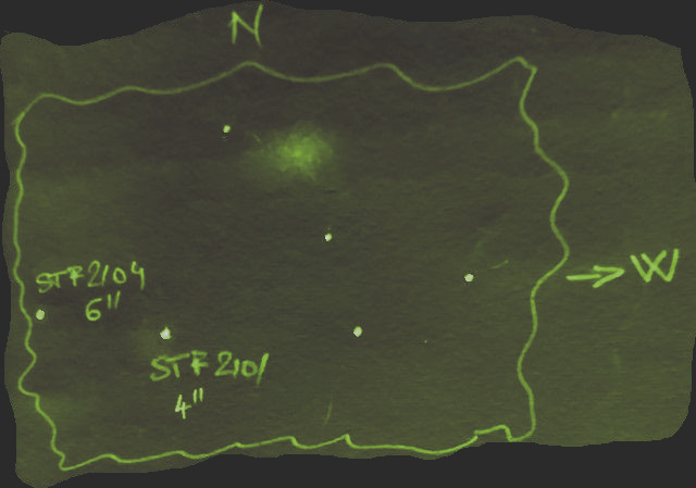

- Am inceput deci in Hercule, cu dublele STF 2101 de 4,15'' si STF 2104 de 5,7'', de la Sud-Est de M13. Reprezentarea acestora pe harta lui Olcott este gresita, identificarea corecta o vedeti in atasament. Ambele duble au fost usor si frumos rezolvate si separate la 107x cu apertura libera.

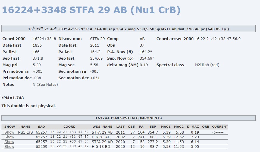

- 23 Boo se vede in acelasi camp cu Niu CrB in cautatorul RACI 8x50mm. Deci aproape si de variabila RR CrB. A fost rezolvata si separata cu brio la 36x / zoom Svbony f= 21mm.
- Am rezolvat si separat apoi fara probleme STF 2063 si STF 2277.
- Cu apertura de 45mm, am rezolvat si separat STF 2104 ( la limita). La 23 Her si STF 2277 , companionii s-au vazut doar cu vedere periferica. La STF 2101, companionul a fost invizibil la orice marire.

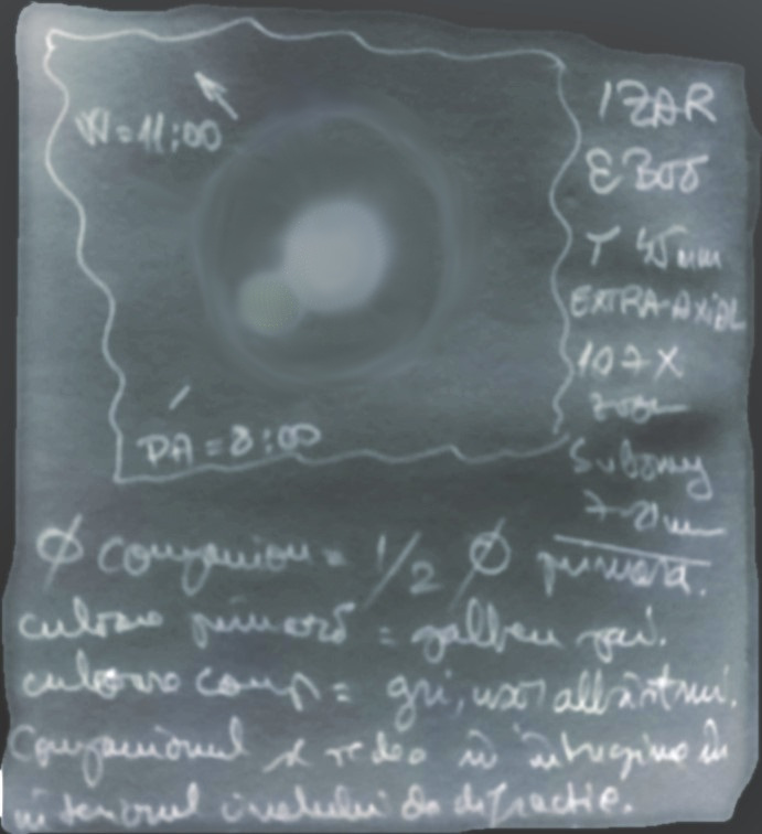

O nota aparte merita insa Izar / Epsilon Boo. A fost evident rezolvata la 107x dar pentru separare ,a trebuit sa folosesc marirea de 188x/ TMB 4mm.
Apertura extra-axiala de 45mm a furnizat o foarte placuta surpriza: Izar se vedea rezolvata cu companionul lipit de primara la PA = ora 8. Vestul l-am notat ca fiind la ora 11. Asadar, am notat pentru companion PA = 0 sau 360 grade.
Scurta verificare in Stelle Doppie ma trage de urechi si ma face de rusine: PA= 347 grade. Am gresit PA cu 13 grade ... Embarassed
( Vai de mine, ce se va alege de capul meu cand voi creste mare !? ... Stai un pic insa, ca nu mai cresc demult. Ci dimpotriva ... Razz ).
Revenind la proverbiala mea seriozitate, ma declar foarte incantat de performanta micului reflector extra-axial de 45mm.
Atazez o schita in care am incercat sa redau impresia vizuala a lui Izar, rezolvat la 107x cu reflectorul de 45mm. Primara se vedea de culoare galben-pai iar companionul gri-albastrui, totul inecat in voalul paclei care domina cerul de saptamani. Desigur ca si marirea de 107x, enorma pentru apertura de 45mm, a contribuit la intensificarea voalului gri. Interesant mi s-a parut faptul ca desi companionul parea a fi egal sau ceva mai mic in diametru decat raza primarei, se vedea clar, in intregime, in interiorul primului inel de difractie, singurul vizibil.

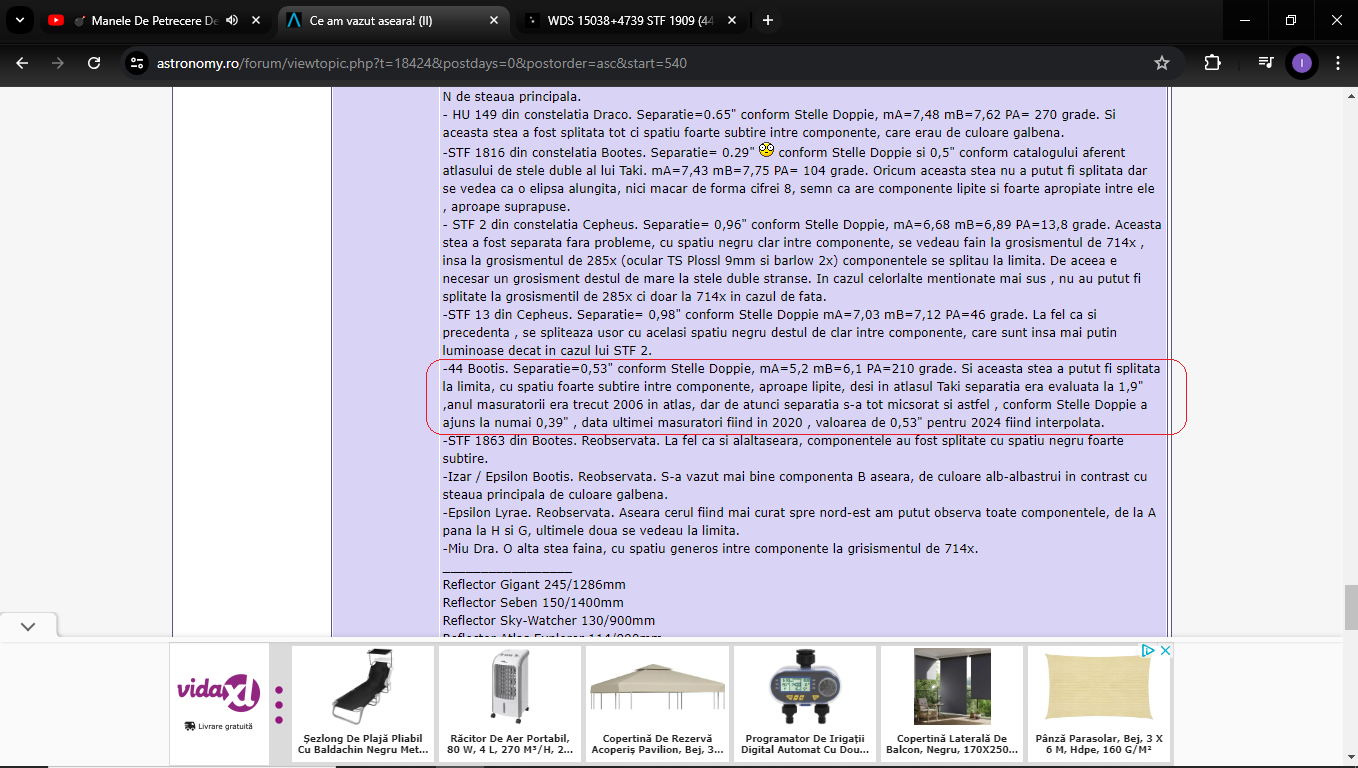

Am uitat sa pun pe lista de restante din Bootes si STF 1835 care formeaza cu Arcturus baza unui asterism triunghiular isosel cu varful spre N-E, in Zeta Boo.
Aseara, Miercuri 10 Iulie am continuat observarea obiectelor din cartea I.S.W.A.T.I.T..
- Daca tot m-am folosit de Arcturus si de Zeta Boo pentru gasirea lui STF 1835, am divagat oleaca prin observarea asterismului Picot 1 si a lui Zeta Boo AC.
Apoi am rezolvat fara probleme STF 1835 la aprox. 90x , atat cu apertura libera D= 148mm cat si cu cea de 45mm.
- Kappa Boo de 14'' si, mai ales Iota Boo de 39'' au fost usor rezolvate la 36x.
- 39 Boo de 2,6'' a fost mai dificila de rezolvat a trebuit ''sa bag aburi'' la 107x pentru a o rezolva.
- Apoi ''filmul s-a rupt'' si am pierdut o groaza de timp incercand sa rezolv 44 Boo. Pana la urma , dupa cam un ceas de incercari de rezolvare la 188x si 234x, am notat in jurnal la 44 Boo = NEGATIV.
De ce am insistat daca am vazut ca nu reusesc ? Deoarece, pe langa separatia de 4,8'' indicata de catre Olcott pentru 44 Boo, am gasit in CDSA separatia de 1,9''. Asta trebuie sa fie ''sifon'' pentru newtonelu' meu mi-am spus ... si totusi, de ce nu se vede !?
In plus, la finalul cartii I.S.W.A.T.I.T., cand am dat-o la tiparit, am adaugat o revizuire a cartii lui Olcott, facuta de un amator. Acesta doar comenteaza ca, dupa WDS, la 44 Boo s-a modificat unghiul de pozitie fata de cel din vremea lui Olcott.
Asemenea intamplari ma nelinistesc in mare masura si nu are nimeni de ce sa rada de mine pentru ca aici veti ajunge cu totii. Teama mea, care de acum nu mai este secreta, este cataracta. Oare a patit ceva ochiul meu de nu mai vad un companion de stea dubla aflat undeva pe la separatia de 2''?
Ma hotarasem in sinea mea sa revin deseara cu dobul de 200mm sau cu cel de 250mm.
Nu este cazul, m-a lamurit Stelle Doppie: separatia lui 44 Boo a fost de 0,5'' la inceputul lui 2024.
Deci am taiat 44 Boo de pe lista newtonianului D= 148mm.

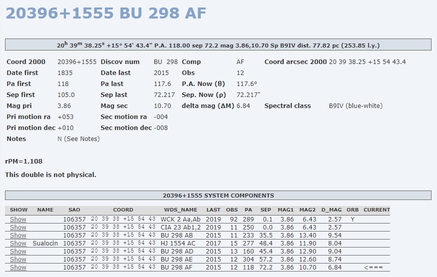

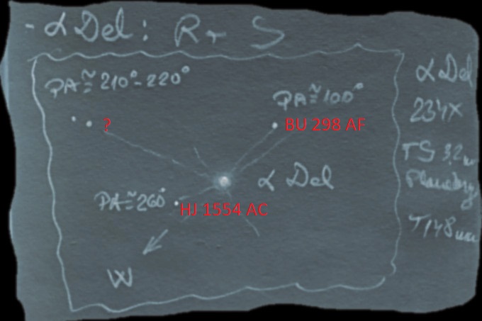

Dar am dat al doilea kix rasunator al serii la Alpha Del / HJ 1554 AC unde trebuia sa vad companionul de 11,9mv la separatia de 48''. Nici urma insa de C.
Ceea ce am vazut, au fost doua stelute foarte slabe, la distante ''minutare'',una la Vest si alta la Sud- Est. Sa fi fost companioni ai lui BU 298 ? Atunci de ce nu am vazut HJ 1554 AC ?
- In note, Olcott povesteste despre o dubla slab luminoasa de langa Eps Del si de tripla foarte aratoasa dintre Bet Del si Zeta Del. Acestea s-au vazut bine deja la 36x/ zoom 21mm.

Dl. Pteancu.
Steaua 44 Bootis in prezent are o separatie sub-arc, de doar 0,53" conform Stelle Doppie si aceasta separatie am confirmat-o si eu cu Gigantul de 245mm, intrucat am splitat-o la limita pe 19 mai cu acest telescop la grosismentul de 714x. Nu e de mirare ca nu ati reusit sa o splitati cu telescopul de 148mm. Smile
https://www.stelledoppie.it/index2.php?iddoppia=61627
https://www.astronomy.ro/forum/viewtopic.p...;start=540
Si eu m-am confruntat cu asemenea necorcondante in legatura cu separatia unor stele duble , in cataloage scria una ,la fata locului vedeam altceva, uneori nu reuseam sa splitez stelele respective intrucat separatia era sub puterea de separatie a telescopului (114mm sau 150mm).
 Marime fisier:  77.1 kb
 Vizualizat:  de 9064 ori
 Marime fisier:  169 kb
Mesaje: 5317
MesajTrimis: 11 Iul 2024 18:56 Download mesaj
Separatiile alea calculate din elmente orbitale pot avea erori relative destul de mari, chiar daca orbita este bine stabilita, ea se afla in faza cea mai dinamica (apropiere minima).
In cazul acesta, la 44 Boo, ultima masuratoare ce am am gasit-o, este o inregistrare din anul 2022, in catalogul WDS :
https://vizier.cds.unistra.fr/viz-bin/Vizi...ecno=90408
sep2=0.30 arcsec
pa2=195 deg
Morala: nu aruncati reflectoarele cu obstructie centrala Smile

- Apoi, intr-o doara, ca nu eram foarte dornic de noi cucuie, am incercat din nou sa rezolv Alpha Del.
La 107x , rezultatul a fost negativ. Atunci m-am enervat si am pus in portocular ''glontul de argint'', adica TS 3,2mm Planetary , pentru 234x.
Si, ce sa vezi, a urmat succesul. Nu a fost un succes dramatic dar , dupa parerea mea, am reusit sa vad companionul despre care vorbeste Olcott. Si anume HJ 1554 AC. Companionul BU 298 AF a fost bonus. Iar cele doua stelute de la SV ... nu stiu cine sunt ... Confused
Atasez schita observatiei si datele din Stelle Doppie pentru Sualocin.

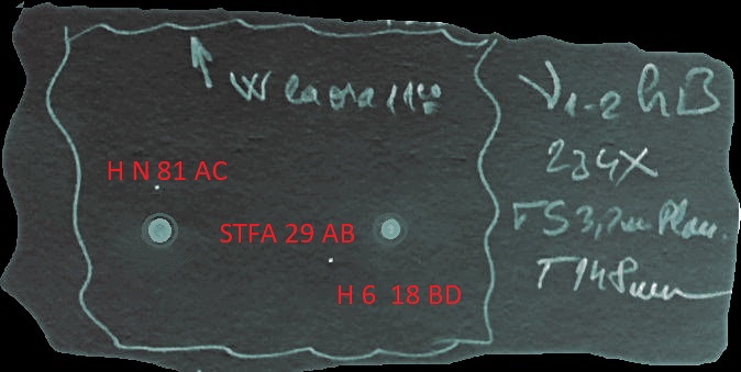

- Olcott face in note o remarca ce mi-a scapat pana acum si anume ca Niu 1-2 ar fi de fapt o ''dubla - dubla'' pentru telescoape mai zdravene decat luneta de 76mm.
Imediat am trecut la observarea acestei duble foarte largi si luminoase si am reusit sa vad, la 234x, cei doi companioni slab luminosi.
Steaua din stanga, cea mai luminoasa , este A. Cealalta, usor mai slaba, este B. In vremurile legendare, aceasta dubla era vizibila cu ochiul liber. A formeaza cu C dubla H N 81 AC iar B formeaza cu D dubla H 6 18 BD. Atasez schita observatiei si datele aferente din Stelle Doppie.
