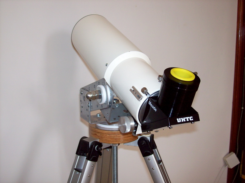

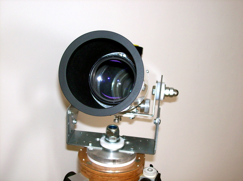

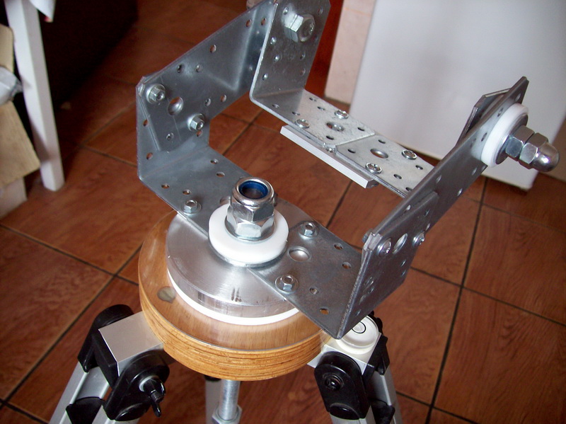

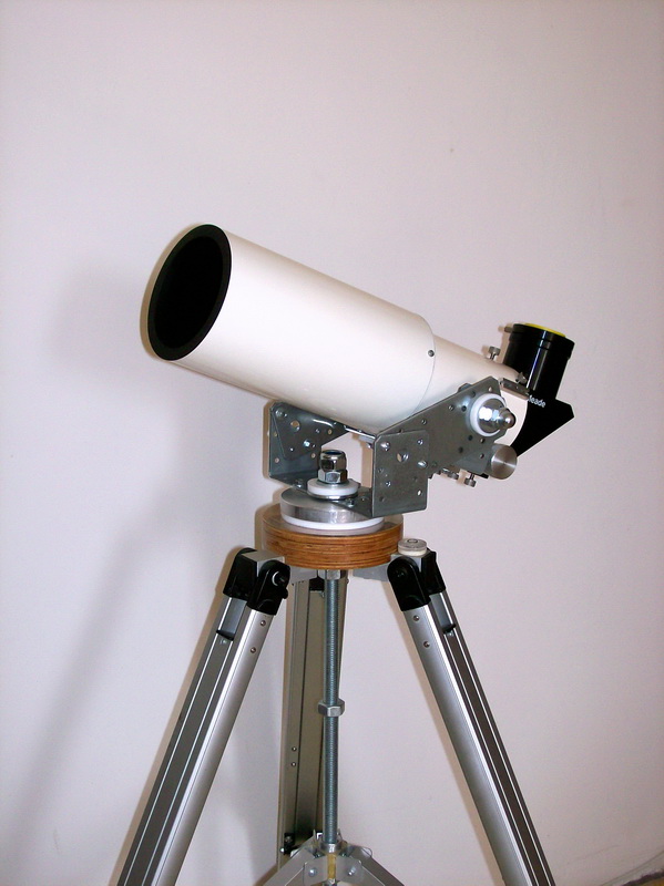

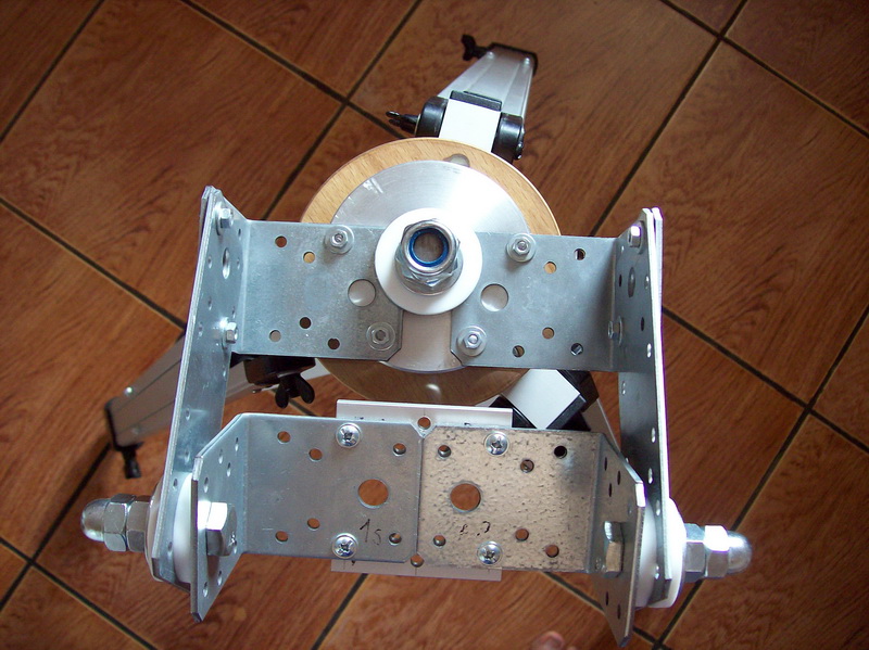

Am promis eu lui dl. Mircea pe undeva ca pun poze cu montura Alt-Az, iar ca sa nu mai deschid alt topic adaug la proiectul existent fiind oricum in legatura.
Montura am vrut-o cat mai simpla si robusta, fara multe prelucrari, pe cat posibil cu materiale gata facute.
Idea mi-a venit prin Praktiker sa folosesc placi metalice, corniere folosite in constructii la imbinarile de lemn (nu stiu care e termenul exact).
Placile sunt gata gaurite si dupa cateva cautari am gasit o serie care se potrivesc la gauri foarte bine pt a imbina bratele in furca.
Conceptul e simplu, cu saibe de teflon de 5mm pe post de rulmenti.
Pe baza trepiedului am pus un disc de plastic transparent gasit in cutiile de DVD-uri, pe care "calca" teflonul, iar miscarea e super lina.
Bratele sunt prinse de un disc de aluminiu ramas de la luneta.
Am in plan sa adaug brate tangente pe ambele axe cu surub pt reglaj ultra fin, insa trebuie sa ajung pe la strungar pentru niste bucse.

MesajTrimis: 26 Iul 2010 18:27 Download mesaj
Foarte frumos ai finalizat luneta, parca prea frumos Very Happy
Sa-i faci totusi si un capac de protectie astfel incat sa nu intre praful la obiectiv ca e pacat.
Si montura arata bine.
Crezi ca acele profile indoite ar tine si o luneta mai mare?
Cam ce sarcina crezi ca ar duce?
In fine, ca sa nu deraiez de la topic iti doresc sa le folosesti sanatos si sa te bucuri de ele la cat mai multe observatii!

Felicitari!Arata foarte bine.Ce lungime are luneta?

Profilele sunt foarte dure, e aliaj de otel zincat( sau asa ceva) asa ca ar duce 6-7kg fara probleme. Iar daca se intampla sa fie vibratii mai puternice s-ar putea dubla placutele si cornierul pt intarire.
Placile au 55mm x 134mm aprox. iar conierul 55x55.
Din teste am observat ca mai degraba prinzi vibratii de la trepied decat de la montura.
Am descoperit ca materialele astea sunt foarte parctice, fiind gata gaurite. Poti sa atasezi fara probleme diferite accesorii; un maner, o tija cu o contragreutate (daca e nevoie pt echilibrare), o tava mica pt oculare, etc.
Luneta are cam 41cm cu focuserul scos pe jumatate + diagoala 2".

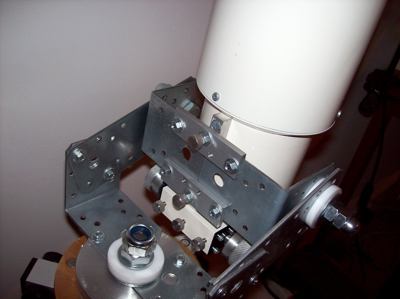

Am impresia ca luneta nu e (inca) fixata de "balansoarul" monturii. E corect ?
Laurentiu
neox
Data inscrierii: 17 Iun 2008
Mesaje: 1553
MesajTrimis: 27 Iul 2010 22:38 Download mesaj
Nope, e fixata cu doua suruburi de mana din inox de o tija de 10mm fixata pe corpul lunetei.
