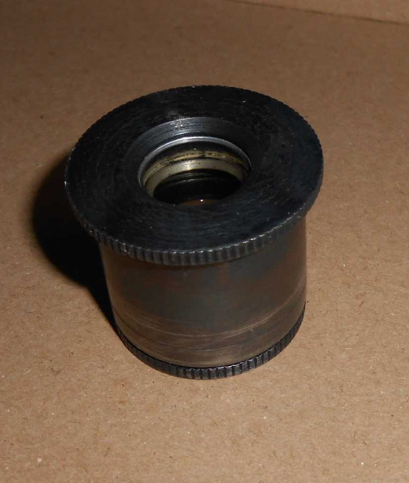

Azi am facut niste poze in atelier si ,intr-una din cutiute era unul din ocularele mele Galilei mai vechi.
Nu sunt sigur dar cred ca acesta are un focal de 27mm.
Nu se vede foarte bine dar am cerut strungarului sa faca niste rizuri circulare cu care sa fac o codificare a celor trei oculare Galilei construite in acea perioada (parca 2009) si de dimensiuni exterioare identice.
Baiul este ca am ratacit lista reaspectiva deci va trebui sa refac candva masuratorile de disc Ramsden si micile calcule aferente care ne conduc la aflarea focalului ocularului.
 Marime fisier:  44.56 kb
 Vizualizat:  de 15993 ori
Mesaje: 10348
MesajTrimis: 26 Ian 2014 20:49 Download mesaj
Lentila acestui ocular are acoperire AR.
Monturile ocularelor Galilei au o diafragma in partea frontala nu pentru ca acest tip de ocular ar putea avea diafragma de camp ci pentru a crea o ''cutie neagra'' , prin umbrirea peretelui interior.
Bag de seama ca s-a cam dus vopseaua neagra de pe inelul de fixare a lentilei,inca ceva de reparat in vara care este asa de departe.

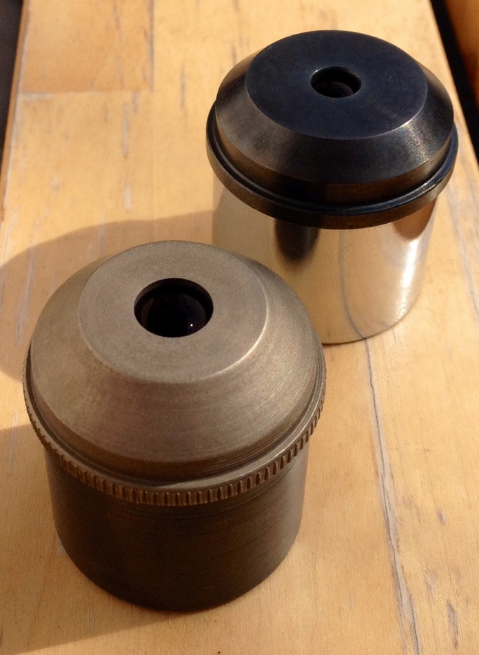

Ieri pe timpul zilei cerul a fost acoperit de nori albi, un prilej bun sa verific optica noii lunete militare la capitolul lumina parazita. In momentul in care vizezi o tinta indepartata situata pe fundalul alb al norilor in instrument intra suficienta lumina parazita astfel incat sa poti face comod aceasta evaluare.
Optica s-a prezentat bine pana cand am ajuns la ocularele solide SS si TH. Cu ele imaginea pierdea usor din contrast si parca devenea mai albicioasa. Mi-am adus aminte instant ca lentilele acestor oculare nu au marginile inegrite. E clar ca mi-am gasit activitate pentru restul zilei Very Happy
Am inceput cu cele doua oculare SS la care le-am vopsit cu negru canturile lentilelor apoi le-am pus la uscat. Mai tarziu pe seara le-am asamblat si azi le-am supus din nou la teste. Imaginea a revenit la contrast normal si a scapat total de tenta albicioasa. Sunt foarte multumit de rezultat pana acum insa va trebui sa mai fac un test pe Luna aflata macar la patrar sa vad cum se comporta si noaptea pe o tinta luminoasa.
Tot azi a fost si randul ocularului TH de 15mm sa suporte operatia de vopsire. Pentru ocularul TH de 12mm operatiile vor fi ceva mai complicate, va trebui sa dezlipesc lentilele, sa le relipesc si apoi sa le inegresc marginile intrucat am vazut in planul focal 2-3 firisoare de praf prinse in sudura lentilelor.
