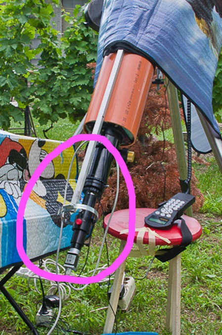

Sa ma explic.
Initial am plecat de la idea unei constructii tub fibra de carbon, luasem teava de canal ca sa o folosesc ca matrita, am cumparat chiar si cele necesare pentru fabricarea tubului, dar cum singure nu se faceau am cam abandonat. Era si varianta sa cumpar tubul gata facut, e un neamt din Germania care face, relativ ieftin, la comanda conform specificatiilor: http://klaushelmi.de/en/index.html
Intre timp vazand colegi care au mers pe ideea de tub din inox, am incercat si varianta asta, nu mi-a placut deloc designul desi era destul de usor si de rigid, dar cred ca poate iesi un proiect frumos daca acorzi ceva mai multa atentie detaliilor.
Toate variantele de mai sus aveau un dezavantaj: tubul iesea prea lung, cam 1.5m cap coada. Nu mi-a dat pace ideea asta ca nu pot sa il transport in masina fara sa incurc pasagerii, nici in balcon nu statea prea comod.
Pana mai deunazi cand am vazut asa ceva: https://pietervandevelde.smugmug.com/Pics/Solar-equipm/
A fost dragoste la prima vedere, asa vreau sa il fac si eu! Daca vreau sa il fac foarte portabil/colapsabil mai pot fractiona barele de carbon si iese ceva compact, pana intr-un metru maxim lungime. Va fi o solutie complet demontabila, sperand totusi sa nu fie o corvoada colimarea lui.

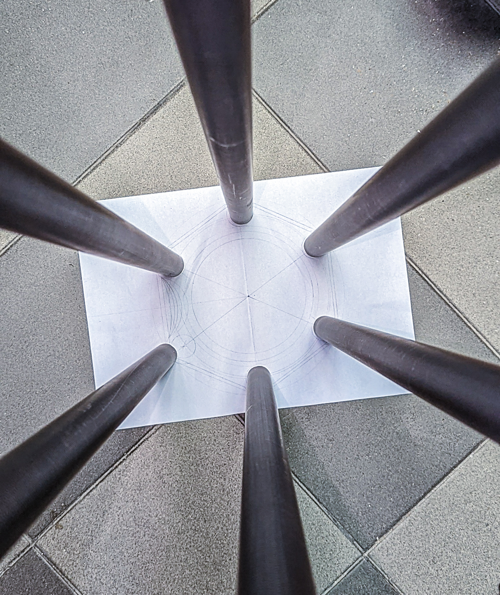

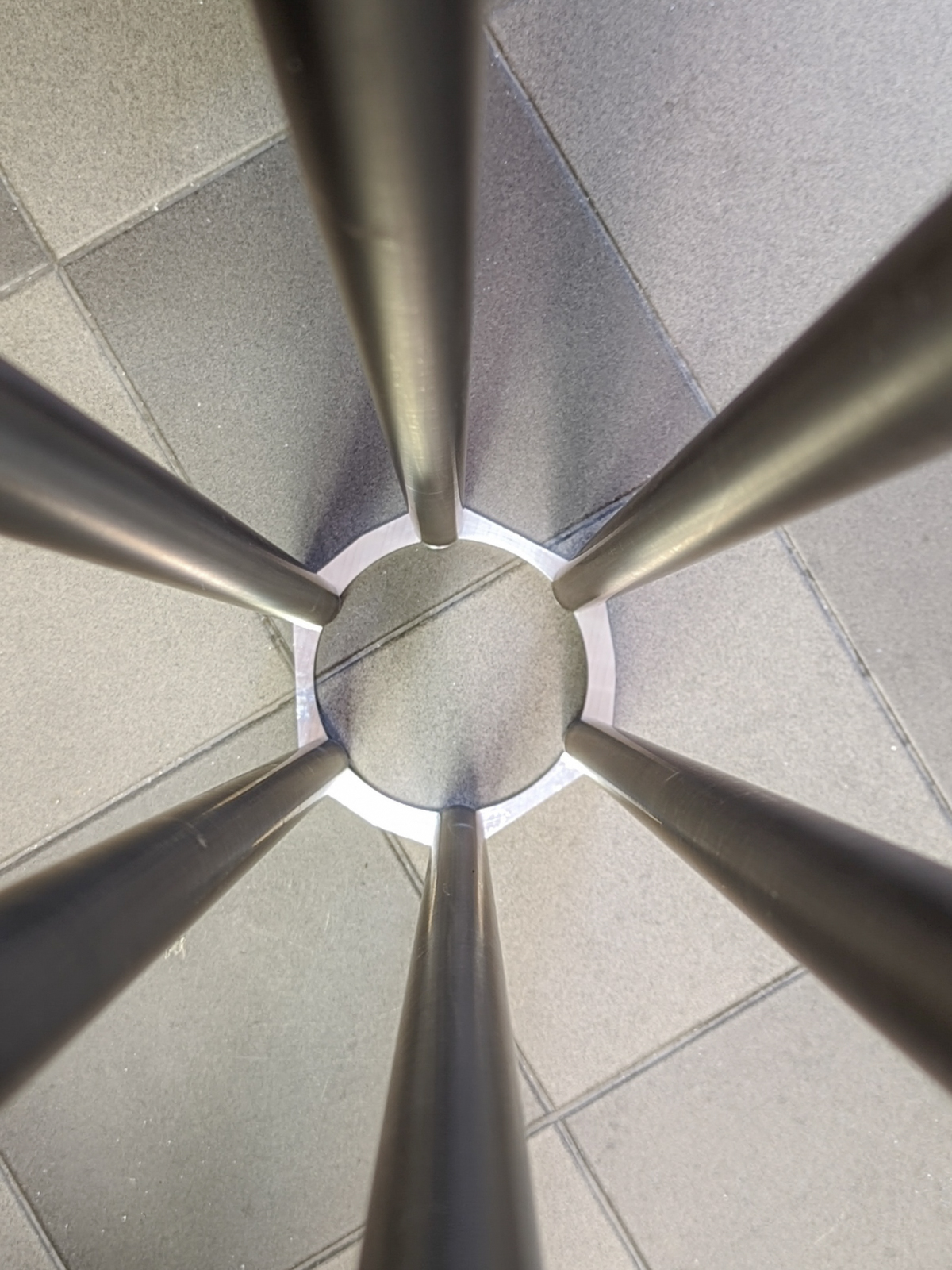

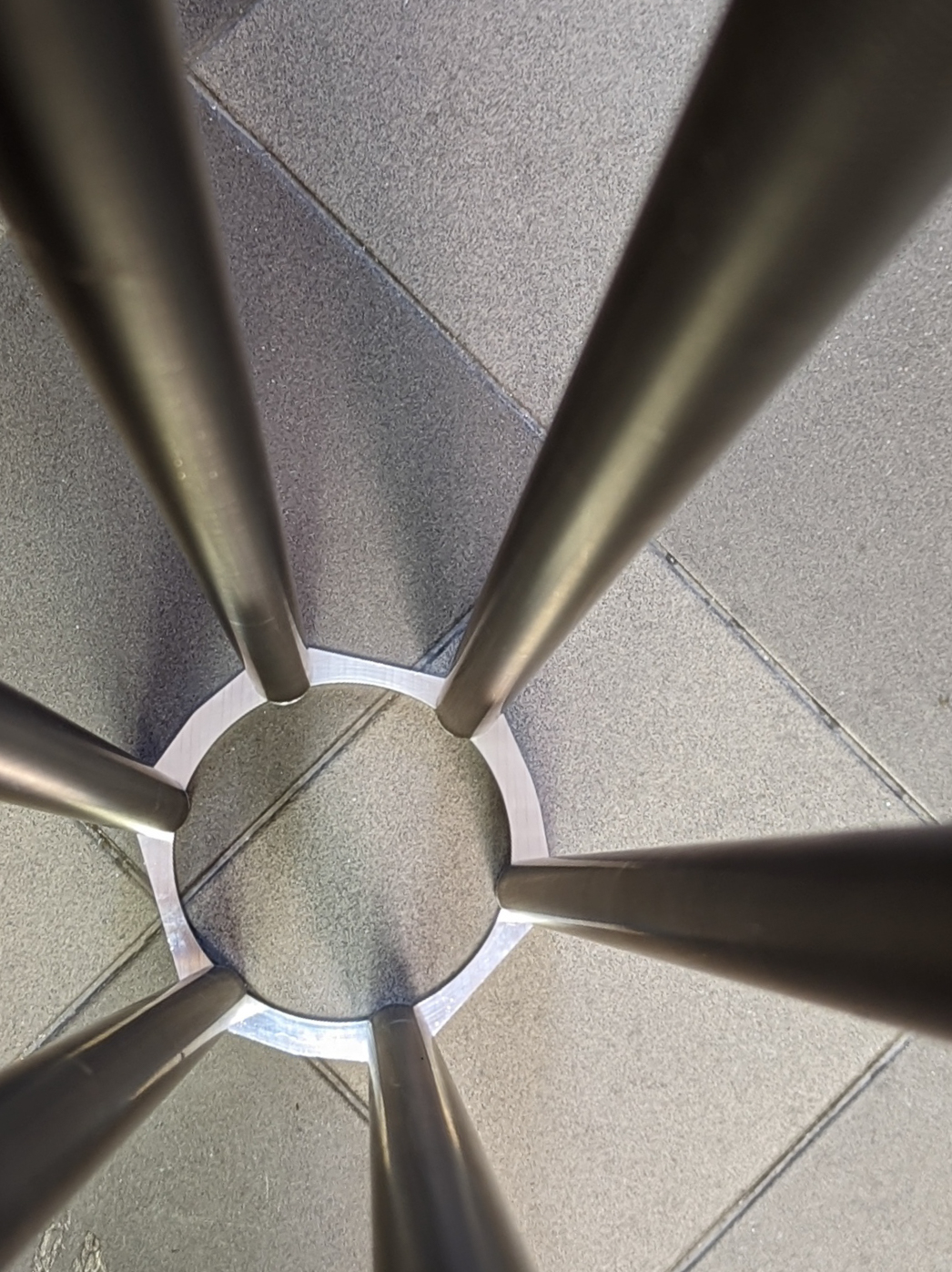

Dupa intalnirea cu muza inspiratoare, factorul determinat a fost o oferta la tevi de carbon lungi de 1.5m cu insertii de aluminiu la capete cu filet mama/tata, m-am gandit ca ar fi o idee excelenta de montat cu fixare/insurubare la capete pentru rigidizare. Focala obiectivului este 1500mm deci tevile sunt exact cat trebuie, putin mai lungi dar o sa folosesc extra-ul pentru fixarea-centrarea focuserului, tuburilor de extensie, filtrelor, camerei. Zis si facut, am comandat 6. Sunt putin cam groase (31mm diametrul exterior, 400g/bucata), consuma mult material sa le fixez, dar asta e, atat s-a putut.
Extra bonus, daca insurubez 2-3 tevi obtin o hotoaica high tech ce n-a vazut parisul, e foarte utila la gutui, pere, mere.
 Marime fisier:  885.47 kb
 Vizualizat:  de 3940 ori
 Marime fisier:  831.36 kb

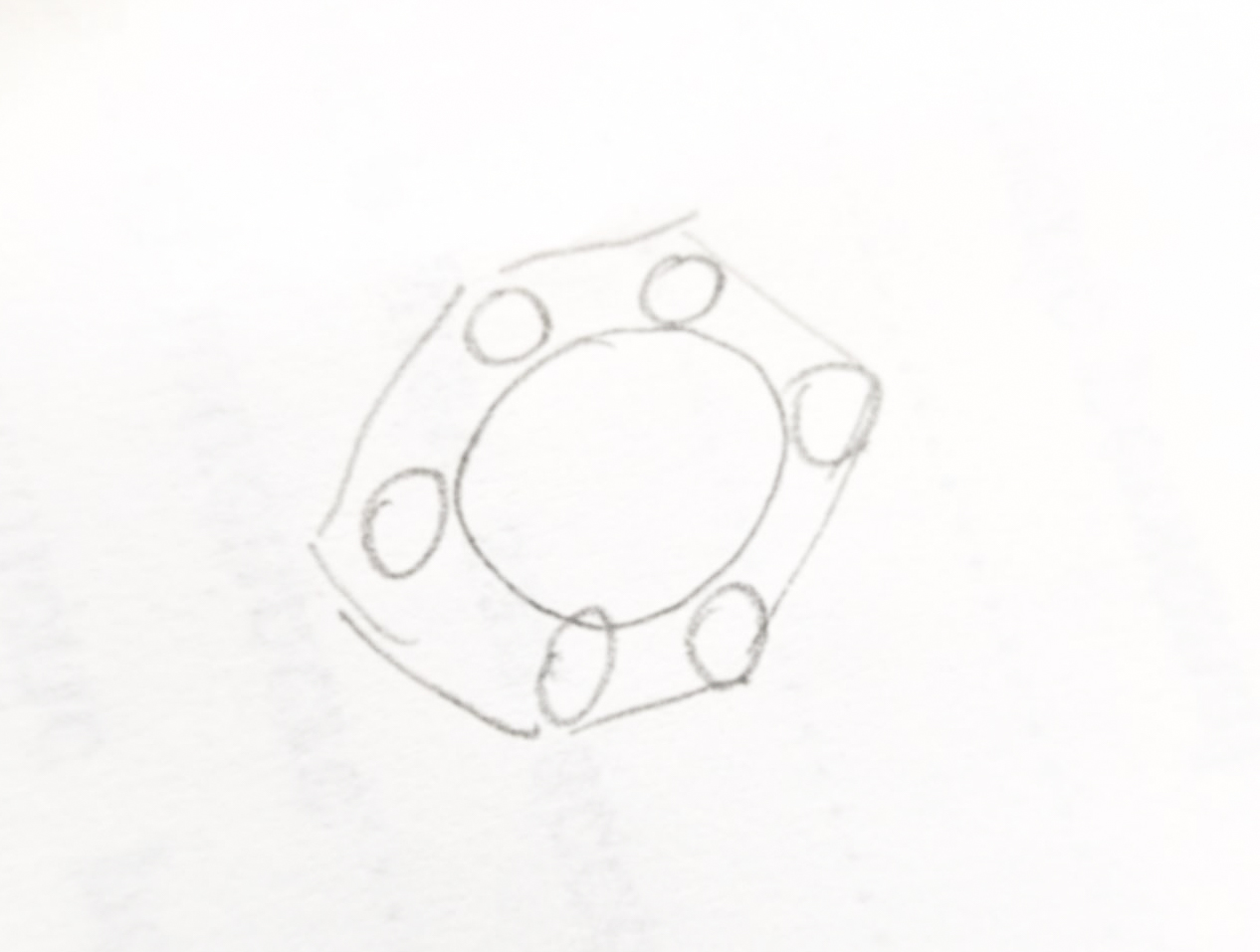

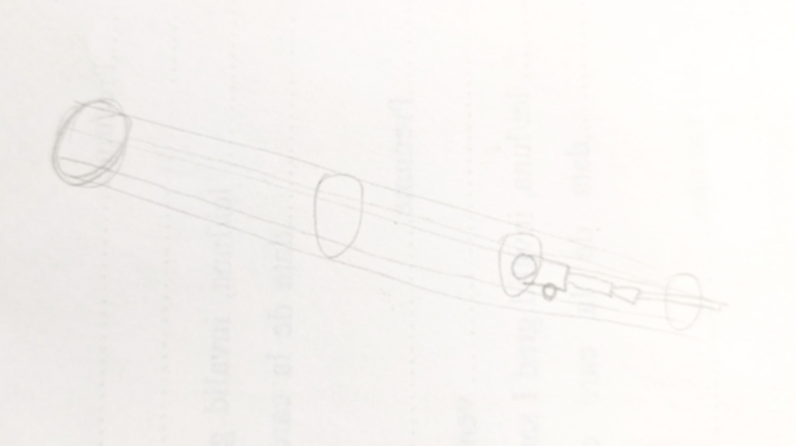

Euforia de inceput a trecut repede, si lucrurile au devenit complicate cand m-am apucat efectiv de proiectare si de masurat placile de Al necesare flanselor.
O prima problema a aparut cand am constatat ca imi trebuie cinci flanse si nu trei ca in proiectul initial:
- o flansa destul de groasa suport pentru celula cu posibilitate de colimare push-pull, eventual cu suport pentru DERF-ul de 160mm, si cu conectare prin filetare la cele sase tevi
- doua flanse relativ groase cu rol de fixare a placii de montare pe montura, eventual cu rol de a fixa DERF-ul mai spre interior ca sa nu dezechilibrez prea mult constructia
- o flansa relativ subtire pentru fixarea focuserului
- o flansa de final de inchidere a proiectului, la capat, cu rol de rigidizare si de sustinere-centrare a elementelor de la celalalt capat, care nu sunt deloc putine (focuser-extender-barlow-filtru-camera, asa cum se vede in poza de mai jos).
