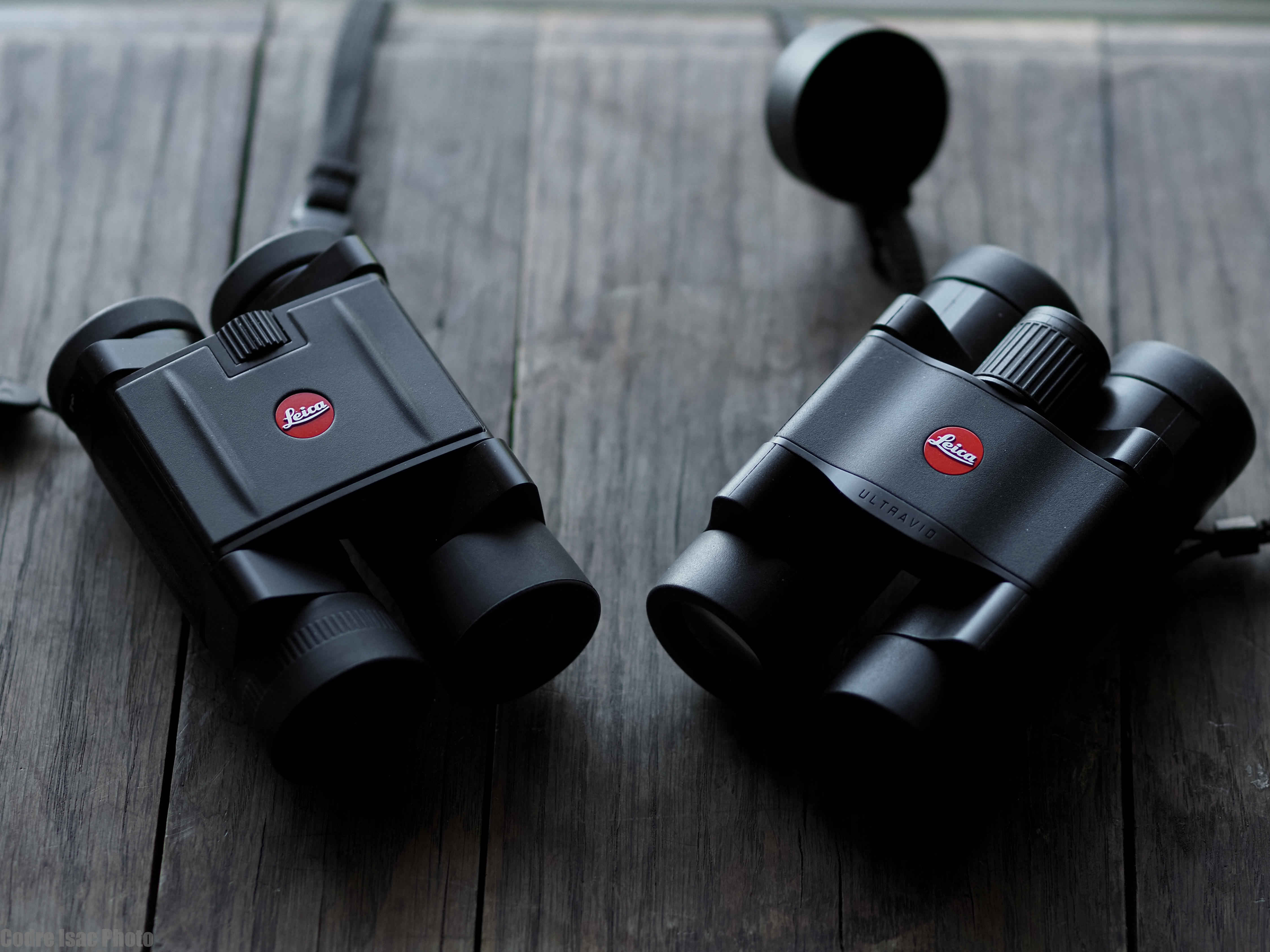

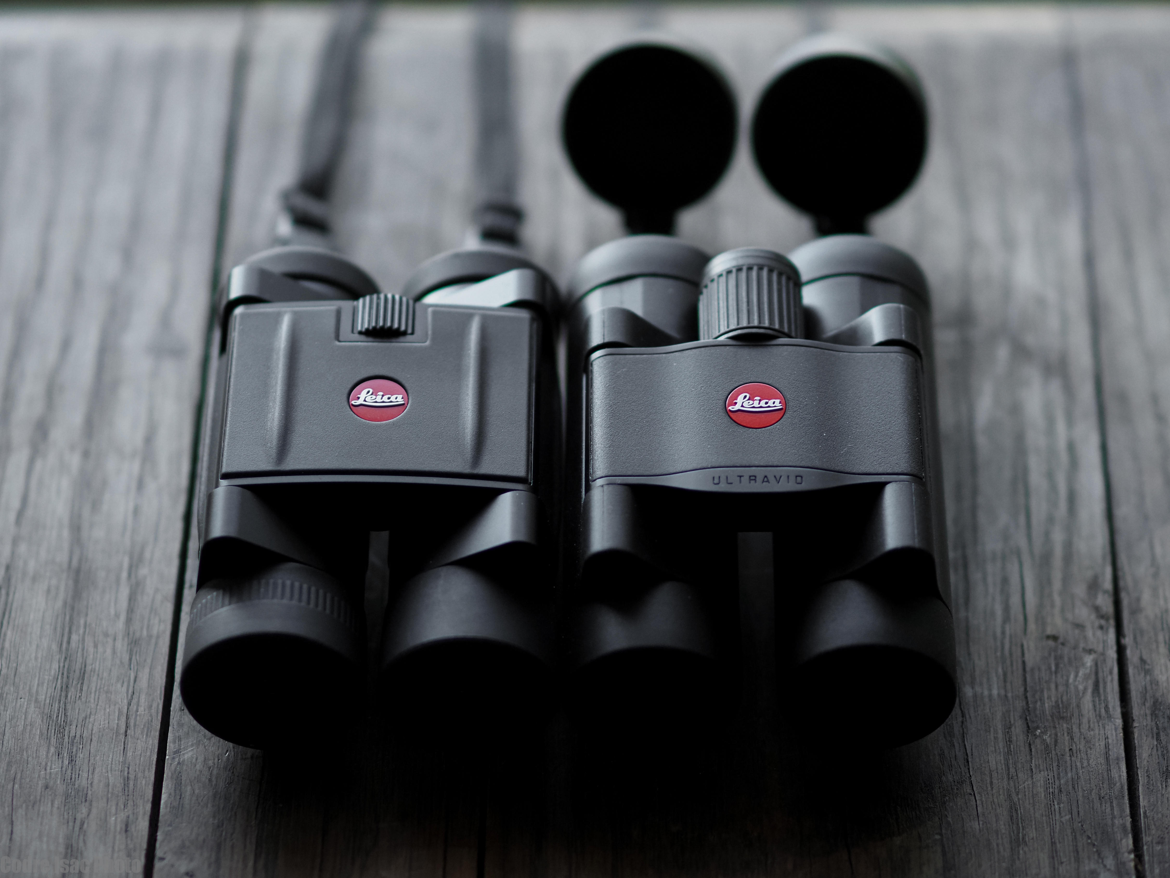

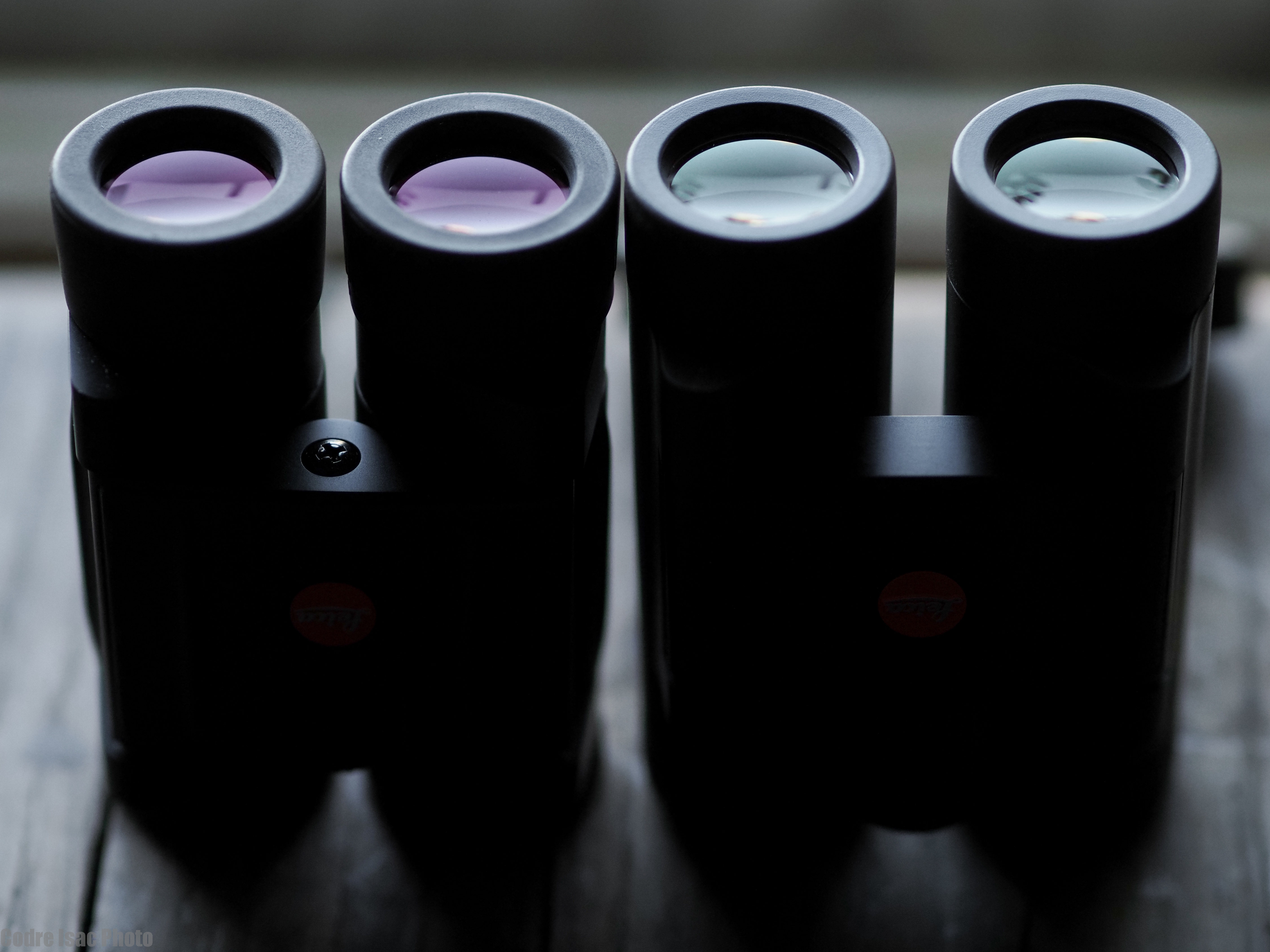

Trinovid 8x20 vs Ultravid 8x20
De foarte mult timp am vrut să fac această comparație, dar nu am avut niciodată ocazia să mă uit prin Ultravid lângă Trinovid. Binoclurile mele sunt generații noi, beneficiind de cele mai noi acoperiri.

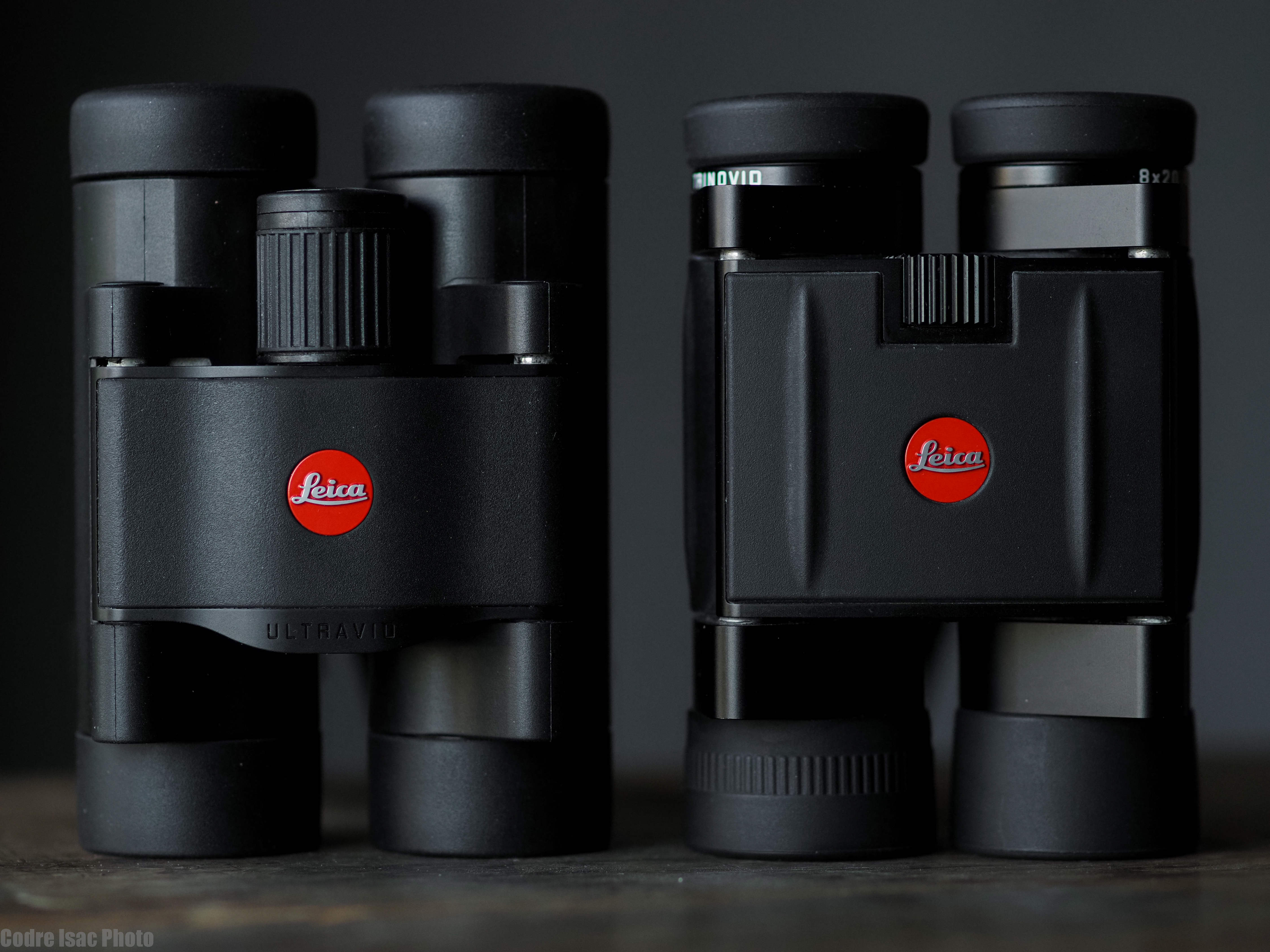

Design si finisaje exterioare:
Trinovid, în opinia mea, are un design mai matur și mai plăcut datorită simplității și funcționalității sale. Iar Ultravid are un design puțin mai elaborat, cu linii frumoase curbe și moi.
Armura Ultravid prezinta niște linii de imbinare care dau impresia unei stări brute, în timp ce Trinovid are aceste linii de imbinare a armurii bine ascunse sub balama.
Mecanica
Părțile mecanice ale celor doua binocluri au reglaje fine și precise (balamale rigide, cu focalizare precisă, reglaje de dioptrie și ocular fara cusur).

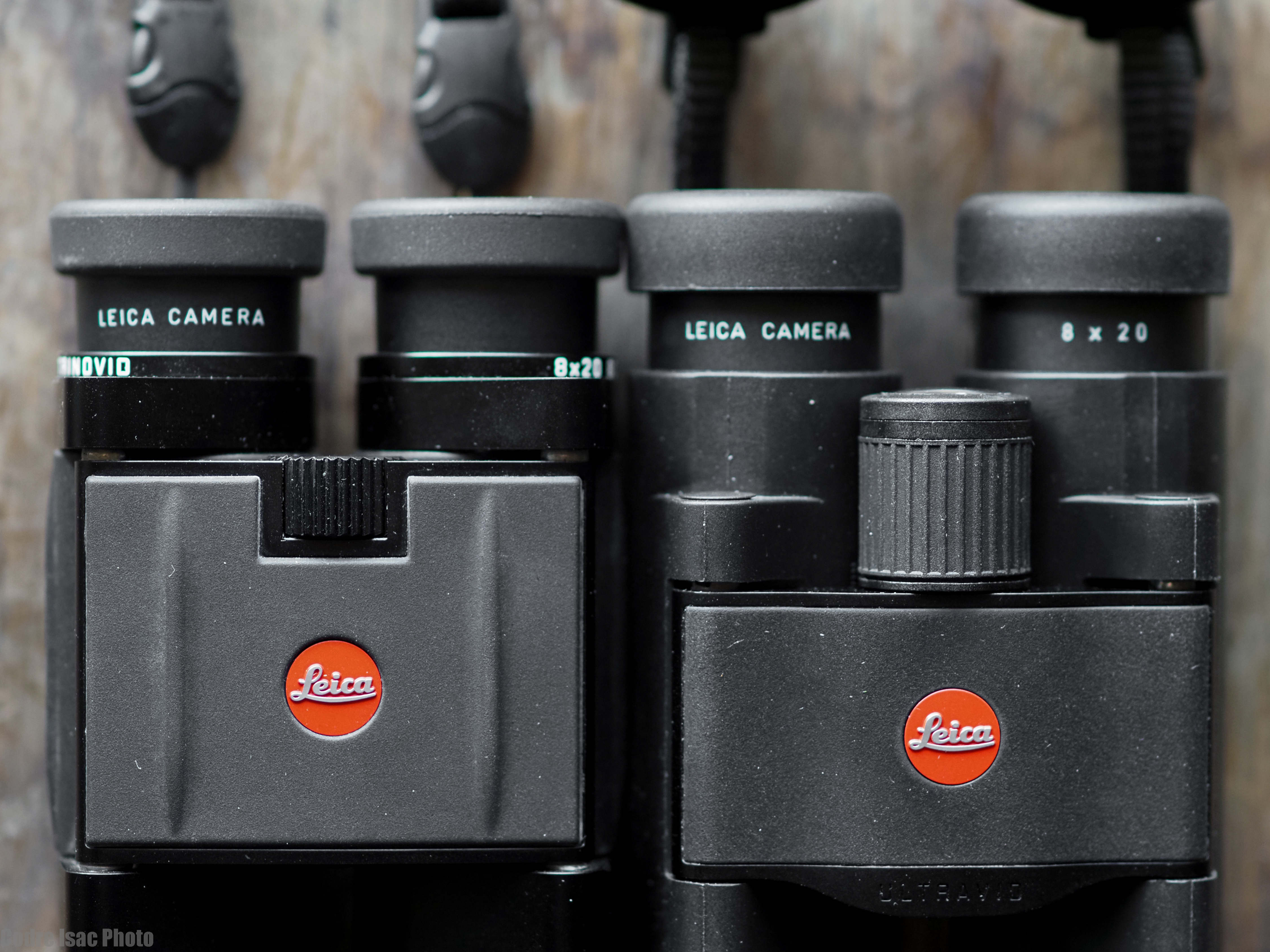

Sistem de focalizare
Aici avem două abordări diferite: Trinovid are o roată de focalizare minimalistă, ascunsă în volumul binoclului, servind ideii de volum cat mai mic posibil. Se misca precis fara alunecare, cu o senzatie mica dar placuta de granulatie. În schimb, Ultravid are o roată mare și evidentă, care servește ideii de confort, cu o mișcare la fel de precisă, dar cu un sentiment mai mătăsos.
Ajustare dioptrii - +3,5 dioptrii. vs -+5 dioptr. Aici Trinovid lasă o marjă mai mare pentru mai mulți purtători de ochelari.
Ergonomia este mai bună la Ultravid datorită rotitei de focalizare mai mare. Cu toate acestea, obisnuinta mea cu el îl face și pe Trinovid confortabil.

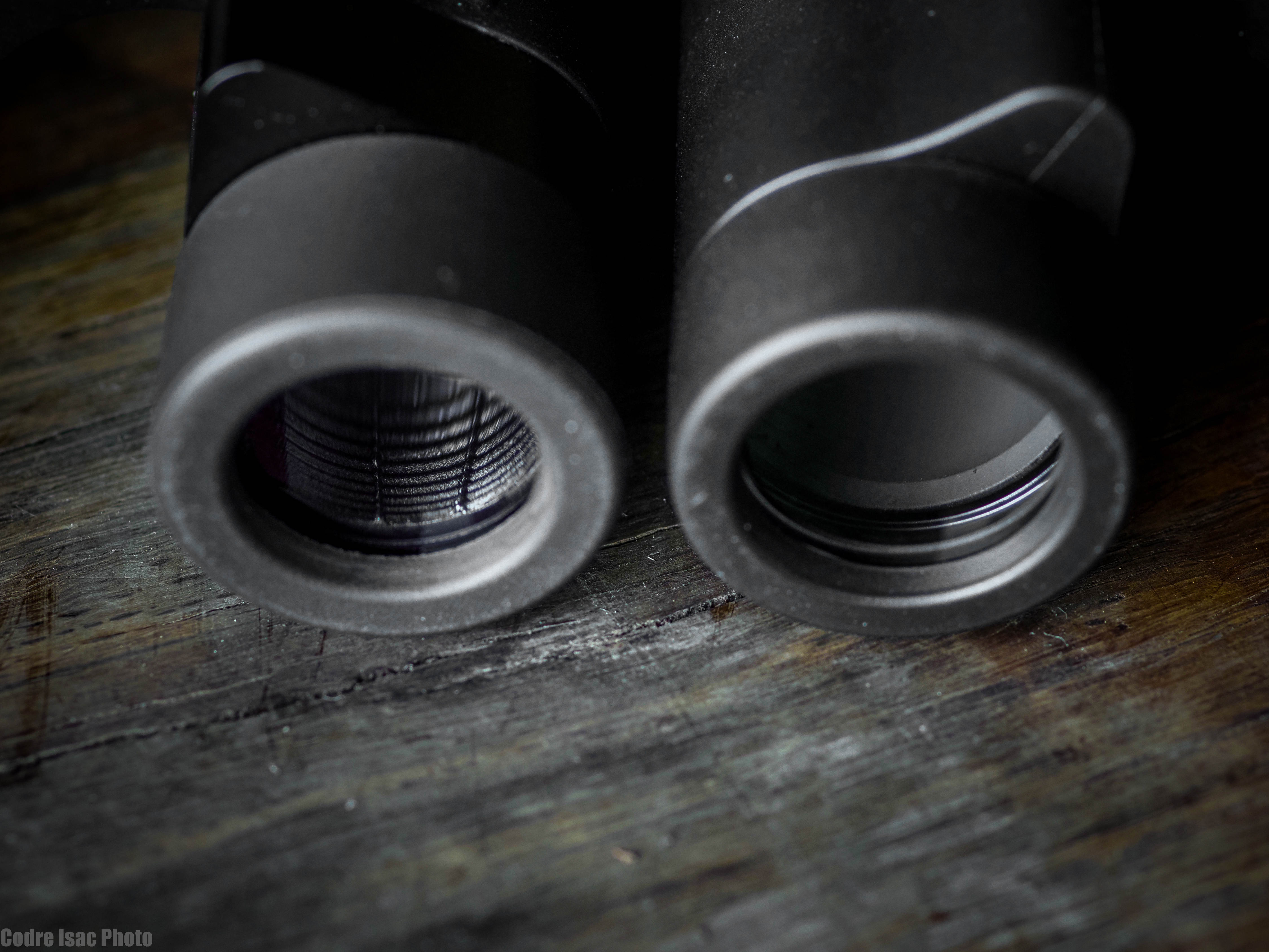

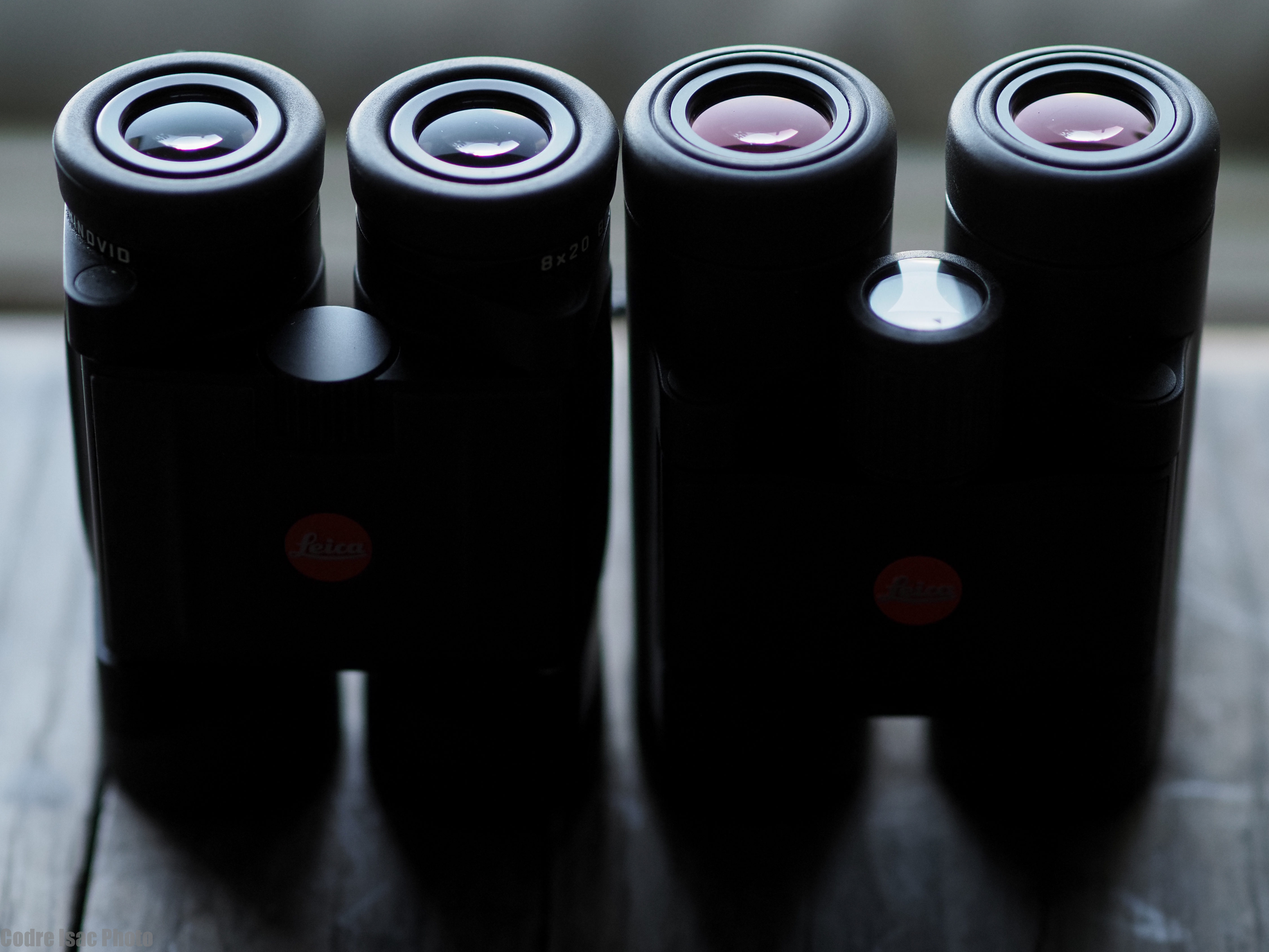

Finisajul interior este mai bine înnegrit în Ultravid. Trinovid folosește materiale și vopsele mai strălucitoare. Acest lucru generează probleme optice pe care le voi raporta în categoria Optică.
Impermeabil. Trinovid doar rezistent la stropire vs Ultravid 0,5 bar.

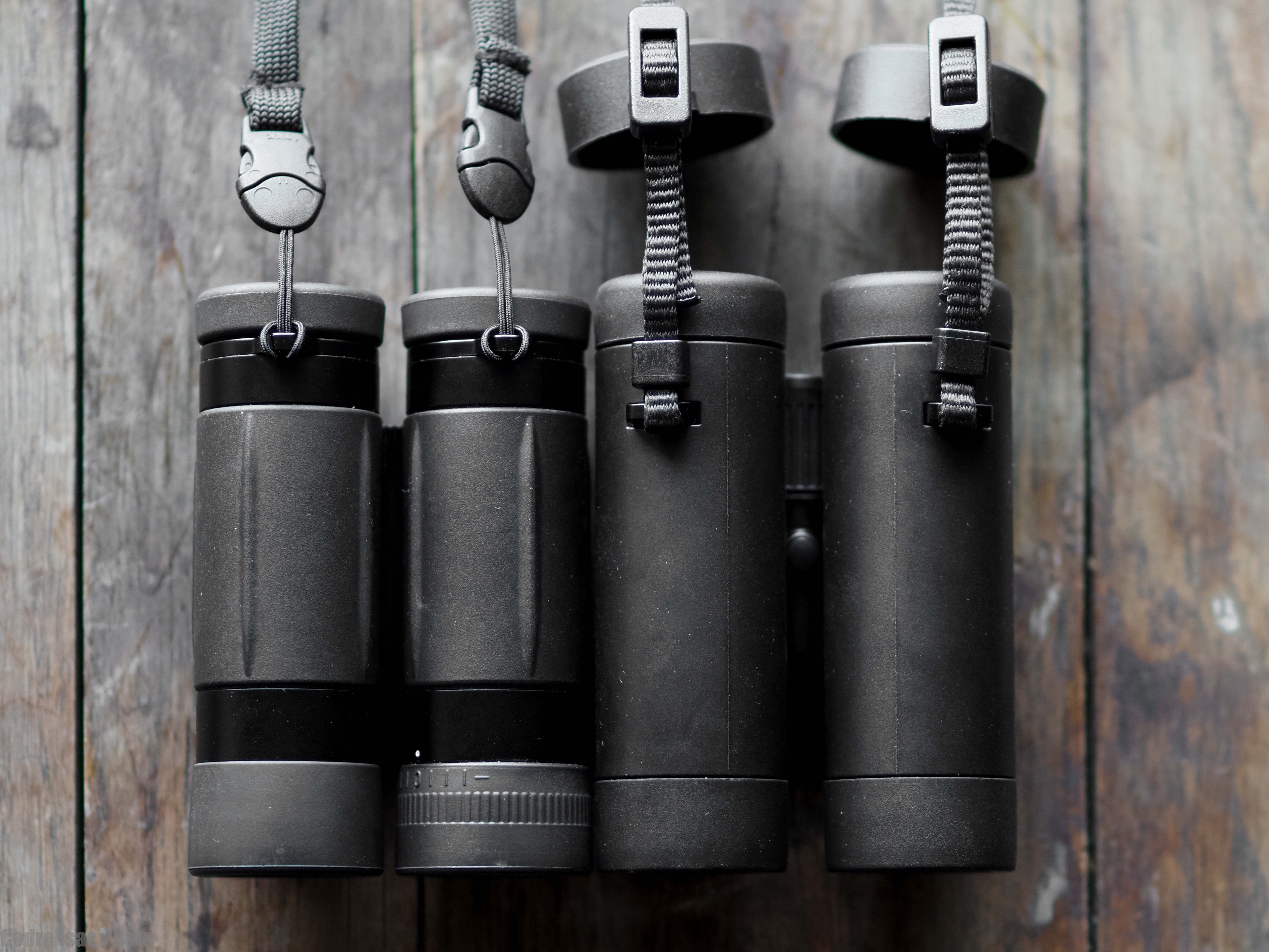

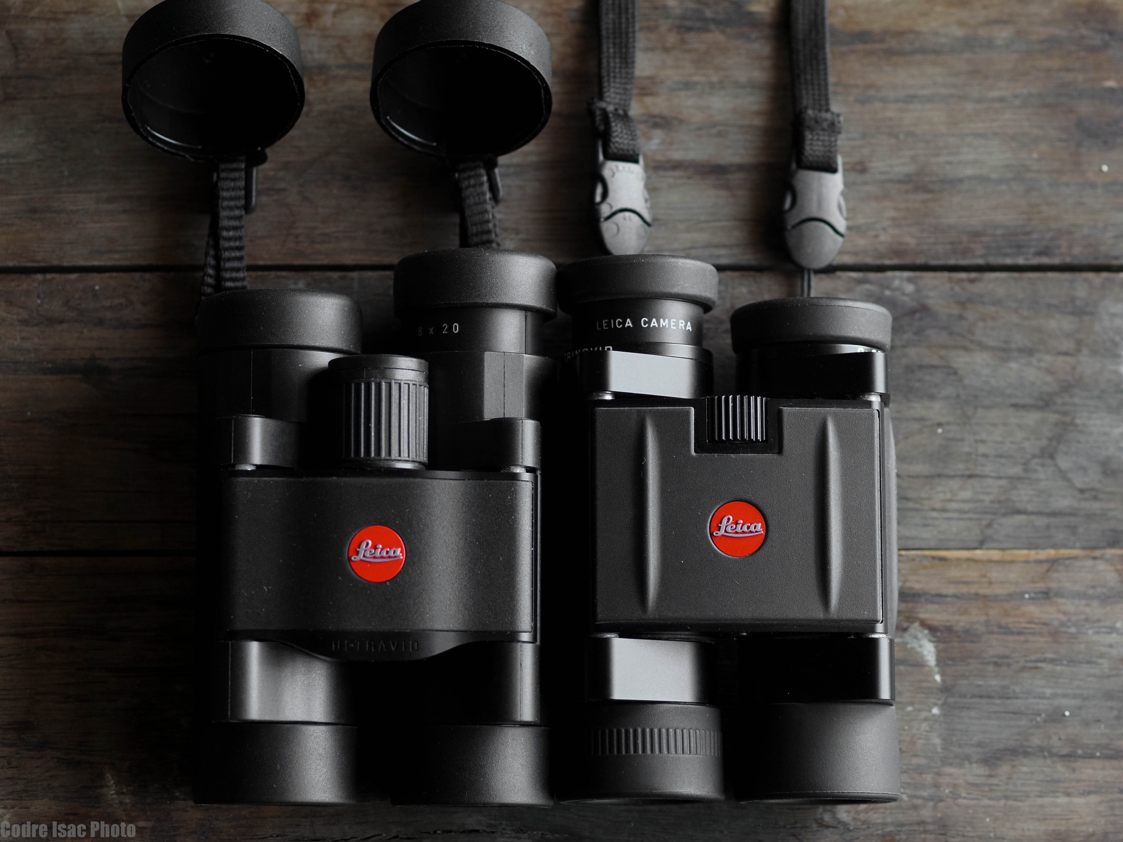

Dimensiunile la prima vedere sunt foarte asemănătoare! Dar numai dacă punem ambele binoclu unul lângă celălalt, diferența devine vizibilă. Trinovid este puțin mai mic în toate direcțiile. Ultravidul nu mai incape in geanta mica cumparata pentru Trinovid!!!
Greutatea cu curele (și capace Ultravid) 232g vs 256g. Cele 24 de grame mai puține nu se simt în realitate, dar sunt rezultatul unui corp mai mic al lui Trinovid.
Accesorii. Ultravid vine cu capace de ocular pentru ploaie, foarte utile atunci când binoclul vă atârnă de gât. Trinovid are o curea cu eliberare rapidă.
Optica

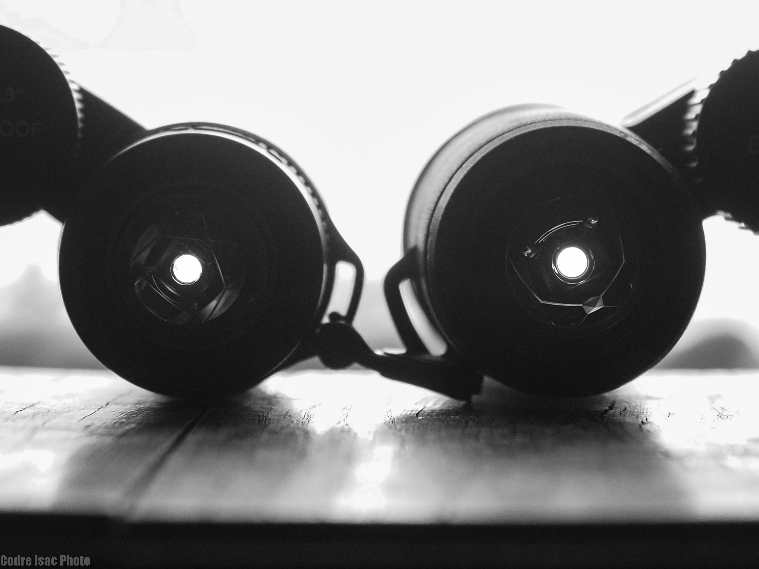

Ambele au prismă tip roof cu strat de corectare de fază P40 și HighLux-System HLS și lentile cu strat multiplu HDC (oferă rezistență la abraziune). Doar Ultravid are acoperire AquaDura pe lentilele exterioare care impiedica apa sa se aseze pe oculare.
Am observat diferențe de culoare a acoperirilor antireflex de pe oculare, obiective și prisme. Ultravid are, de asemenea, un diametru puțin mai mare a lentilelor pentru ocular (16,5 mm față de 15,5 mm).
Contrastul este principalul avantaj al Ultravid față de Trinovid. Este evident mai mare, Ultravid având o imagine mult mai vie decât Trinovid.
Rezoluție pe centru. După teste, în ciuda diferenței mari de contrast, am ajuns la concluzia că aceste două binoclu rezolvă același număr de detalii. Egalitate perfectă.
Rezoluție pe margini. Aici putem observa o mare diferență în avantajul Ultravid. 90% din FOV este clar, în timp ce cu Trinovid este ușor de observat că aproximativ 80% din FOV este neclar.
Rezistență in contralumina. Rezistența foarte bună la lumina strălucitoare a Ultravid este cea care contribuie și la avantajul de contrast în timpul zilei cu soare puternic în comparație cu Trinovid!
Balansul de alb este foarte asemănător, paleta de culori fiind foarte asemănătoare cu exacerbare/saturare plăcută a culorilor, specificată Leica!
Luminozitate. Estimarea vizuală a luminozității este foarte subiectivă și dependentă de condiții și foarte greu de apreciat, deoarece în această apreciere sunt implicate și alte variabile importante: culorile și contrastul. Culorile acestor binocluri fiind extrem de asemănătoare cu un echilibru de alb identic, doar contrastul mai mare al Ultravid a rămas să îmi influențeze percepția asupra luminozității. Datorită acestui contrast puternic al Ultravidului, în condiții de lumină puternică, îmi dă iluzia că este puțin mai întunecat decât Trinovidul. Dar aceasta este doar o iluzie, deoarece Trinovidul are un contrast mai slab și pare să aibă o imagine ușor spălată. Această spălare este percepută iluzoriu de creierul meu ca o luminozitate falsă. Dar in conditii de luminozitate mult mai mica, m-am chinuit foarte mult sa vad vreo diferenta, si nu am reusit sa deosebesc intre cele doua binocluri! Dacă aș fi văzut o oarecare diferență în condiții de întuneric, s-ar părea că ar fi în avantajul Ultravidului, dar sincer cred că este o egalitate!
Aberațiile cromatice sunt minime și doar pe margini. Pentru mine nu prezinta nici un fel de problema la ambele binocluri.
Distorsiunea geometrică este mai pronunțată pe margini la Trinovid. Dar Ultravidul are și el un pic de distorsiune.
Confort privit. Din specificații, ambele binocluri au aceeași distanta de privit 15mm. Dar mi se pare că Ultravidul are un avantaj foarte mic. Pentru a vedea întregul FOV, trebuie să apăs un pic mai mult cu Trinovidul.
Câmpul vizual este identic în ambele binocluri de 6,5 grade, rezultând același AFOV de 52 de grade.
Ultravid poate focaliza la 1,75 m și Trinovid la doar 2,40 m.
Concluzii.
Aceste doua binocluri au optic același ADN (culori, aberații cromatice, FOV, rezoluție centrală). Dar comparația arată două diferențe importante în performanța optică:
1 Contrastul general al imaginii este mult mai mare în Ultravid (datorită vopselei negre mai mate și acoperirilor mai bune) și
2 Rezoluția pe margini este vizibil mai extinsă la Ultravid (90% din FOV vs 80% din FOV)
Aceste diferențe optice fac ca imaginea Ultravid să fie vizibilă mai spectaculoasă decât fratele său!
Dar când vine vorba de dimensiuni, Trinovid ia aici premiul principal (diferențe mici, dar vizibile). De asemenea, designul Trinovid este mai frumos din punctul meu de vedere (subiectiv).

MesajTrimis: 13 Sep 2023 16:23 Download mesaj
tudor a scris:
Tin sa te contrazic, designul Ultravid este mai frumos din punctul meu de vedere (subiectiv). Designul Trinovidului pare "incarcat". Cu exceptia rotitei de focus. In primele trei imagini, cel putin in configuratia colapsata, Ultravidul pare mai armonios.
Mesaje: 3658
MesajTrimis: 13 Sep 2023 16:29 Download mesaj
Gusturile nu se discuta Laughing
MesajTrimis: 13 Sep 2023 16:38 Download mesaj
Ba se discuta. iti garantez ca intr-un blind test o sa vezi ca tot Ultravidul iese mai frumos!
Mesaje: 3658
MesajTrimis: 14 Sep 2023 07:40 Download mesaj
Atunci sa imi zic mai detaliat si parerea mea. E clar ca amandoua sunt frumoase dar observ doua diferențe estetice observate prin comparatie:
Trinovid are un design mai utilitarist, ce aduce a arma sau instrument tehnologizat, fără înflorituri estetice. Are forma generala mult mai simpla. Și tocmai aceasta simplitate austera îmi place, ca nu e gândit sa iti atragă ochii cu elemente pur de design.
Ultravid, in schimb, are un design mai elaborat cu acele curbe și cu puntea un pic mai mica ce lasă nodurile balamalelor sa iasă mai in evidenta. Are aerul de obiect de design în sine! Ma pot uita o zi întreaga și la Ultravid cu admirație, dar este un alt concept de design.

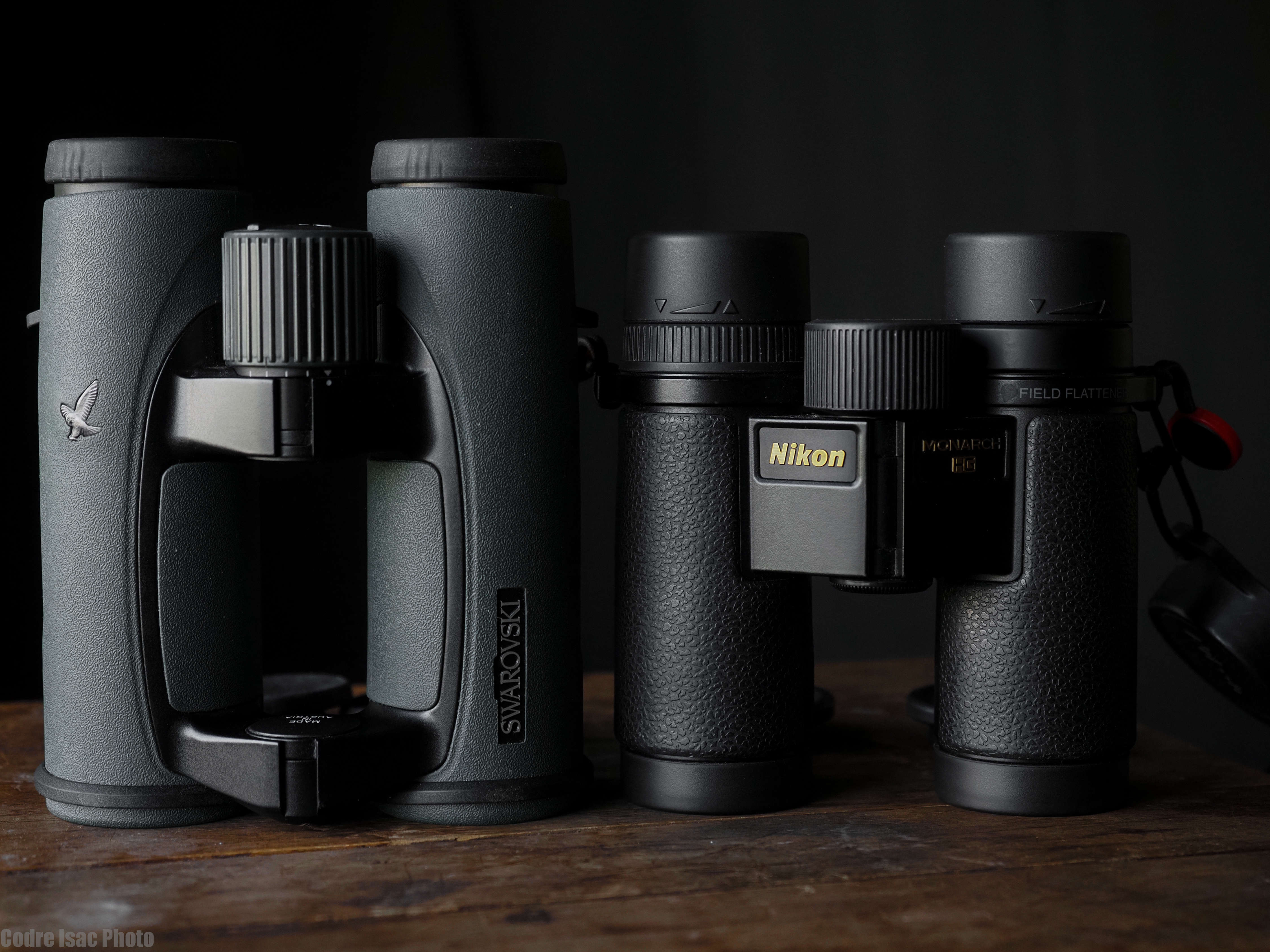

Swarovski EL Swarovision 8x32 vs Nikon Monarch HG 8x30
Caracteristici comune:
1 Aberatiile cromatice sunt similare in ambele binocluri, fiind prezente doar pe margini intr-o proportie acceptabila pentru mine, dar pentru unii poate inacceptabil.
2 Rezolutia pe centru este excelenta si este identica in amandoua binoclurile, rezolvand aceleasi numar de detalii.
Avantaje optice Swarovski:
1 Swarovski are claritatea extinsa pe toata suprafata FOVului, iar la Nikon claritatea scade incepand cu ultimele 20% .
2 Contrastul general al imaginii este mult mai ridicat la Swarovski.
3 Culorile la Nikon au o usoara tenta galbuie comparativ cu Swarovski, care are o nuanta mai rece dar mai naturala!
4 Luminozitatea este clar mai mare la Swarovski, contand si diferenta de 2mm la diametrul obiectivelor.
Avantaje mecanice Swarovski:

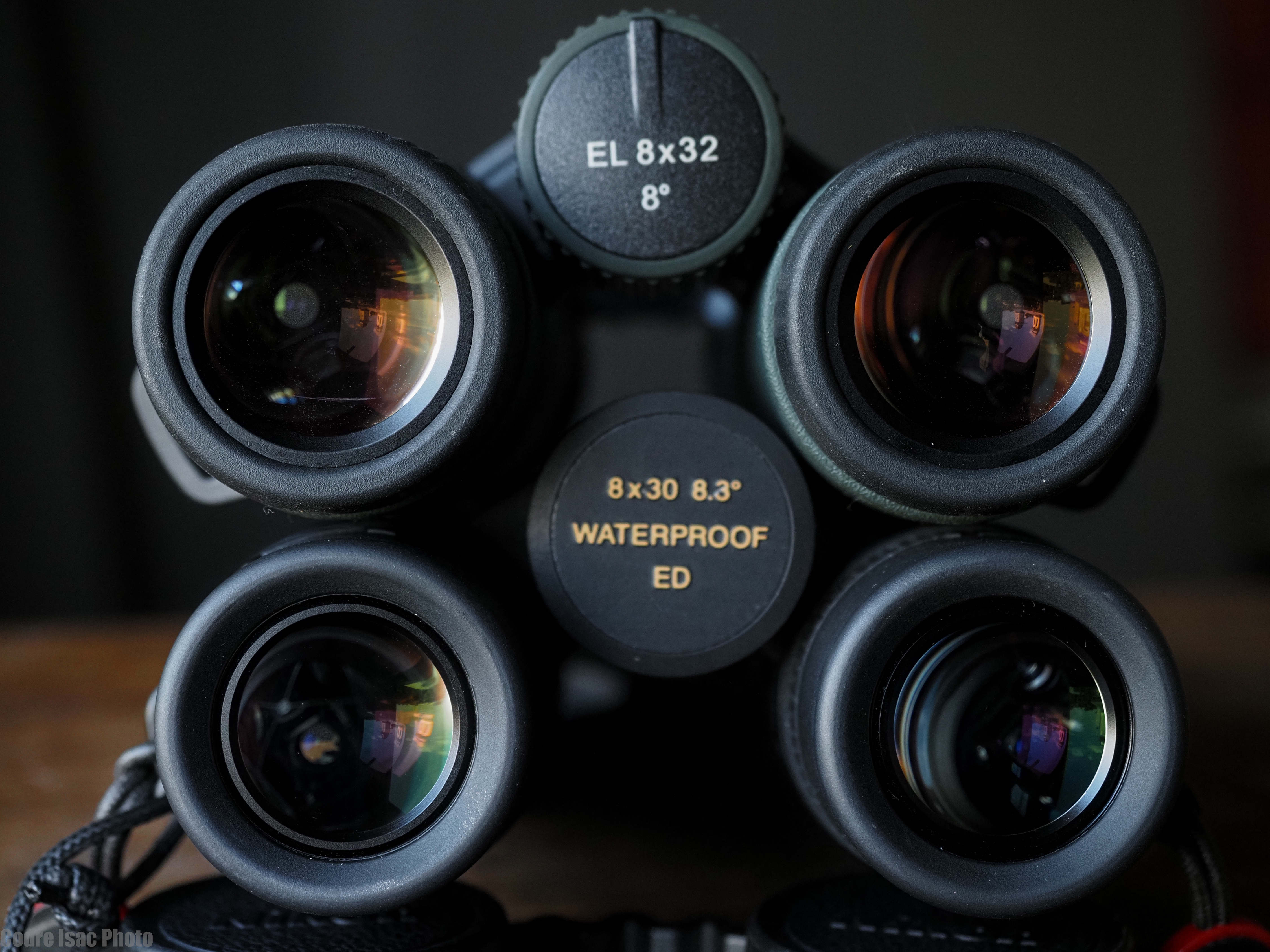

1 Lentilele ocularelor sunt un pic mai mari (24mm vs 22mm) rezultand un eye relief mai generos.
2 Reglarea cupelor ocularelor la Swarovski se face cu clikuri mult mai matasoase si mai placute la accesare. La Nikon reglajele sunt mai sacadate.
Avantaje optice Nikon:
1 Campul vizual este un pic mai mare 8.3 grade vs 8 grade
2 Efectul de glob este evident la Swarovski, observandu-se ca obiectele sunt vizibil micsorate cand sunt aduse catre margini.
3 Chiar daca rezistenta contra luminii este aproape similara intre cele doua binocluri, totusi este un pic mai buna la Nikon (este un capitol la care aceste binocluri nu stau grozav)
4 Cu Nikon pot face clarul foarte aproape, chiar la 1.7m pe cand cu Swarovski doar la 2.10m
Avantaje mecanice Nikon:

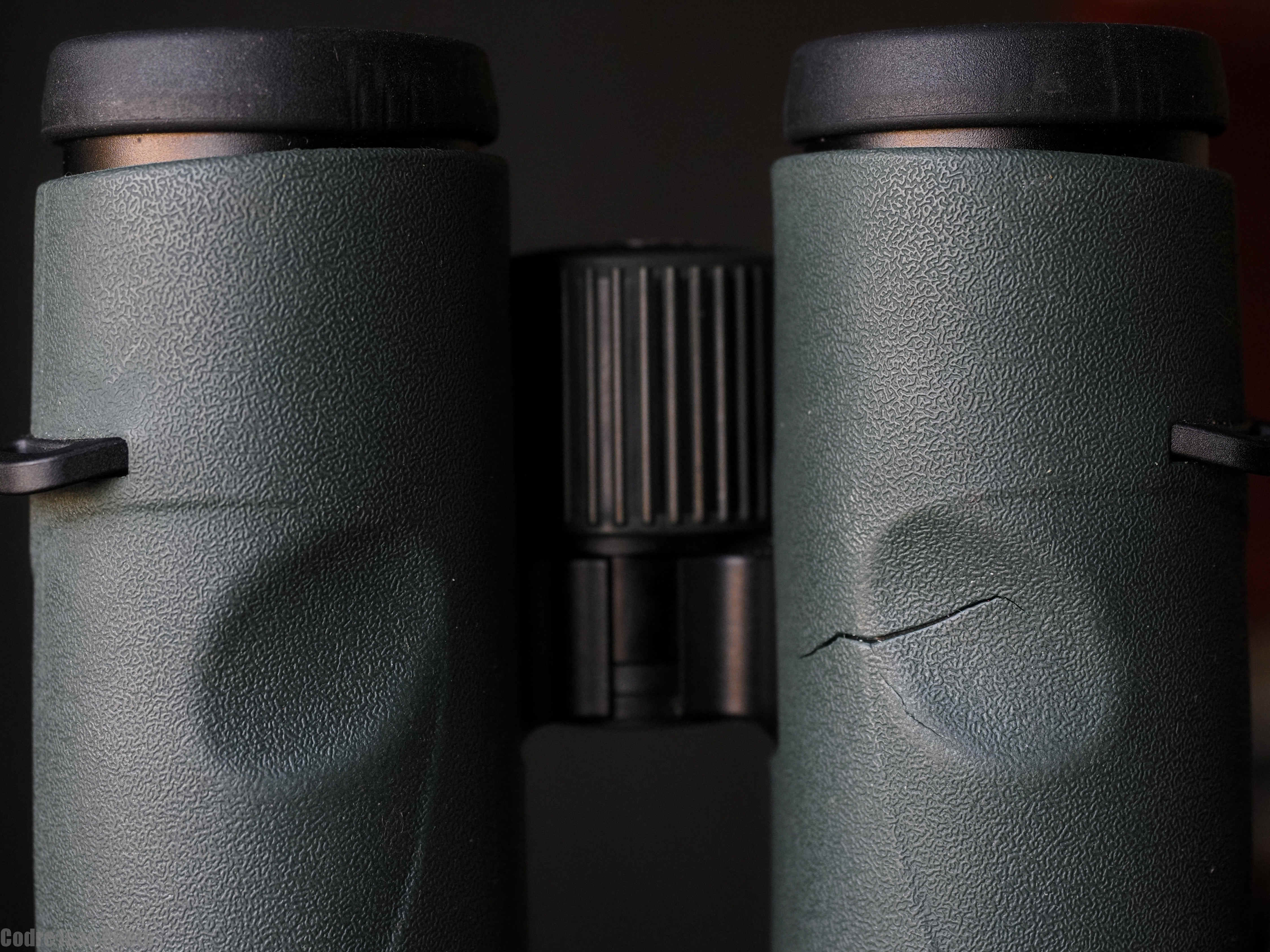

1 Finisajul exterior este mult mai calitativ la Nikon pentru ca Swarovski are o problema serioasa din fabrica cu armura care a devenit lipicioasa si s-a crapat. Da, asta chiar daca binoclul a fost ingrijit si intretinut cu atentie, si folosit chiar mai putin decat celelate binocluri! Aceasta problema de proiectare este recunoscuta de cei de la Swarovski, si este prezenta la armurile seriilor EL dar si la mai noile serii de varf NL Pure. Formula chimica buna veche a fost inlocuita, incepand cu anul 2015 pana in prezent, cu una biodegradabila dar cu probleme mari de degradare la transpiratie si caldura. Acest lucru face ca binoclul sa nu sa poata folosii in mod profesional. Swarovski inlocuieste armura fara sa ceara bani. Dar din pacate este inlocuita tot cu una ce are aceeasi problema de compozitie chimica. Astfel, daca binoclul este folosit in mod profesionist, adica des, necesita trimiterea in service in Austria cam o data la un an, pentru ca armura sa fie inlocuita. Pe deasupra dureaza cel putin o luna reparatia, adica timp lung fara binoclu. Plus bani cheltuiti cu transportul (plata dus) si emotiile unui astfel de drum! Foarte suparatoare problema de proiectare pentru astfel de binocluri scumpe!
2 Rotita de focus se misca foarte matasos si exact la Nikon, insa la Swarovski are o senzatie de granulatie si se misca mai usor intr-o directie decat in cealalta, avand si o usoara ezitare cand se schimba directia.
3 Dimensiunile sunt considerabil mai reduse la Nikon. Greutatea deasemenea. Este foarte mic si e usor fara sa-i simti prezenta in rucsac!
Concluzii
Optic Swarovski a colectat mai multe avantaje, iar Nikon mai multe avantaje mecanice. Este inadmisibila problema armurii la Swarovski!!! Totusi un binoclu se judeca ca un pachet ce inglobeaza toate avantajele si dezavantajele la un loc. Astfel ca simtamant subiectiv per total, Swarovski are imaginea mai luminoasa si contrastanta cu o senzatie de claritate puternica chiar pana pe margini, ce te tine cumva incordat si in actiune. Iar Nikon are un caracter opus, fiind mai comod, pentru ca imi da o senzatie de relaxare si naturalete cand privesc cu el. Imginea prin Nikon este mai cuminte si invaluitoare iar prin Swarovski mai agresiva si ostentativa. Amandoua binoclurile imi plac foarte mult pentru ceea ce sunt!
