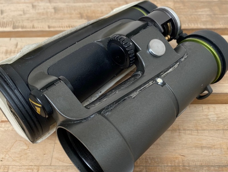

Revin...mai bine pune lipici, sa nu se prea incalzeasca la lipire si sa deformeze bratul de la montura lentilei, ca nu stii ce materiale de "calitate" o fi si in montura. Este "picatura" gel, poate ca ar merge foarte bine.

Dupa ce am vazut ce-i acolo, in secunda doi mi-a venit ideea sa lipesc cu fludor dar m-am resetat repede caci tija celulei glisante e din plastic. O sa incerc cu ceva gen picatura sau uhu plus, ma mai gandesc. Ceea ce ma deranjeaza foarte tare e ca filetul tijei balabane destul de rau in gaura din piston. Imi va trebui un lipici care intra si pe filet macar putin.
Ziua de azi mi-am pierdut-o construind dopul pentru Van, nu vreau sa las sa intre muste pe acolo. Am stricat un surub M8 si i-am facut dopul. Mai trebuie finisat dar asta mai tarziu. Pana atunci trebuie sa incep operatiunea de decontaminare a rumegusului de aluminiu de pe corpul binoclului.

Sau ii lipesti o busola din aia mica de tot peste gaura, o sa fie varianta upgrade v1.1 Smile. Ai grija sa nu pui picatura pe filet pt ca nu mai apuci sa il infiletezi, iti zic pt ca am patit Smile, daca ai avea blocator de filet, e ca picatura dar se intareste foarte incet, sau pui picatura dar cu el gata infiletat, pui 2-3 straturi, nu mai misca.
mare atentie cu diverse zemuri din astea de lipit cu "picatura" (adica un singur tub cu zeama de "cianura-cianilat-etc" nu retin) deoarece emana niste "aburi" albi care se pot depune pe lentile si prin prejur! Din ce stiu astea se intaresc tragand apa din aer. La intarire emana ceva albicios care adera la ce e prin jur.
Din ce am observat, chestiile care lipesc bi-component nu emana nimic (adica alea unde iti da doua tubuletze sa le amesteci inainte de folosire), singura problema e ca trebuie sa te misti repede, se intaresc repede dar si lipesc bine. Intarirea e mai lenta cand "blobul" e mai maricel si mai rapida cand e o cantitate mica.
