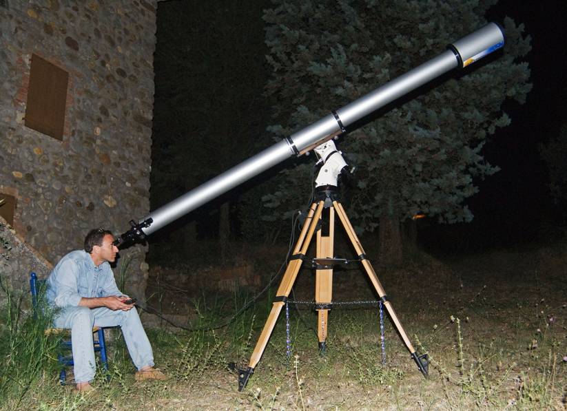

O imagine care imi pare reprezentativa pentru un acromat cu focala lunga:
PS. Am sa pun la "Lecturi utile pentru lunetisti" link catre articolul detaliat.

MesajTrimis: 11 Noi 2011 10:57 Download mesaj
zoth a scris:
Scuze, ca o paranteza:
- iti dai seama ca nici nu trebuie sa respiri prin preajma lui, la ce balans se poate face
- lasand la oparte preferintele personale, dece ai prefera ceva asa de complicat in defavoarea unui reflector (mai) mic cu f/mare gen sc/mak/etc.?

MesajTrimis: 11 Noi 2011 11:00 Download mesaj
Am si eu o intrebare.
Un astfel de refractor lung poate egala ca performante un apocromat ? Sau mai mult, il poate chiar depasi ? Pare foarte tentant mai ales pentru observatiile planetare.

Mi-au placut cateva remarci la adresa acestei lunete, de genul :
" Be careful. Your local militia might get suspicious. " Very Happy
sau " That is awesome. Archimedes just needs a place to stand now! "
ori " very nice,... just one question: how do you observe when the scope is pointed to the zenit, dig a hole in the ground? "

MesajTrimis: 11 Noi 2011 11:26 Download mesaj
Arata chiar interesant.
Si sunt dragute si unele din comentarii (de genul: "very nice,... just one question: how do you observe when the scope is pointed to the zenit, dig a hole in the ground?" sau "Any trouble with police coming to investigate reports of a missile launcher?") Laughing
In fine, recunosc ca mi-ar place sa arunc o privire prin asa ceva (asta ca sa imi demonstrez mie insumi ca nu sunt un "reflectorist" sovin Cool ).

MesajTrimis: 11 Noi 2011 11:31 Download mesaj
Teo a scris:
"performante"
Depinde ce intelegi prin performanta. La aceiasi parametrii (lungime, apertura, f/) probabil ca nu, dar in rest totul este posibil. Oricum iti trebuie cupola sa fie ferit de vant, iti trebuie montura solida, nu merge sa il montezi in balcon,d ecat daca in balcon ai observator astronomic Laughing

MesajTrimis: 11 Noi 2011 11:41 Download mesaj
Ma refer la claritatea imaginii la puteri mari. La reducerea sfero-cromatismului, la reducerea aberatiilor de sfericitate si cromatice si sa ofere imagini sharp la planete.
In privinta locatiei, asa este, ai nevoie de spatiu si trepied solid.
Oricum se poate construi un tub telescopic, ca la unditele telescopice sau din mai multe bucati care se pot mufa odata ce ai ajuns la locul de observatie. Evident, nu prea multe segmente pentru ca pot aparea probleme de aliniere, colimare...

Mesaje: 6160
MesajTrimis: 11 Noi 2011 13:12 Download mesaj
Teo, daca esti realmente interesat de articol acesta se poate traduce in engleza cu google translate.
La mine nu a vrut totul deodata dar pe bucati a fost OK. Cred ca vei afla lucruri interesante daca ai rabdare sa-l citesti.
Referitor la primele tale intrebari: cineva, nu spun cine (va uitati voi pe siturile D&G si Royce), spunea ca apocromatele elimina cromatismul longitudinal dar celelalte aberatii caracteristice instrumentelor scurte, raman. Tragi tu concluziile cuvenite...
Valy, DA, o teava lunga e o chestie foarte complicata ...
In rest comentarii frumoase si spumoase pe CN Smile
