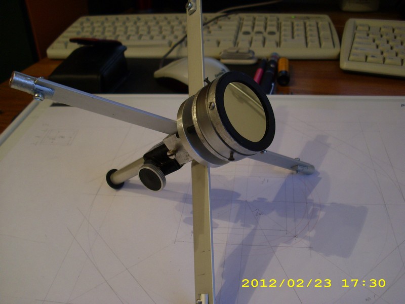

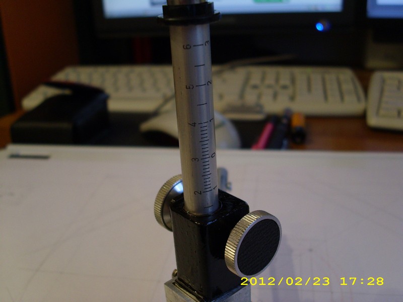

Am refacut sistemul de reglare si colimare pentru secundara.Sper sa fie ultima data Smile.Acum astept vreme buna cu cer senin.

Sunt de-a dreptul incantat !
Astept cu nerabdare continuarea Very Happy
catalin.
Mesaje: 6200
MesajTrimis: 26 Feb 2012 21:40 Download mesaj
Foarte ingenios mecanismul de reglare a distantei dintre oglinzi Smile
Asteptam cu nerabdare rapoartele de observatii ...
MesajTrimis: 26 Feb 2012 23:04 Download mesaj
Arata SF insa ma intreb, nu e cam mult metal, mai ales Al, care nu prea e prietent cu variatiile de temperatura?
Ii faci focus in secundara?
Spor.
danto1313
Data inscrierii: 27 Mai 2007
Mesaje: 352
MesajTrimis: 26 Feb 2012 23:45 Download mesaj
Mecanismul de reglare mi-a placut mult de tot mai ales ca are o miscare fina si fara jocuri semnificative.Cat priveste "metalul", nu prea am avut cum sa-l evit.Oricum,problema dilatarii sau contractiei cu variatia temperaturii ar putea afecta la fotografic,la vizual nu cred ca e sesizabil.Tija de sustinere a secundarei are cam 5 cm intre punctul de prindere pe suportul oglinzii si pinionul de actionare, atunci cand e asigurata distanta calculata intre oglinzi.Nu am idee cat ar putea afecta focusul la fotografic atunci cand sunt variatii mari de temperatura. Da,ma bate gandul sa-i fac motorizare daca gasesc un motor mic cu reductor.

Meseriașă lucrare!
M-am ocupat și eu un pic de sistemul de reglaj al secundarei în sensul că i-am pus un șurub mai lung ca să am o plajă puțin mai mare. Însă nu-mi place jocul șurubului și trebuie să schimb piesa în care culisează.

Am facut si niste teste primare dupa ce am montat mecanismul nou.Dupa o colimare bruta,daca pot spune asa,l-am miscat inainte si inapoi,l-am lovit usor in laterale si am verificat iar colimarea.Totul arata bine asa ca deocamdata pot spune ca sunt multumit.Urmeaza testul pe stea.
