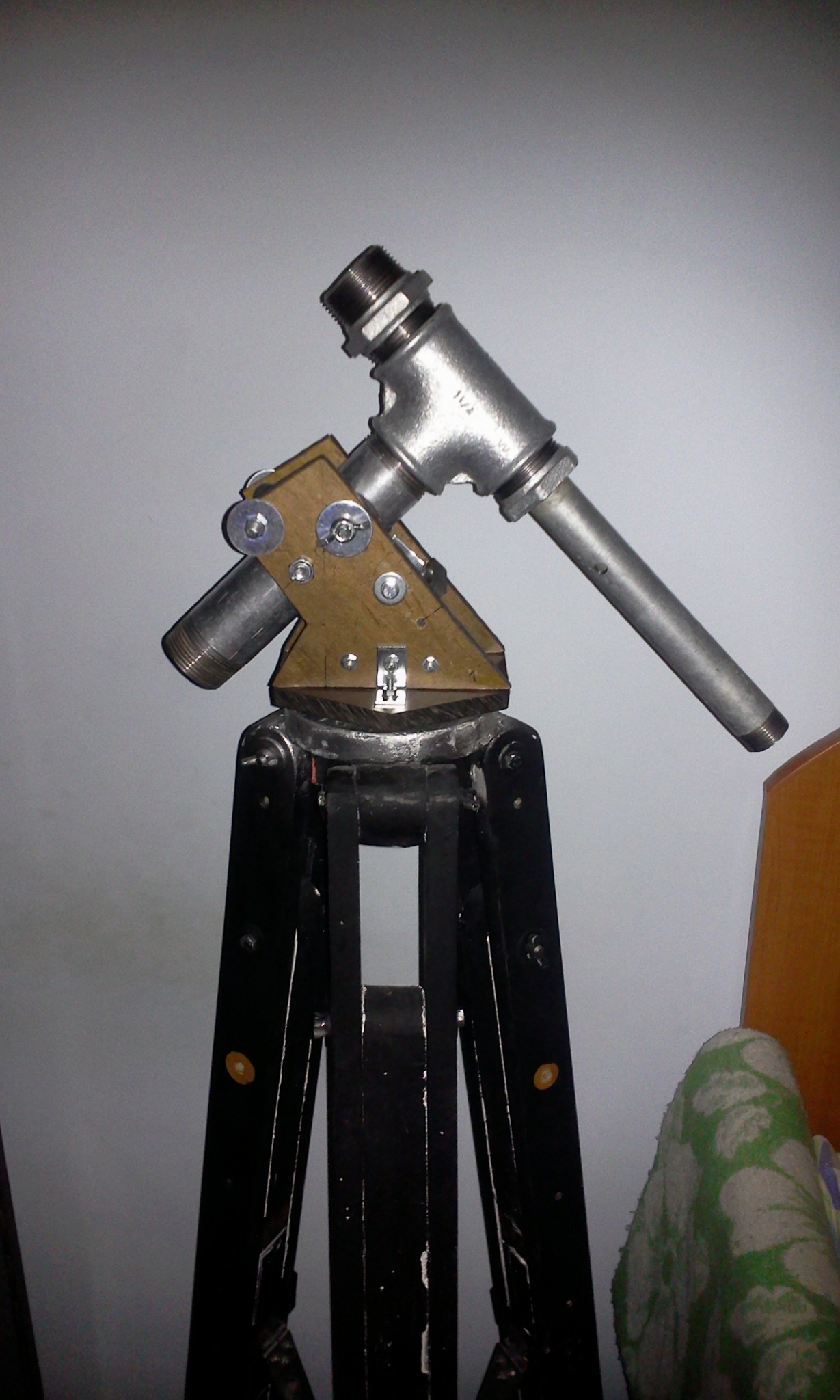

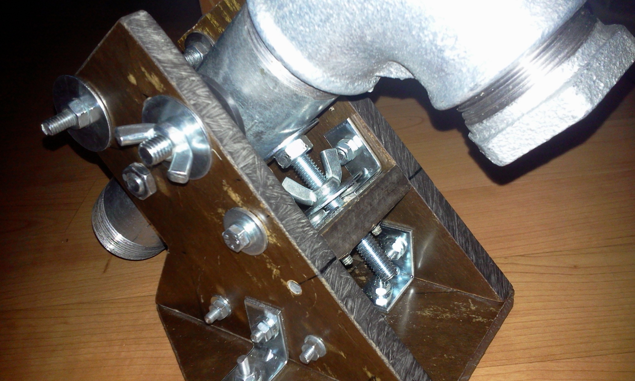

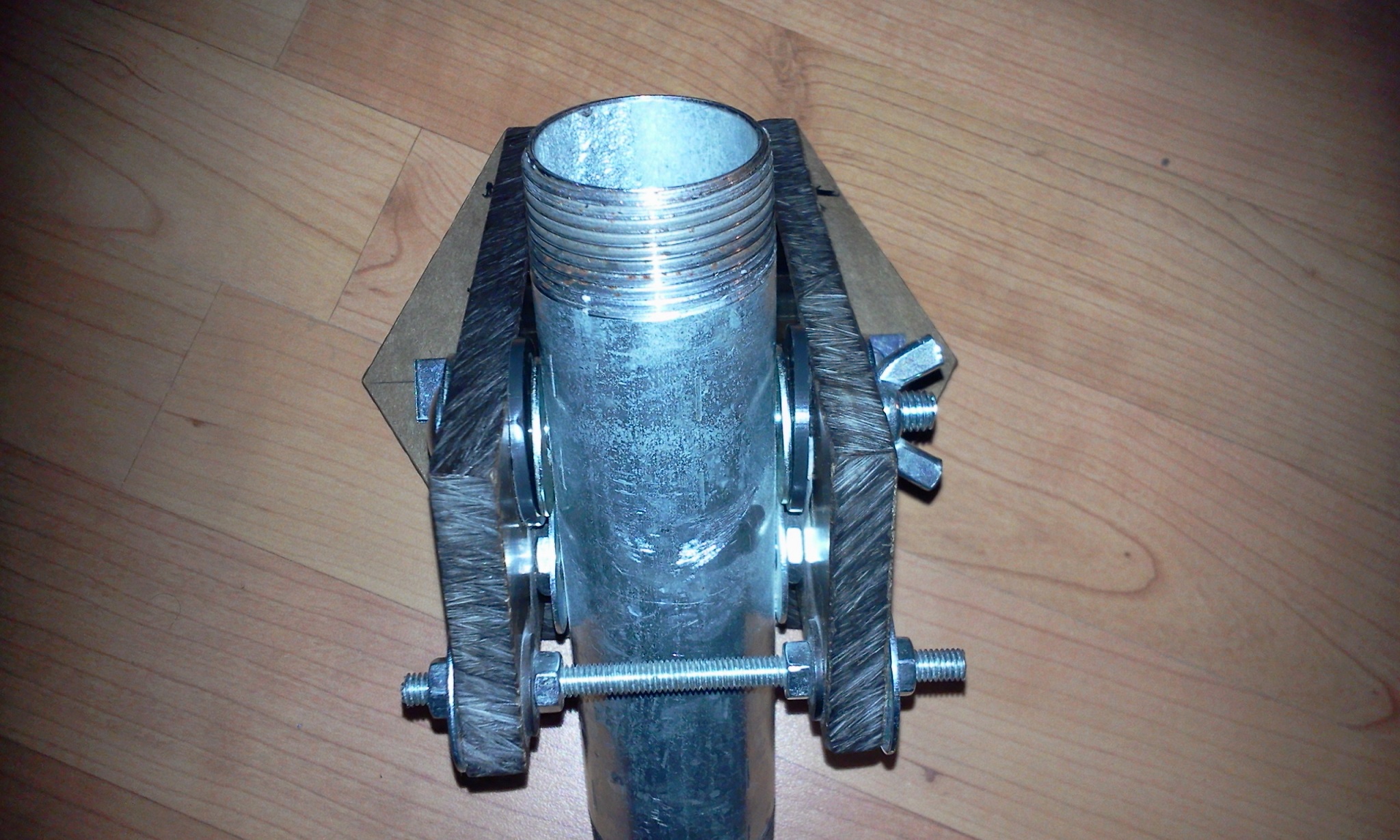

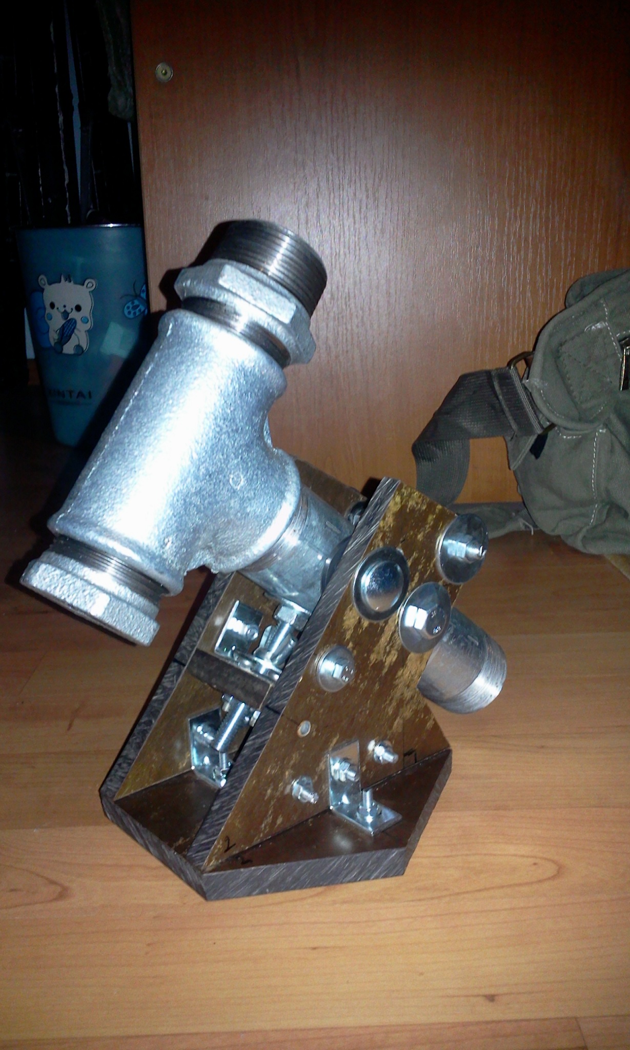

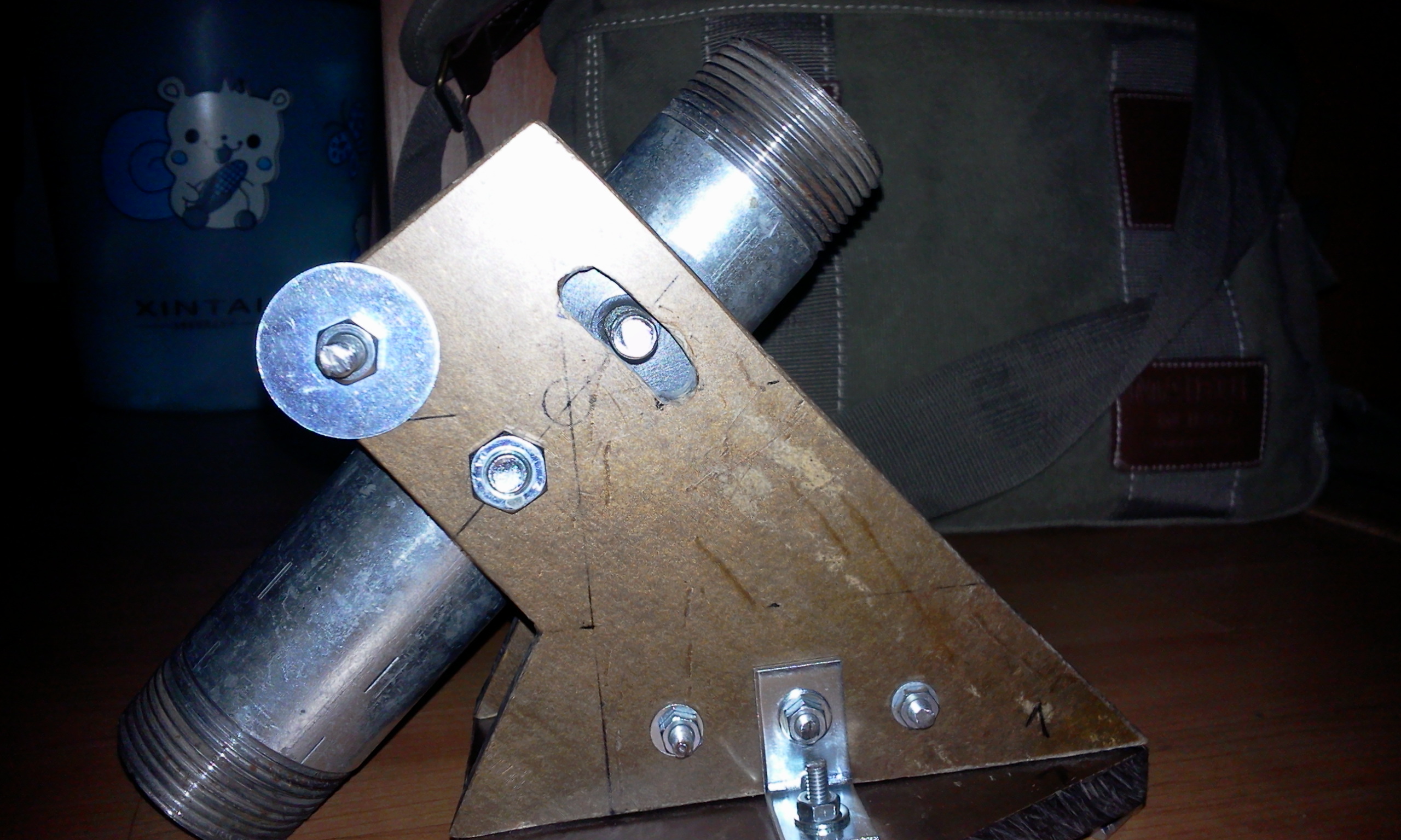

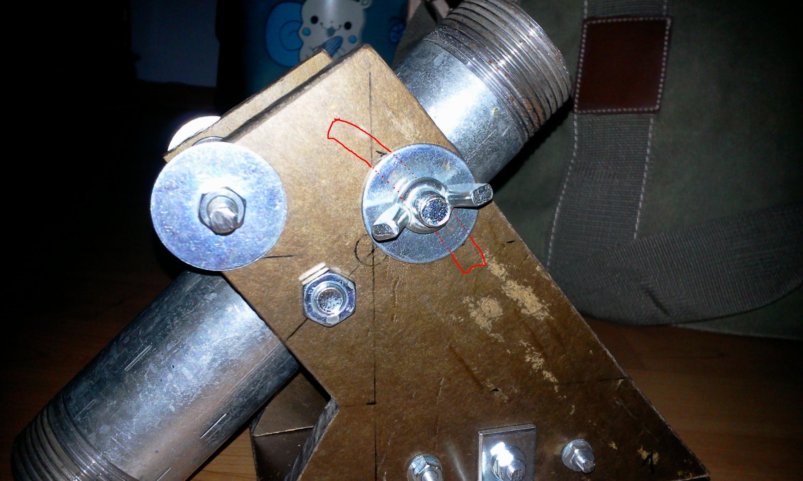

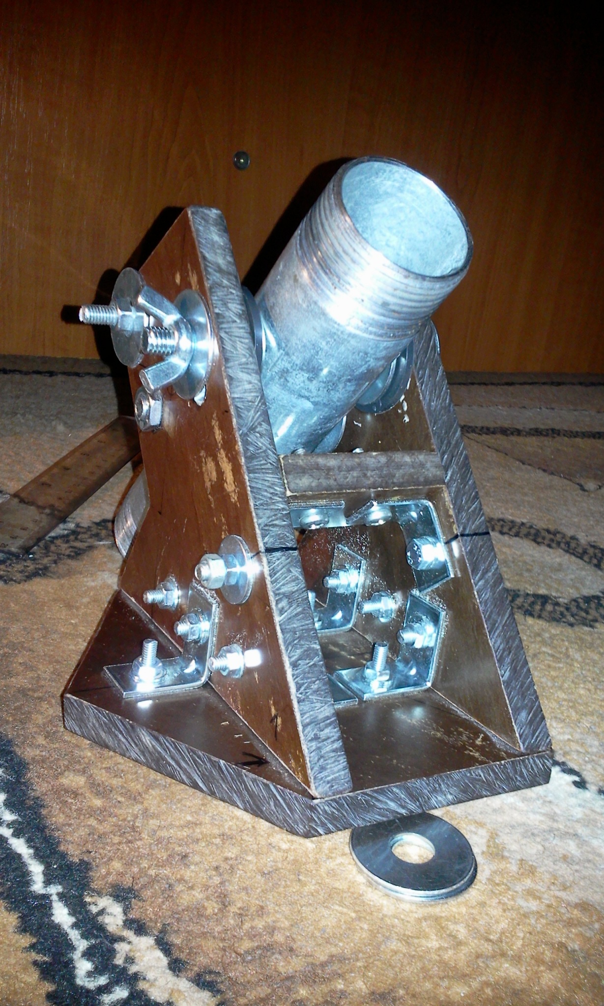

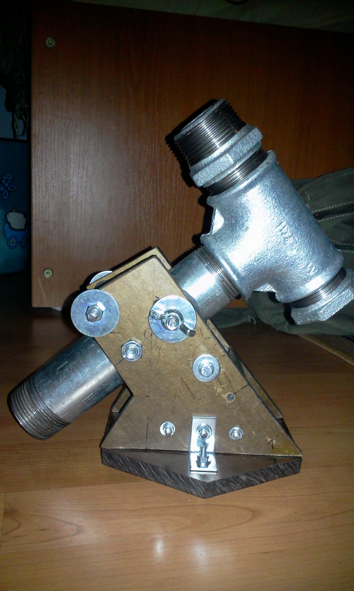

MesajTrimis: 07 Dec 2012 20:18 Download mesaj
Iata si pozele. Montura este aproape gata Very Happy . Mai am sa montez inca o placa care vine intre trepied si montura.

Mesaje: 10266
MesajTrimis: 08 Dec 2012 00:28 Download mesaj
Bravo Alex,felicitari pentru progrese.
Nu te framanta pentru unghiul acela,poti regla mult mai mult din picioarele trepiedului.

MesajTrimis: 08 Dec 2012 22:28 Download mesaj
Alex, felicitari si de la mine pentru ce ai obtinut iar legat de unghiul de altitudine e suficient ca in loc de gaura surubului cu fluturas sa tai o fanta curbata pe ambele placi de sustinere (vezi schita de mai jos).

Adrian Sirean
Data inscrierii: 03 Oct 2011
Mesaje: 663
MesajTrimis: 08 Dec 2012 23:51 Download mesaj
Eu cred ca fanta respectiva e taiata deja. Repostez prima poza:
