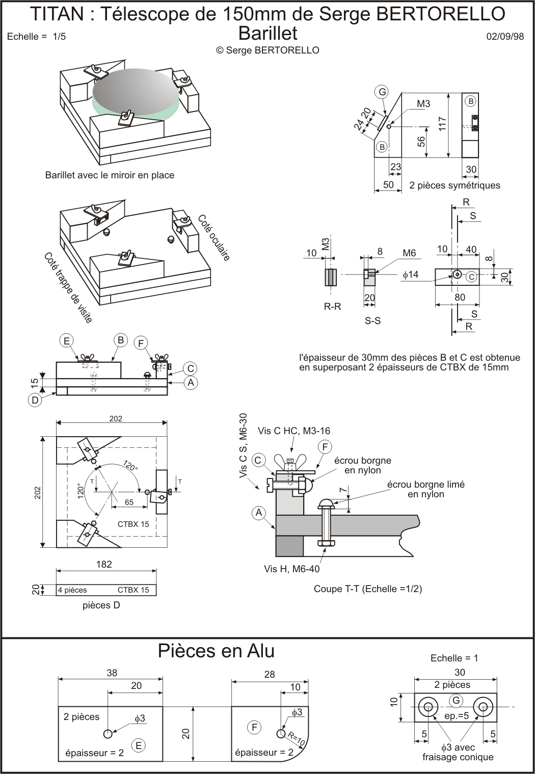

Dar, au propos de barilete (nu pentru secundară ci pentru principală), am găsit așa ceva:
Ce spuneți? Fără lipire, am impresia că lărgește posibilitățile de centrare.
 Marime fisier:  146.65 kb
 Vizualizat:  de 8804 ori

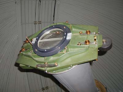

Am gasit ceva interesant aici:
 Marime fisier:  31.41 kb
 Vizualizat:  de 8392 ori

Ar fi interesant tema.
Asteptam detalii daca se poate - distanta focala, diametru, macanica de reglaj etc.
Sa sti ca o saptamina am cautat ce este apararul cu lentila taiata.
Nu mi a venit in minte cuvintul Heliometru.
Asta e inbatrinesc.
Azi am cautat pe google dar mare lucru nu am gasit.
Nici un amator nu releteaza ca a facut un asemenea instrument.
